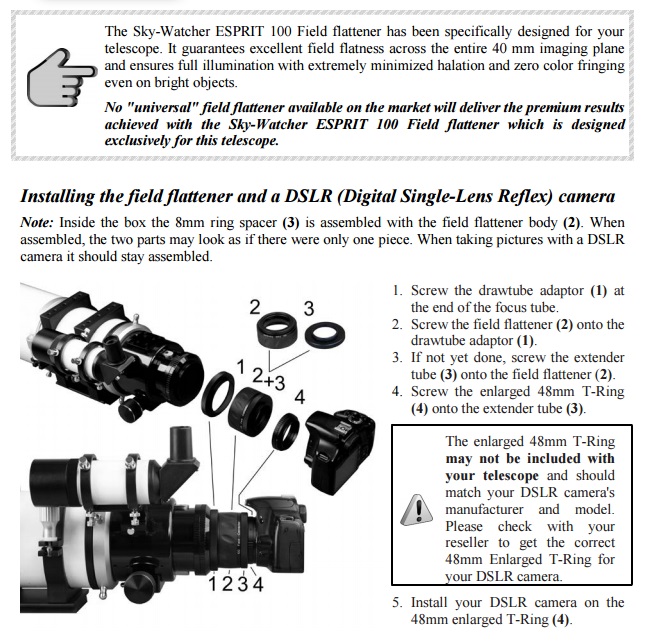

Jag har ett sky-watcher esprit 100ed som jag tänkte sätta en field flattener på. Problemet är att jag saknar draw tube adaptern (nr 1 på bilden).
Någon som vet var man kan köpa en sån?

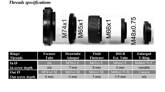

Det är nog svårt att hitta standard adaptrar till M65, M68 som Zeiss använder är däremot vanlig. Kolla med de som säljer Sky Watcher, de borde alla kunna beställa hem den eftersom den verkar vara special för SW teleskop.
TS har annars ett stort urval av adaptrar men konstigt nog kunde jag inte hitta denna.
Se här:
https://www.teleskop-express.de/shop/in ... ptors.html" onclick="window.open(this.href);return false;
Här har jag börjat med bygga upp en tabell över de vanligaste adaptrarna:
http://www.astrofriend.eu/astronomy/ada ... reads.html" onclick="window.open(this.href);return false;
Jag skall fortsätta leta och återkommer om jag hittar någon adapter.
Update:
Kanske inte var så svårt, här står att alla nödvändiga adaptrar ingår:
https://m.astro.astrosweden.se/sv/artic ... rit-100-ed" onclick="window.open(this.href);return false;
https://www.teleskop-express.de/shop/pr ... iplet.html" onclick="window.open(this.href);return false;
Det verkar inte gå att köpa adaptrarna separat, men du hade ju inte köpt din field flattener ännu så det är ju inget problem.
Den här rekommenderade field flattern verkar ha ganska kort backfocus vilket begränsar vilka tillbehör som får plats framför kameran.
