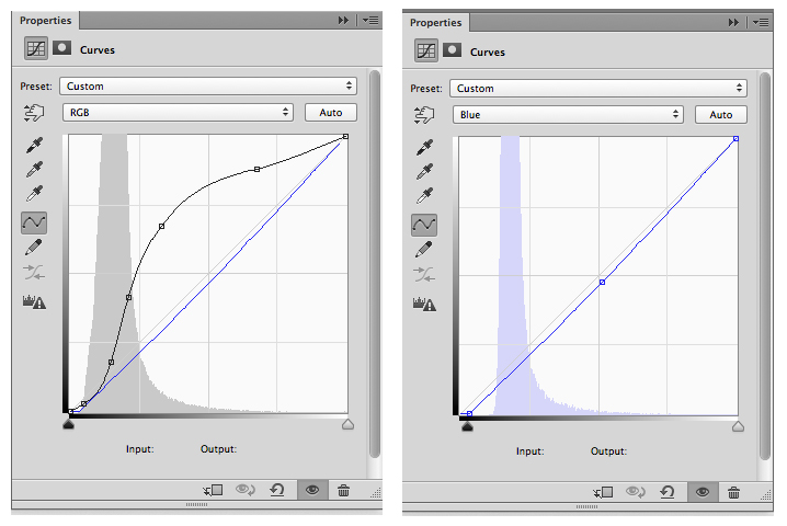

Re: Hjärtnebulosan - första bilden med moddad kamera!
Hej
Jag testade att stretcha din bild utan stjärnmasker med en RGB-kurva och drog ner lite på blått i Photoshop och tycker att resultatet blev ganska hyggligt. Men det blir en hel del färgbrus i full upplösning så jag har också skalat ner bilden.
Heart curves.jpg (117.28 KiB) Viewed 2378 times
Post by astroville »
Oj det gick ju att pressa ut mycket mer information ur bilden utan att förstöra den, tack Peter!
