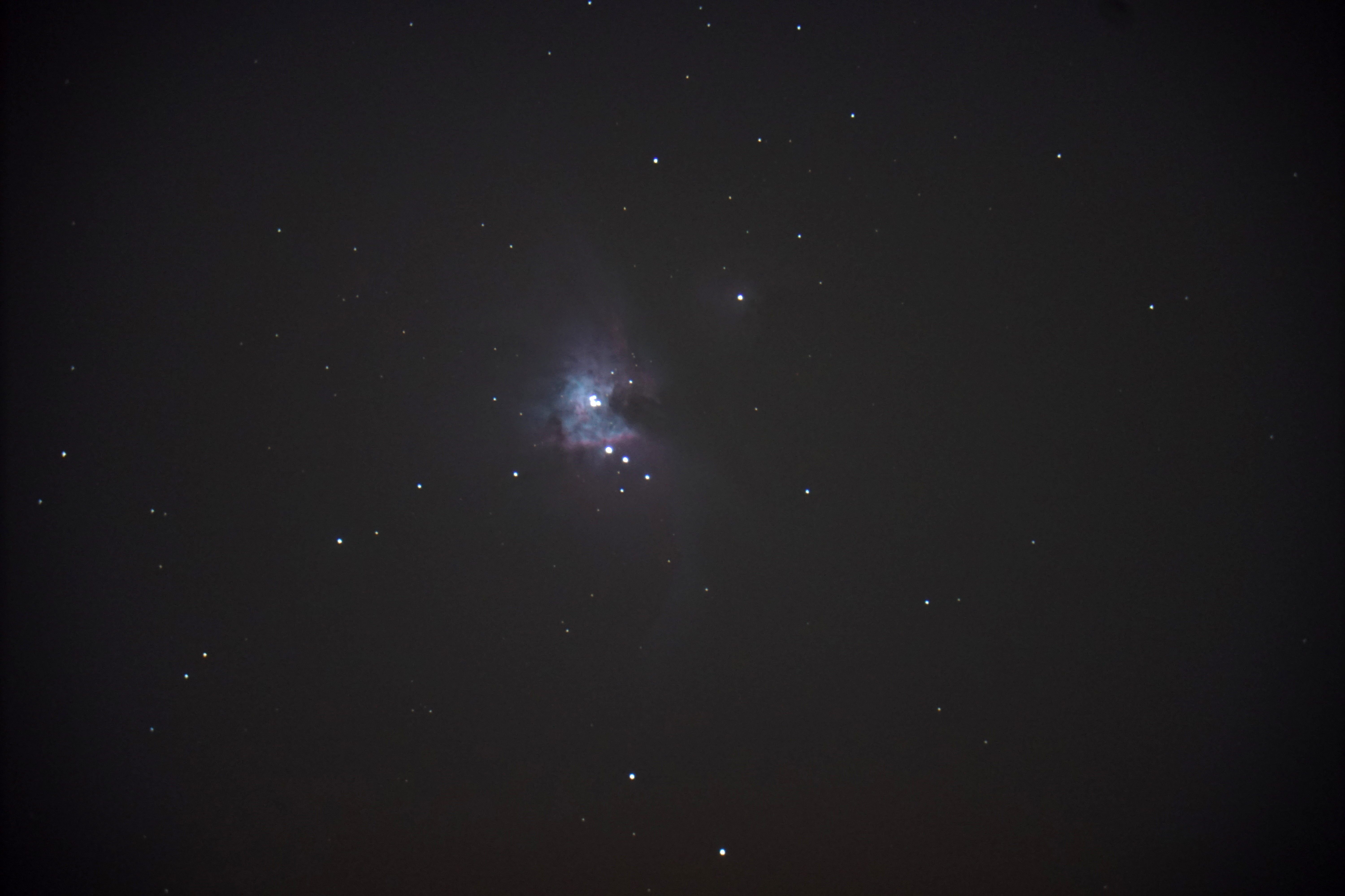

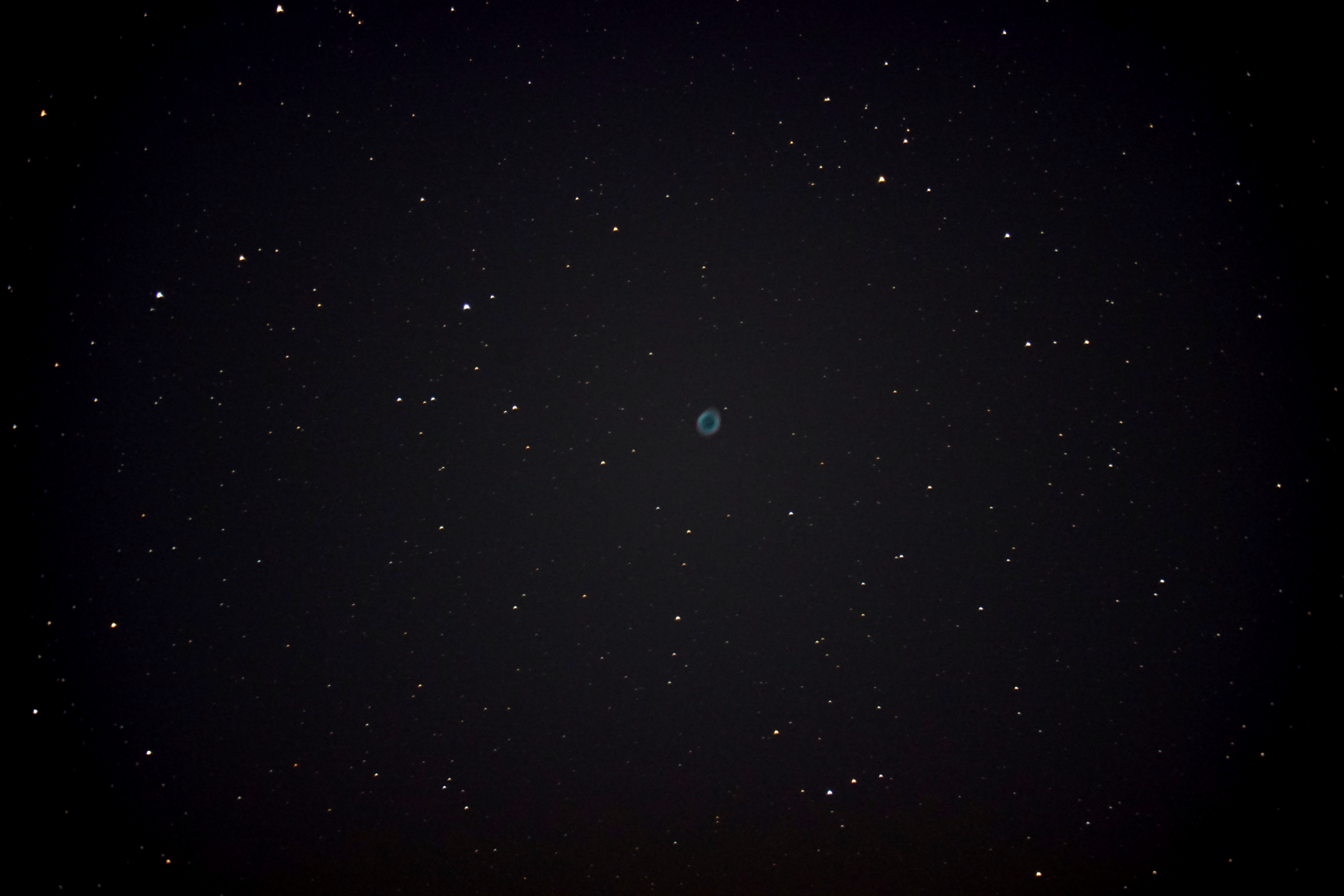

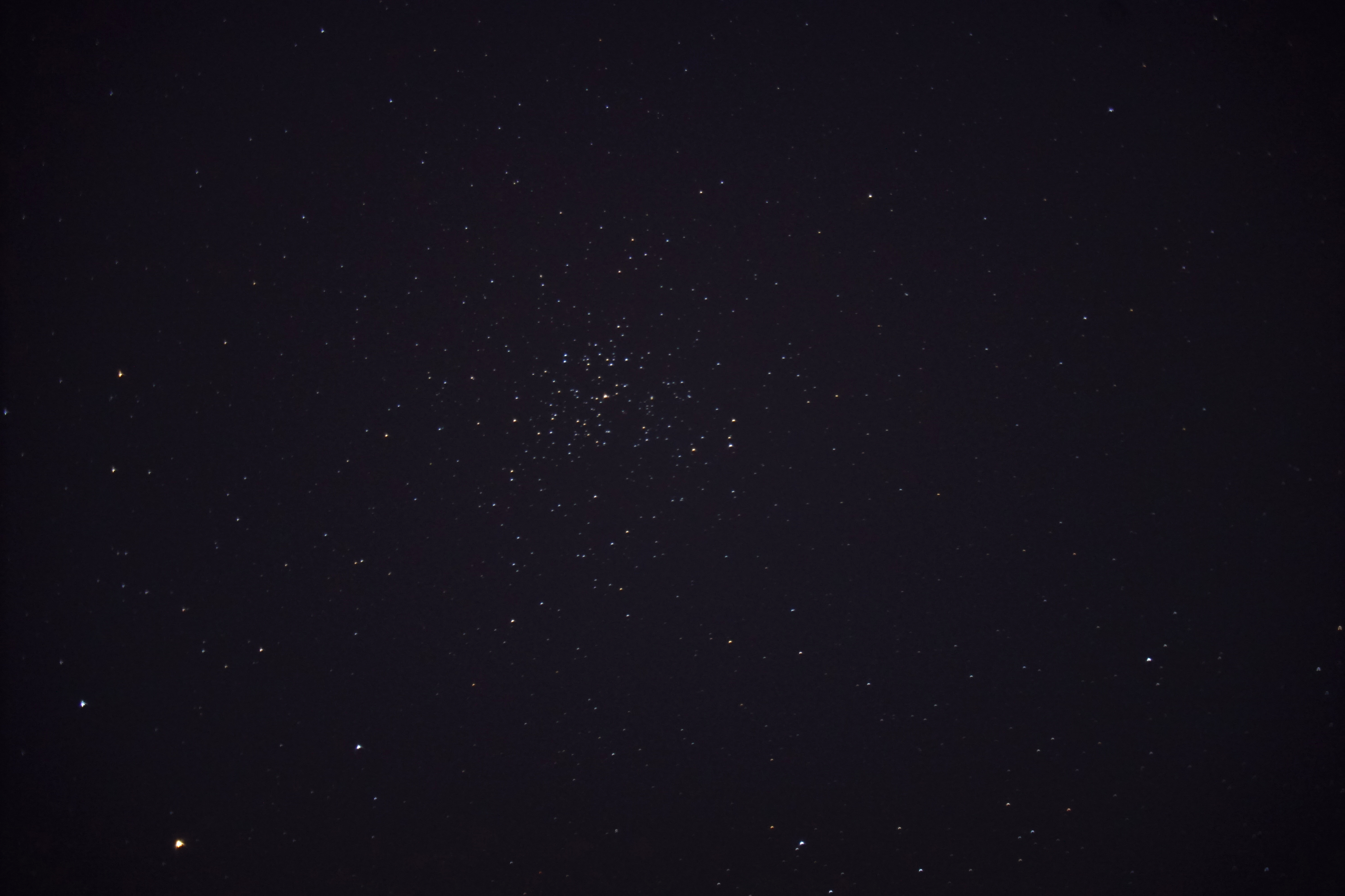

Ikväll blev det First Light med min nya Sony A6000. Jag började med att bland annat fota Karlavagnen över hustaket med kameran på ett vanligt fotostativ men övergick snart till att sätta kameran i mitt Celestron C8 som jag hade försett med en f/6.3 fokalreducerare för att få ner brännvidden till 1280 mm.
Efter att ha fotat Månen provade jag att fota olika Messierobjekt med enstaka exponeringar på 8-30 sekunder och detta är alltså ensamma exponeringar. De är inte stackade, och jag fotograferade utan guidning. Förhållandena var väl inget vidare egentligen, bilderna är tagna inne i Stenungsund i månskenet.
Jag ser mest bilderna som roliga experiment, kvalitetsmässigt lämnar de en del övrigt att önska :D men skoj var det!
Motiven är: M57, M42, M37 och M27.
/Torbjörn

grattis till nya kameran, den verkar vara lätt och smidig samtidigt som den har fördelen av en APS-C sensor så du kan köra på höga Iso utan för mycket brus. Jag såg att den väger under 350g inkl. batteri och kort, och det är mindre än vissa okular.
Det var en bra början med en tydlig trapets synlig i M42 liksom centralstjärnan i M57s :good:

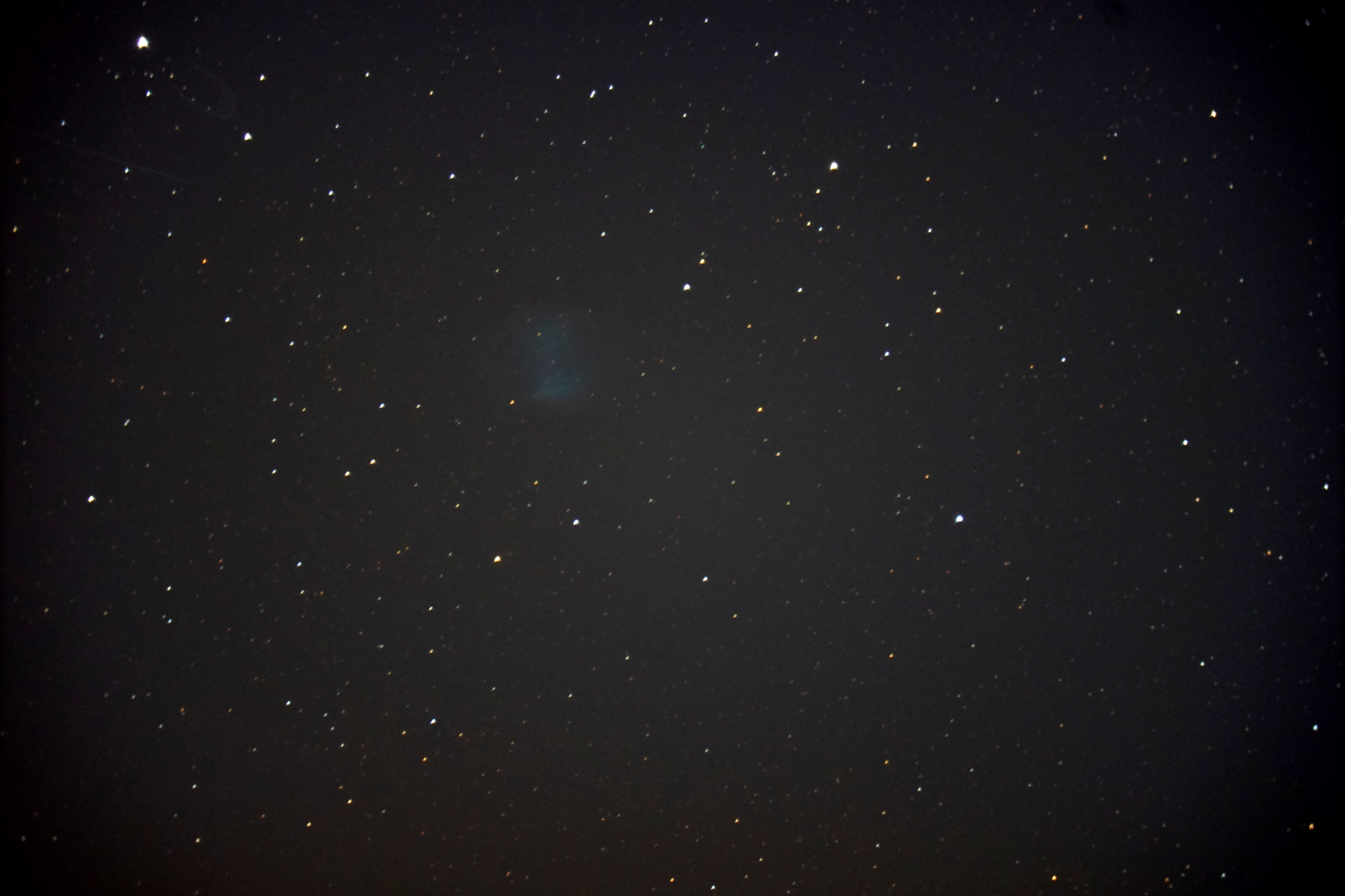

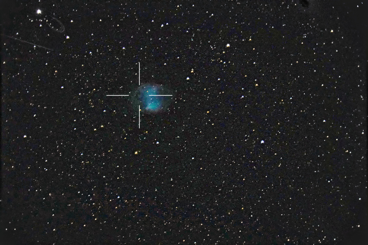

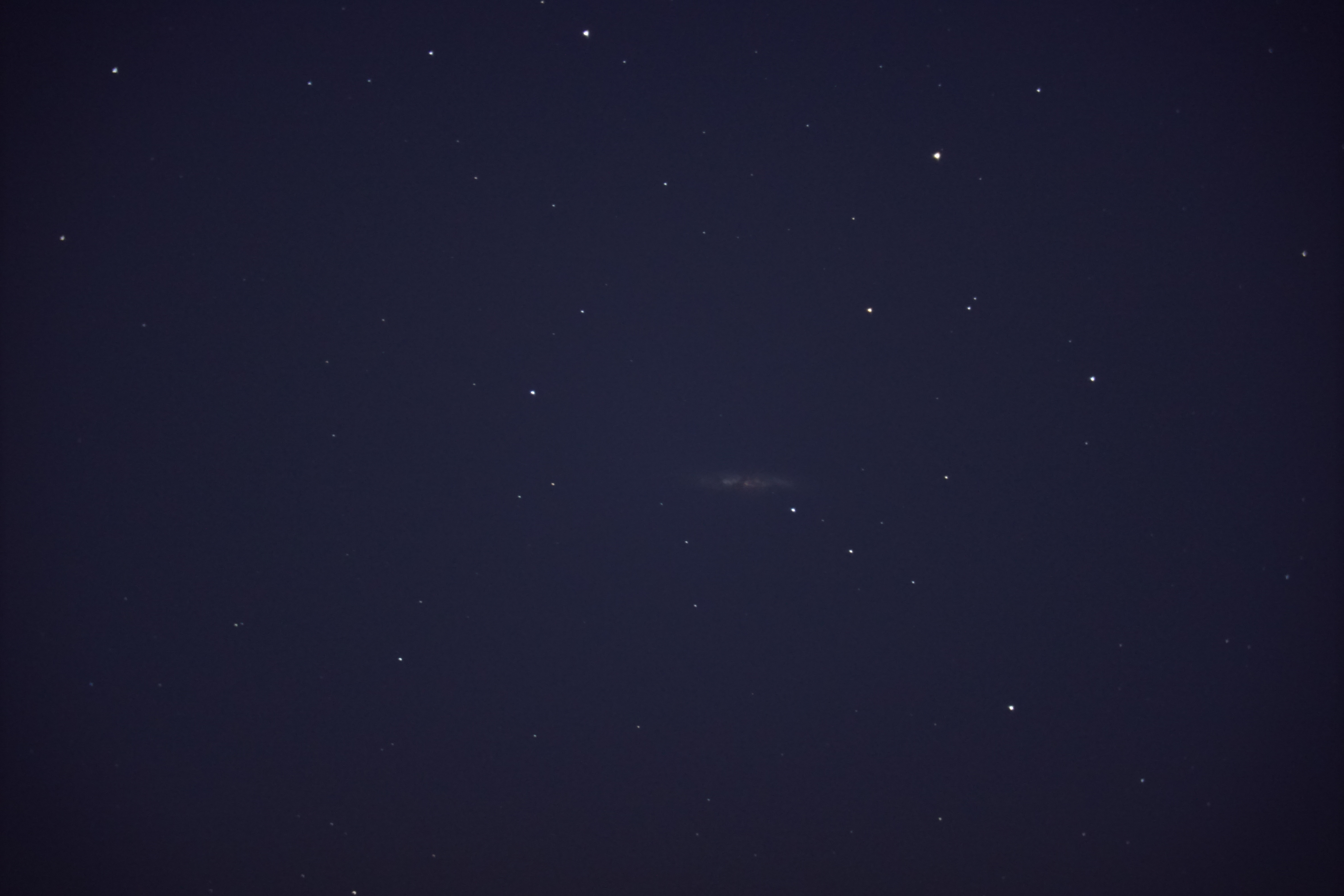

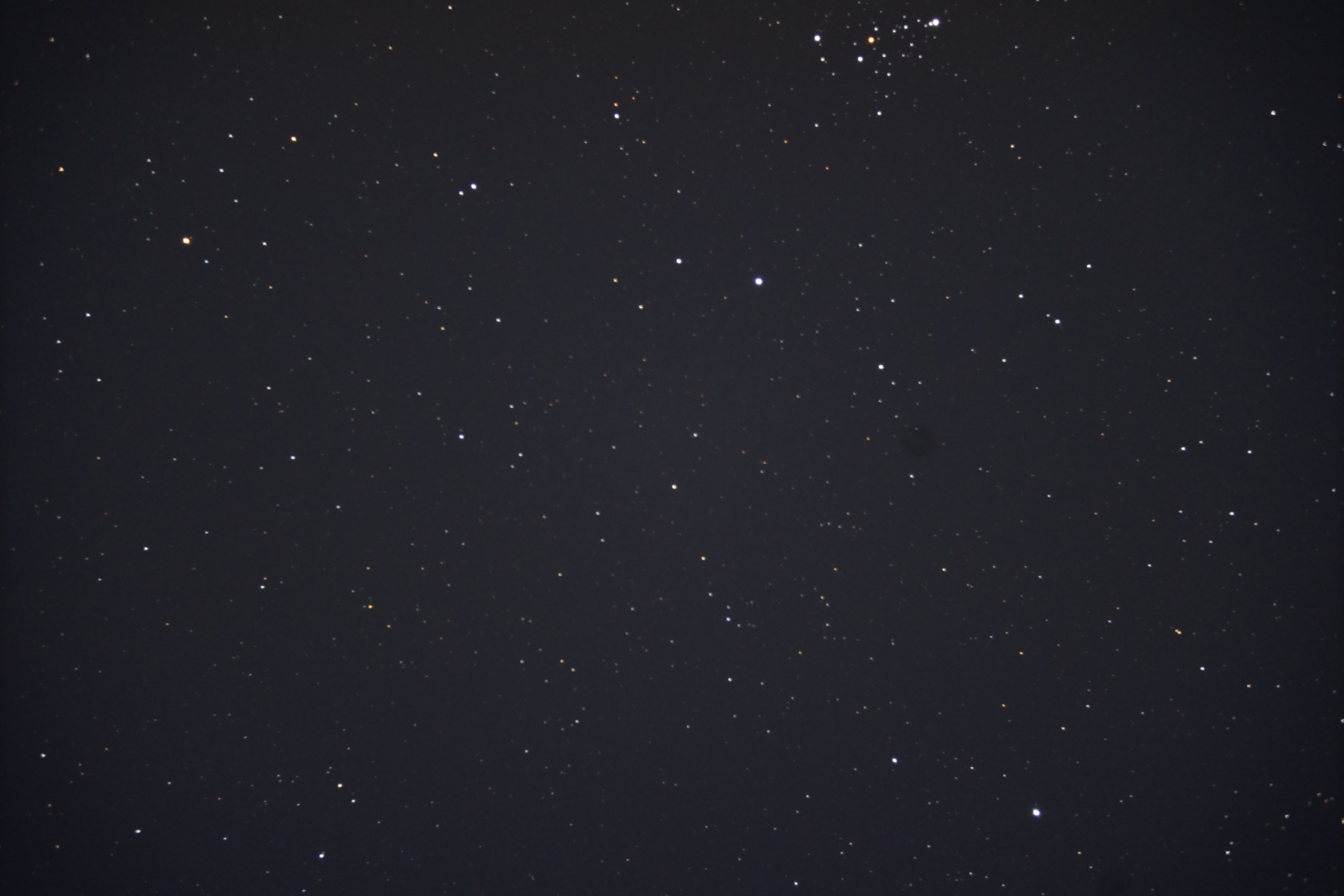

@Peter R Tackar! Jo jag är riktigt nöjd. Det enda som jag funderar lite över är en fläck som dyker upp på vissa bilder. Man kan se den bl a på bilden av M27, alldeles i vänstra delen av själva nebulosan. Den syns tydligare på andra bilder men jag är inte hemma just nu. Kan däremot lägga upp en av dem ikväll här i tråden. Jag vet inte vad det är. Den dyker inte upp på alla bilder, bara på vissa. Antingen så är det en någon fläck i C8:an eller på är det något med kameran och i så fall får jag ju kontakta försäljaren.
/Torbjörn

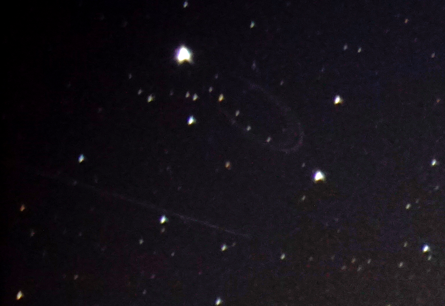

Kan det vara det här du menar (övre vänstra hörnet, har stretchat lite) :
Strecket ser ut som något rymdskrot men det hästskoformade spåret misstänker jag kan vara en reflex (typ schmidt ghost)från stjärnan intill. Kanske att även det första har samma orsak. Testa att fota en stark stjärna med generös exponering, gärna flera bilder med stjärnan på olika positioner i bilden (mitten och närmare hörnen), då ser man tydligt om där finns reflexer - inget ovanligt med sct.
Ragnar
Inlägg: 2390
Re: First light med Sony A6000
Inläggav Peter R » 2017-12-03 11:49:31
Hej Torbjörn,
jag stretchade också din bild och ser att det är en lite mörkare ring alldeles till vänster om nebulosakärnan.
Om det är den du tänker på, ta flera exponeringar och flytta teleskopet lite för att se om även fläcken rör sig, då ligger det troligtvis i teleskopet.
Ta även några bilder då du enbart roterar kameran några grader i okularhållaren. Om fläcken ligger på samma plats i bilden men flyttar sig i förhållande till stjärnorna så borde det vara något internt i kameran.
Eftersom alla bilderna verkar vara spegelvända så tror jag att du kört med 90° vinkelprisma och du borde testa att skippa den om du ändå kan nå fokus. Kolla även att du inte har damm i fokalreduceraren och försök köra samma tester utan den. Du kan utan problem gå upp i iso-tal eftersom det bara är tester och du inte behöver bry dig om bruset som uppstår.

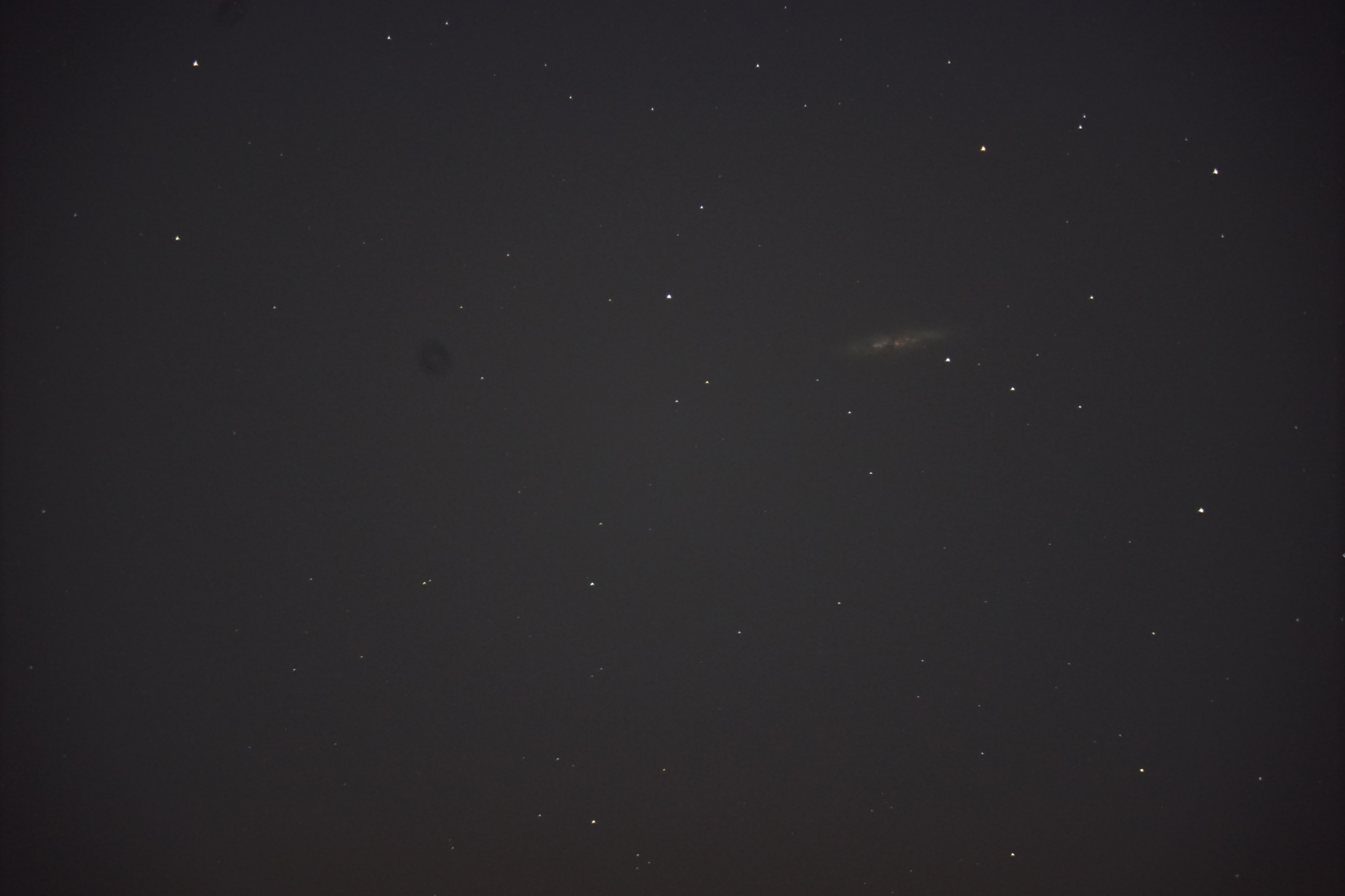

@ragge Nej det är inte den fläcken jag menar. Den är alldeles i kanten av själva M27, i vänstra kanten. Du ser samma fläck (tror jag i alla fall) på bilden av M57. Du ser fläcken snett upp till vänster från M57, ca 1/4 av avståndet till bildens kant.

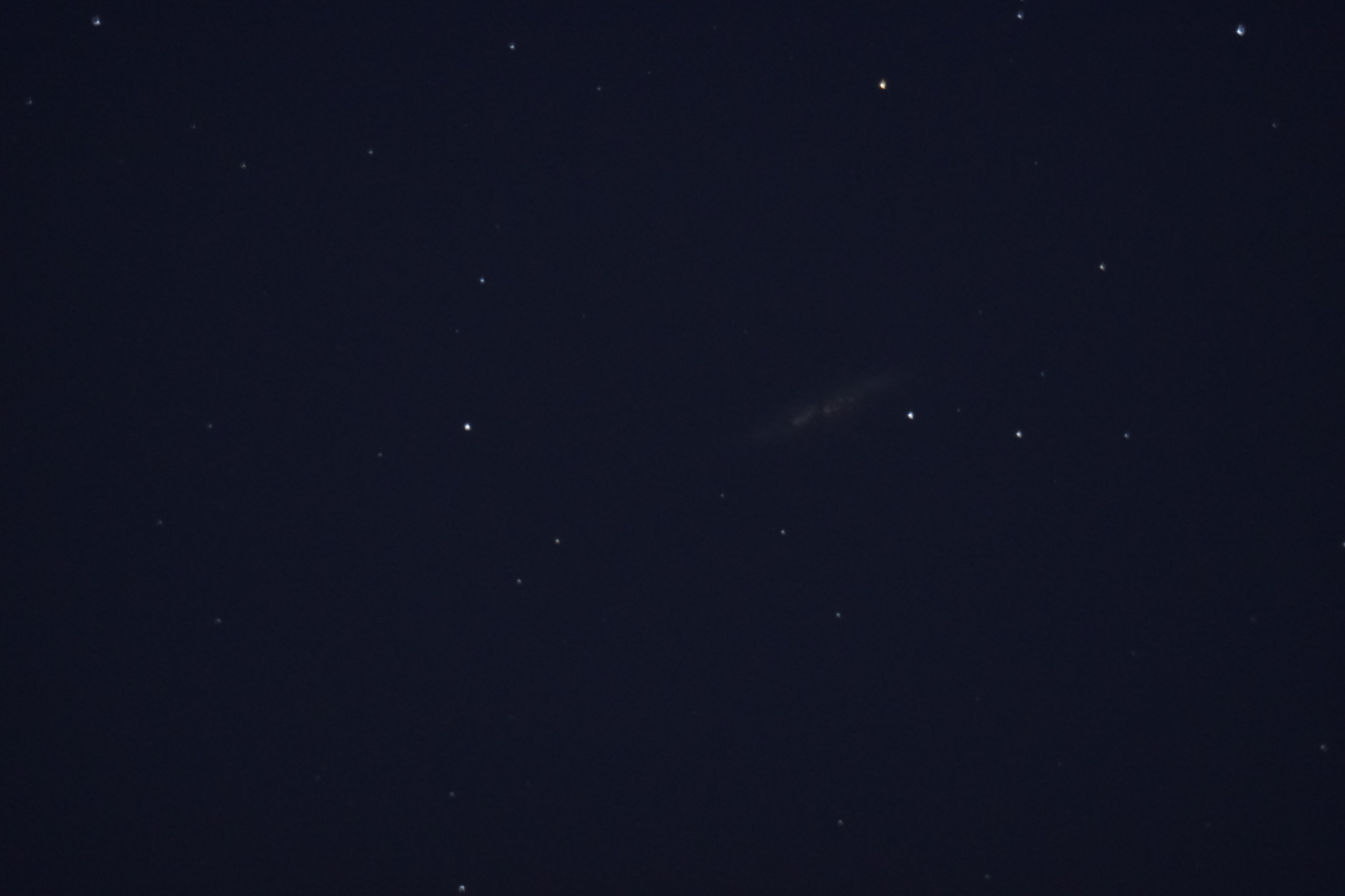

Jag skall kolla igenom bilderna ikväll igen för det finns bl a en bild av M82 där fläcken är väldigt påtaglig.

Jag skall testa lite ikväll om jag hinner och det är klart ute. Först skall jag titta på bilderna och se om den ligger på samma ställe på alla bilder där den förekommer för jag vred och vände på kameran under kvällens lopp. Jag återkommer. Tack för hjälpen, det uppskattas...

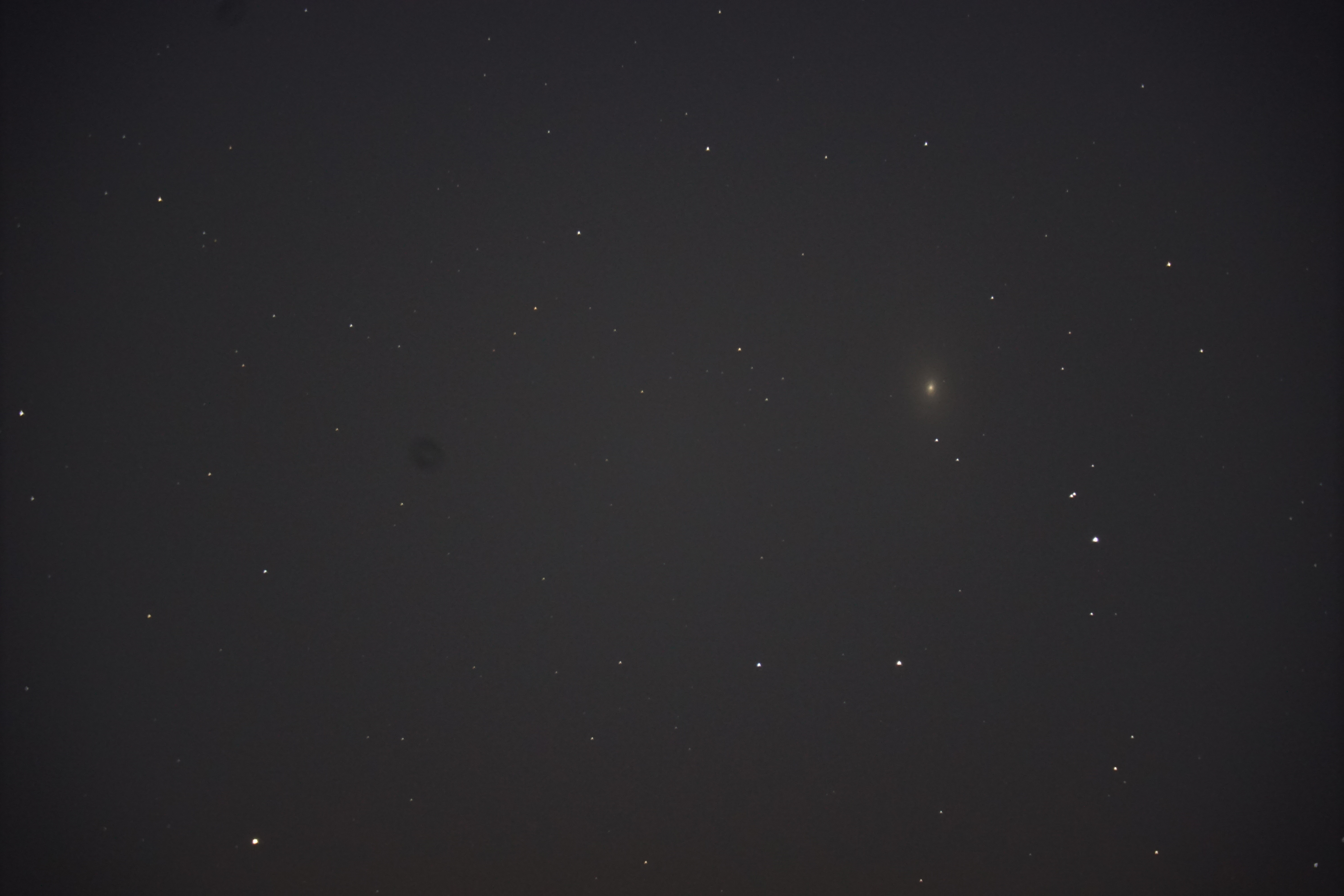

Nu är jag hemma och har kollat i bilderna. Jag tror att det är en fläck någonstans i teleskopet eftersom fläcken har hamnat på olika ställen på bilden.
På de här bilderna (rena råbilder) ligger den på olika ställen.
/Torbjörn

Den första och den sista av de tre har fläcken på exakt samma ställe, om man spegelvänder den ena. Kan det vara så att du har spegelvänt någon av dessa två i bildbehandlingen ?
Den mellersta bilden avviker ju däremot tydligt.
Svårt att gissa orsaken, men det skulle kunna vara något litet skräp som ligger på sensorn och som flyttar sig ibland. Jag hade nog testat med en blåsbälg.
Du kan även göra en dagsljus-test för att kolla ev damm på sensorn. Blända ned till liten öppning, ställ fokus helt fel och ta en bild på en jämnt belyst yta (himlen eller en bildskärm med vit bild). Exponera så att bilden blir grå. Då visar sig allt damm och annat skräp på sensorn. Med bländare 22 och uppåt får man nog acceptera lite småsaker, men kör på 11 då skall där inte finnas alltför tydliga fläckar.

Torbjörn
Inlägg: 1136
Ort: Stenungsund
Inläggav Torbjörn » 2017-12-03 23:34:20
@ragge Nix jag hade inte spegelvänt någon av de tre bilderna, däremot så kan jag ha vridit kameran ett halvt varv mellan dem.
Jag tog några bilder av M82 Cigarrgalaxen nu ikväll både med och utan fokalreducerare och vred kameran en bit mellan varje exponering.
Innan jag gjorde det rengjorde jag både fokalreduceraren och korrektorplattan på C8:an för jag tyckte att det var små fläckar på båda. Nu efter det kunde jag inte hitta några fläckar på någon av bilderna.
Det här är råbilder, jag har inte gjort något med dem. Däremot så har jag öppnat dem i GIMP och letat fel i bilderna genom att mixtra med kontrast och ljusstyrka. De här bilderna är dock i originalskick.
