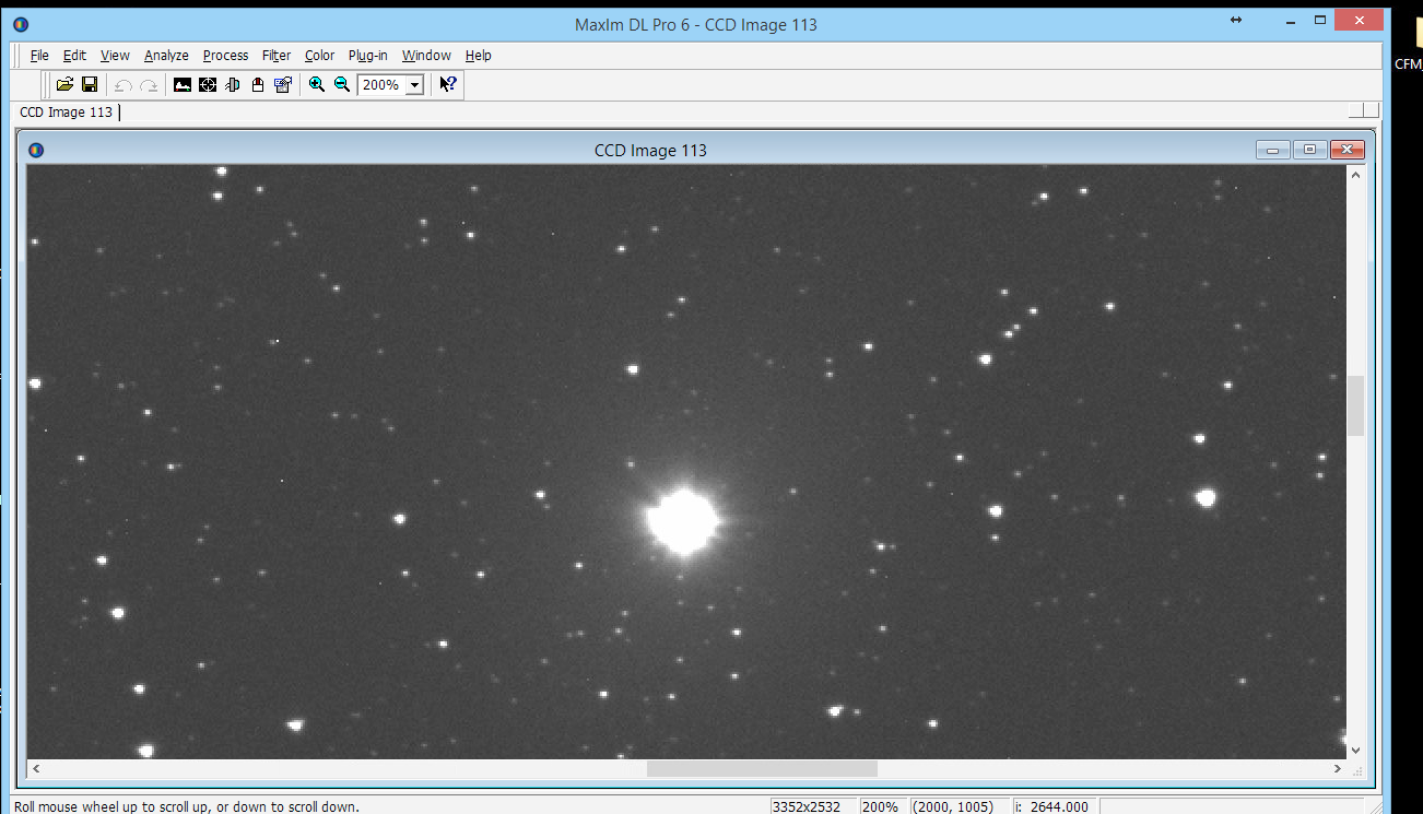

när man zoomar ut så man får en star disk och ser hur bildfältet ser ut ( har tyvärr ingen screen dump på det ) så ser man att stjärndisken är "pinched" på tre ställen, nästan som om det hade varit en newton o kollimeringsskruvarna spände på optiken ( tänk dig ett Mercedes märke )
Men min refraktor är helt rak, strålgången är så symmetrisk som alltid varit, men nånting har ju hänt. hade en lite tillstymmelse till problemet när jag fotade Ngc7000 för några veckor sen, men knappt märkbart. och nu har jag varit o grejet lite senaste tiden så nått har ju hänt. kan bara inte begripa vad...

så här ser det ut! nere till höger, fast en sån "pinch till"

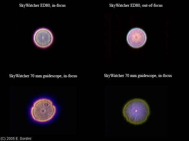

tror jag kanske hittat felet... https://stargazerslounge.com/topic/1824 ... efractors/" onclick="window.open(this.href);return false;
det är precis som dom skriver "som om nån tagit tre tuggor av stjärndisken" symmetrisk precis som ett mercedes märke. och det är kollimeringskruvarna som trycker på linsen, för när det blir kallt så krymper ju metallen och då trycker de på optiken. jag har ju först börjat märka det nu när det blivigt kallare. och igår hade jag som mest problem - och var ju kallaste natten vi haft! makes sense.
