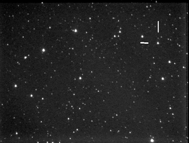

Roligt att höra om andras obsar, själv har jag i år endast obsat tabbys stjärna och en annan KIC stjärna i närheten, gubben börjar bli ålderstigen och slö
KIC 9832227 är den som ska smälla av inom 5 år en dubbelstjärna ...kanske, bild på Tabbys bif.
Variable observation 2017
KIC 8462852 20170823.9583 11.89 CV LGH
KIC 8462852 20170826.9732 11.82 CV LGH
KIC 8462852 20170830.9525 11.86 CV LGH
KIC 8462852 20170901.9319 11.83 CV LGH
KIC 8462852 20171014.9028 11.85 CV LGH
KIC 9832227 20171014.9097 12.41 CV LGH
KIC 8462852 20171018-9457 11.86 CV LGH
KIC 8462852 20171019.8090 11.85 CV LGH
KIC 8462852 20171029.9028 11.87 CV LGH
KIC 9832227 20171029.9097 12.44 CV LGH

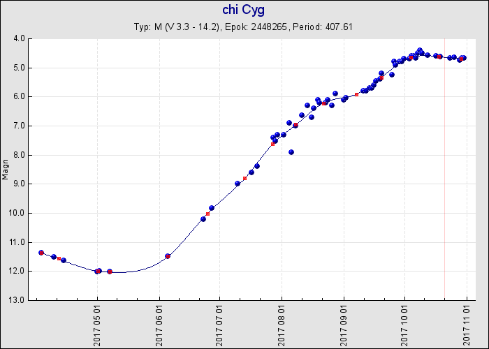

Chi Cyg har uppträtt underligt på senare tid. Först var minimet exceptionellt ljusstarkt, sedan kom en platå på en så ljus nivå (magnitud 6) att någonting liknande nog aldrig har setts tidigare hos denna stjärna. Men själva maximet har sedan varit av normal ljusstyrka.
SVO-kurvan med dygnsmedelvärden april - oktober 2017 ges nedan. Man hör ibland att vädret skulle ha varit omöjligt för astronomiska observationer den här hösten, det problemet ser man ingenting av i diagrammet.
Chi Cyg apr_okt_2017_SVO.png (20.81 KiB) Viewed 12104 times

H-G, vet man / du varför mätvärdena har varit enbart ca 11.8 eller 12.4? Inga värden däremellan. Jag vet att Tabbys stjärna beter sig erratiskt, men ändå.

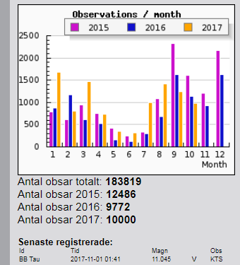

Vem kommer regga årets obs nr 10.000??! Bara 14 kvar. Spänningen är oliiidlig. Molnigt här...
Katarina

timokarhula wrote:H-G, vet man / du varför mätvärdena har varit enbart ca 11.8 eller 12.4? Inga värden däremellan. Jag vet att Tabbys stjärna beter sig erratiskt, men ändå.
Är nog allt för sporadiska obsar men "normalläget" för Tabby verkar ligga på och runt 11.8 , den övriga på 12.4 är bara två obsar gjorda så där får vi se vad som händer.
Hans , får inte in mina obsar i SVO gör väl något fel i filerna,så jag har gett upp att lägga in dom, har i varje fall gått till AFOEV
Re: Den nya variabel-tråden
10000 i hamn!
Katarina H
Posts: 619
Joined: 2011-11-18 14:13:55
Post by Katarina H »
Underbart! Grattis KTS (=Thomas Karlsson)! /Katarina
