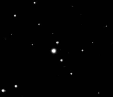

Objekt: Andromedas parachute del 2
Exponering: 74s
Fotograf: Lars Zetterlund
Teleskop: C14 med 0,63 FR/FF
Kamera: QHY163M
Kommentar: Egentligen tänkte jag inte starta någon ny tråd utan lägga in den här bilden i Lasse H's tråd om samma objekt:
viewtopic.php?f=36&t=15352
eftersom den innehåller all intressant info. Men tyvärr vet jag inte hur man bara föser in en bild i ett svar om den inte är upplagd som URL, om det ens går?
Någon som kan tipsa?
I vilket fall väckte Lasse iden om att prova Lucky imaging så jag gjorde ett försök med 1s-exponeringar.
Tyvärr så var seeingen 3,2-3,3 vilket är helt normalt där jag är men inte optimalt för den här typen av objekt.
Tyvärr var också kameran sprillans ny för mig och jag lyckades ställa in parametrar så det inte blev något dynamiskt omfång kvar, och då fungerar dekonvolution inget vidare.
Totalt blev det 15 min men efter ett par olika varianter av stackning och olika urvalskriterier valde jag de 74s som gav lägst FWHM.
Som synes blev det ingen riktig separation av komponenterna, men jag tycker ändå att det var så intressant och verkar så lovande att det kan komma något mer försök om seeingen skulle bli riktigt bra.
/Lasse Z

Häftigt, jag såg direkt att det är en fallskärm i bilden, plus något som hänger under den.
Kul med sådana här "utmaningar", jag har själv tänkt testa någon gång.
Ragnar

Kul. De tre täta komponenterna är ju hyfsat upplösta. Lucky Imaging är nog rätt väg att gå i sådana här sammanhang. Nu är det bara bättre seeing som behövs.
LasseH.

Tack för kommentarerna Ragge och Lasse.
Det var bara genom att välja runt 74 exponeringar av totalt över 900 som det blev någorlunda tydligt att det är 3 separata komponenter i fallskärmen men med den korta exponeringstiden så försvann också den 4:e komponenten som syntes tydligt när jag tog med betydligt fler bilder i stackningen.
Men tekniken lovar gott och det vore kul om man får bättre seeing längre fram i vinter så det går att göra ett liknande försök på Einsteins kors som jag provat på flera gångar med långa exponeringstider utan att lyckas separera komponenterna.
Jag har också provat på gravitationslinser av galaxer, framförallt i en av Abell's galaxhopar men de är så ljussvaga att det skulle krävas riktigt stora teleskop för att det ska vara någon ide att prova lucky imaging.
/Lasse Z

Lasse, du tog alltså 900 1 sek exponeringar och valde ut 74? Tycker du fått ett bra resultat med det.
Jag var också ute i söndags natt o försökte fånga den. Tyckte att det var rätt lite jag kunde se på 30 sek exp så jag försökte aldrig med kortare (månen var ju uppe också större delen av natten). Körde utan reducerare för att få upp upplösningen så det bliv väl ung samma som din (2400mm). Har inte hunnit bearbeta resultatet men med kraftiga vindbyar o seeing på drygt 2" så har jag inga stora förväntningar.
Det var första klara natten på mycket länge så med min nybyggda dome kunde jag i alla fall göra ett försök. Teleskopet kunde jobba hyfsat ostört i blåsten. AP ligger i alla fall på en bra höjd så med lite envishet tycker jag vi ska kunna lösa upp den. Betydligt lättare än einsteins cross som jag försökt några år med.
/Håkan

Om du har lyckats få med den 4:e komponenten i en annan stack så ser jag inte något fel att slå ihop den med denna bild.
Apropå att lägga in en bild (som ligger lokalt på din dator) i en diskussion så har du den möjligheten i valet "Bilagor" under fönstret där du skriver ditt inlägg, om jag nu förstod din frågeställning rätt.
Du har som så ofta en väldigt mjuk bildbehandling men det gynnar inte separationen som ändå finns där.
Med mera skärpa och kontrast så blir den tydligare:

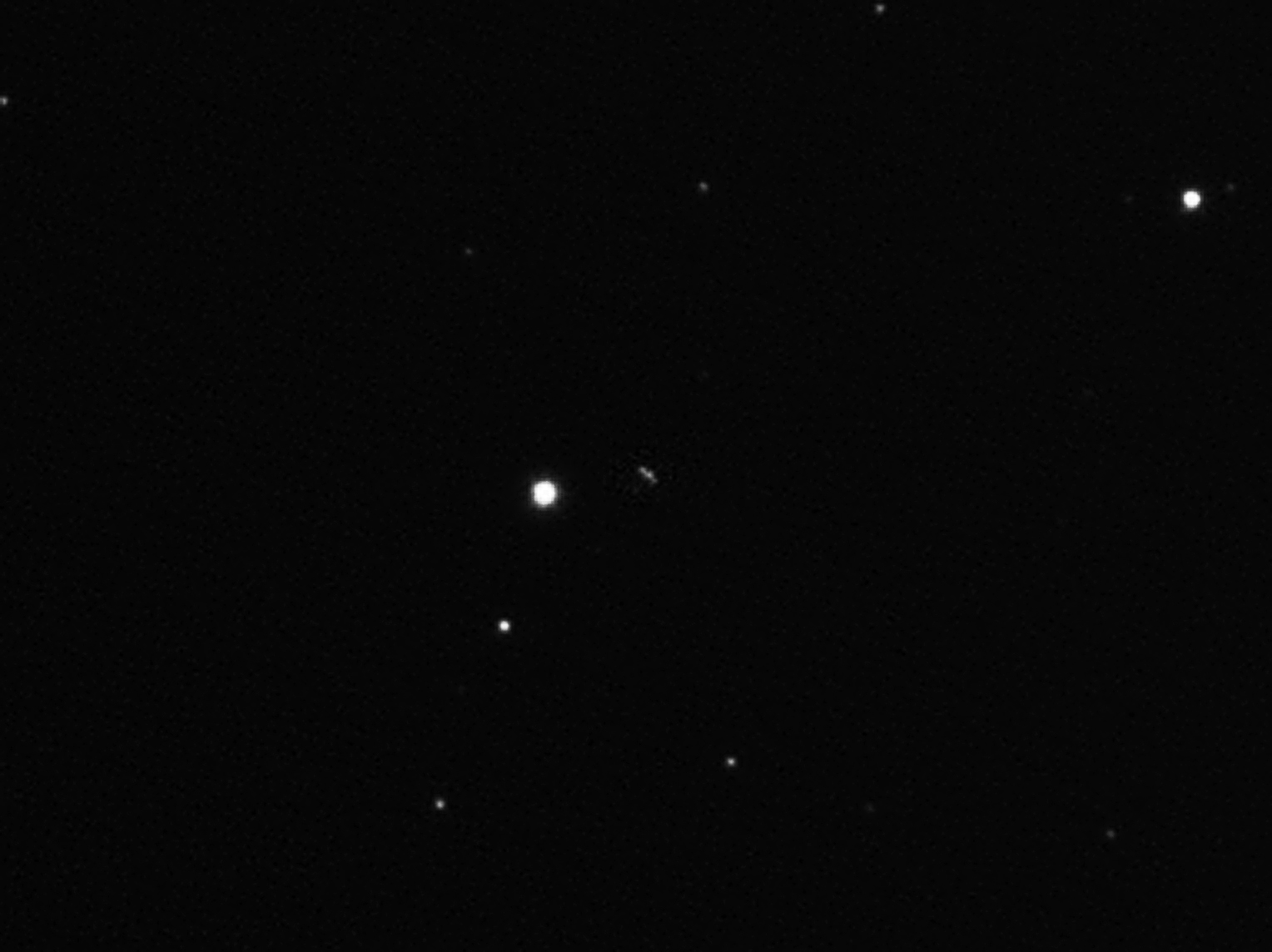

Här är 12 av 30 30sek exponeringar från min 12a. Seeingen har smetat ut det så jag får testa med 1 sek exp nästa gång o se hur det blir.
/Håkan

Tack för att du tog dig tid att se över min bild. Jag har ju inte processat den alls mer än en mycket liten gnutta dekonvolution på fallskärmen för jag trodde inte det fanns mer att ta men du visar som vanligt att du åstadkommer bättre med en taskig jpeg-kopia än vad jag fixar med Tiff-bilden :good:
Jag ska försöka pressa på lite mer nästa gång jag gör ett liknande försök, men jag tror inte jag kan kopiera in den 4:e komponenten på ett snyggt sätt utan det blir en egen bild i så fall. Får nog öva lite mer på PS.
Håkan,
Det stämmer att jag landade på 74 st 1 s exponeringar av totalt drygt 900 för det gav tydligast separation. När bilderna landade ner på datorn visste jag faktiskt inte ens om teleskopet var inställt på rätt plats men tack vare ett bra planetarieprogram var det spot on.
Din längre exponeringstid visar tydligt den 4:e komponenten men man måste nog slå seeingen med korta exponeringar om man inte sitter på en alptopp och fotar.
