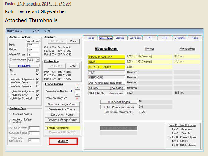

Bifogar en testrapport från Wolfgang Rohr av en Skywatcher 30 cm f/5. Strehl 0.986.
test skywatcher.PNG (256.12 KiB) Viewed 7583 times

En notering jag ser är ägare till lågpris teleskop/speglar verkar minde benägda att resa till mörkare platser och kollimera mindre och ha minst problem dessutom och hög förstoring är inget problem. ( varav tråden. Sett detta på ex CN.
Det finns inga seriösa inom optik som tror på nåt av de här testerna som visats per ovan.
Det är bara att titta i dennes garage så ser man läget med träfixturer och hemmabygge.
IF tester är helt fel gjorda i parametrarna han lägger in. Det här är allmänt känt som många har delgivit mig.
Testerna kostar 60 Euro och en riktig IF test på en medelstor spegel kostar 4-5 tusen Euro.
En riktig IF utrustning kostar åtskilliga miljoner och kunskap på detta.
Att en sån här Skwatcher spegel ska testa .99 Strehl är ju befängt.
Läste nån vad det kostar att slipa en 1/7 PV wf, och det är en halv miljon kronor.
Så 1/53 RMS eller 10 nm ..och det är knappt Aerospace klarar testa detta i labbmiljö, och detta är planospeglar som har 400 års design vs gravitation och värme problem.
Dom ger 1-2 vågor i bästa fall och det är lika som de här sk proffs amatör sliparna får till sina större speglar i diametern som de tror ligger på 8 alt 10 vågor som håller kanske 2. Jag har själv sett tester på en sån, som kom Foucault på 1/8 som höll 3 vågor i en seriös IF.
