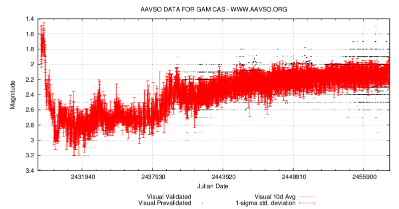

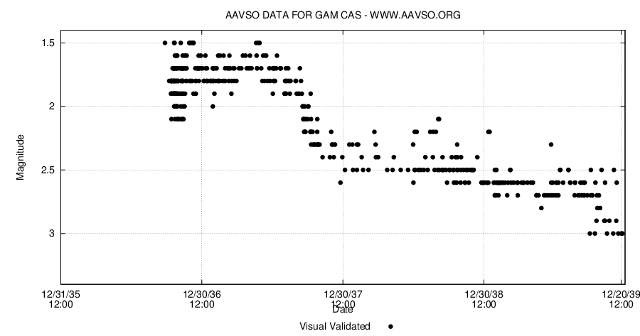

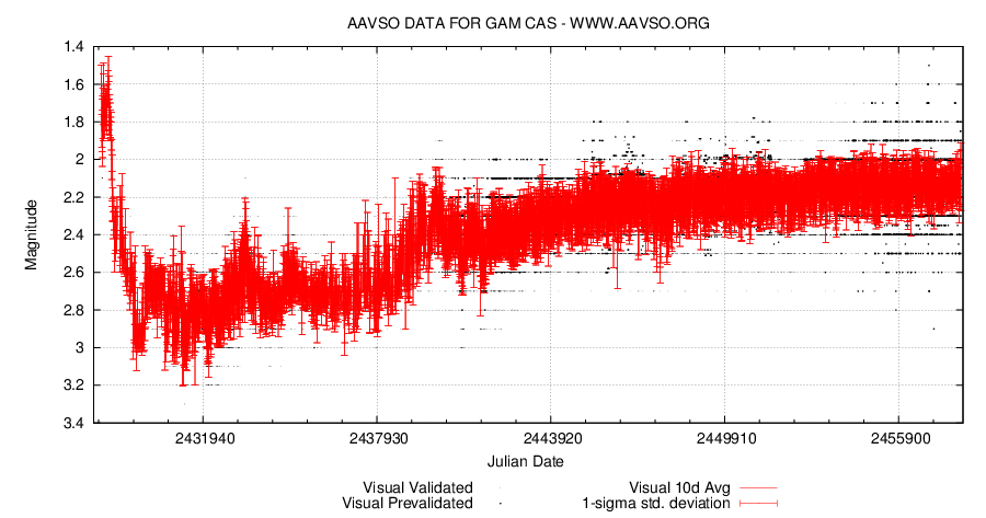

Den övre ljuskurvan visar AAVSO-data från åren 1936-2017 (10-dygns-medeltal), den nedre är inzoomad på åren 1936-39 då stjärnans "shell event" inträffade. Den kastade då ut ett gasskal och ökade markant i ljusstyrka.
Den som kan anses ha upptäckt variabiliteten hos Gamma Cas är Roger Rigollet; från Paris bedömde han ofta stjärnans ljusstyrka trots att den inte var känd som annat än konstant. Den sista obsen före utbrottet gjorde han 27 juli 1935 och resulterade i magnitud 2.20. Den 13 juli 1936 skattade han magnitud 1.95, man kan säga att utbrottet då hade börjat på allvar.
