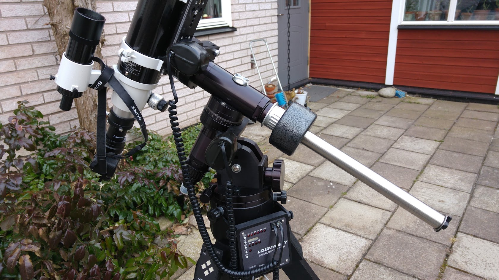

Hej alla här på Astronet.
Nu har jag äntligen återupplivat mitt intresse för astrofoto och medan jag väntar på nästa natt fri från moln och måne så funderar jag på att göra lite hemmaservice på bl.a min montering.
Det är en ganska gammal Losmandy GM8 som köptes någon gång på 90-talet om jag minns rätt.
Vad jag vet har den varken rengjorts eller servats någon gång sedan dess, eller åtminstone inte av den tidigare ägaren. Jag har använt den utan några riktiga problem till att fota djuprymd och måne för 1-2 år sedan. Med autoguiding lyckades jag ta 5-minutersexponeringar utan problem så jag har inte märkt något fel med trackingen. Det jag har märkt är att klämmorna för RA- och DEC-axlarna inte är lika effektiva som de borde vara så att rengöra dessa är prio ett.
Jag har tänkt följa denna guide för rengöring av Losmandy G11 då konstruktionen för klämmorna i princip är identisk med min montering:
https://seeingstarswi.wordpress.com/astro-gear-projects/re-greasing/losmandy-g-11-telescope-mount/
Det jag saknar här hemma är Isopropyl och smörjmedel så jag har tänkt införskaffa följande:
Isopropanyl för rengöring https://www.kjell.com/se/sortiment/hem-kontor-fritid/kontorstillbehor/kemi-spray-lim/spray-olja-isopropanol/luxorparts-ipaclean-isopropanol-250-ml-p18358
Universalfett för smörjning https://www.clasohlson.com/se/Universalfett-CRC-100-ml/31-9136#undefined
Tror ni att dessa funkar?

Kul att se en Losmandy här - själv har jag en G-11, som också behöver servas. Har du frågor om det så är ju Losmandy user group på yahoo ett ovärderligt hjälpmedel - är du medlem där?
Jag tror inte det är några problem att göra som du tänkt. Men det fett som folk verkar rekommendera är SuperLube. Finns att köpa lite här och där.

Hej Fredrik !
Jag har själv en G11 och ser att Magnus också har en :)
Inga problem att göra som du säger men helst Super Lube. Fettet skall tåla många minusgrader om du har den ute hela tiden.
Och är det originalfettet sen 90-talet så kanske dags att byta ut det.
Min står i en friggebod med öppningsbart tak året runt och det fungerar bra.
På min har jag bytt ut både växellådor och snäckskruv/hus.
Skulle du få för dig att lossa på snäckhus/drev så har jag några viktiga att ge dig innan du sätter ihop det igen :)

Nu har jag rengjort klämmorna och diverse så monteringen är betydligt mer användarvänlig. Skönt! Hoppas att det håller nu så att jag slipper uppgradera delar.. :) De riktiga utmaningarna kommer framöver med guidning och dithering och allt vad det är. Spännande! Väntar bara på en molnfri kväll...

Nu har jag också för första gången plockat isär min G11, rengjort och smort. Jag plockade också isär drivningen, rengjorde tandhjulet och snäckdrevet, och smorde allt igen med tunt tunt lager, och har sen justerat och testat och justerat och testat. Och nu ser det ut att funka bra :) Hade ett totalt RMS inatt på mellan 0,6" och 0,9", och det är jag nöjd med.
Jag har alltså inte nån "high precision worm" eller "one piece worm". Hur är det med er andra med Losmandy, hur har ni uppgraderat?
