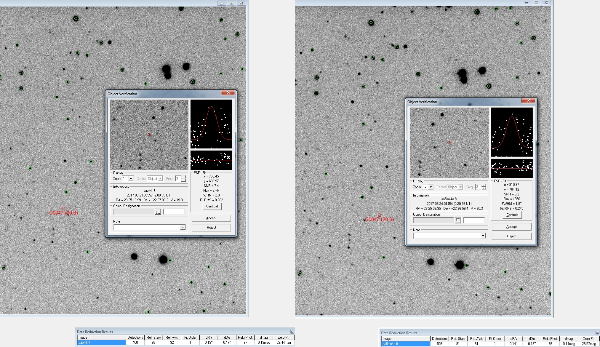

Kommentar: 120347 Salacia är en Cubewano med en bana ligger strax bortom Pluto och lutar 24 grader (tillhör därmed också gruppen SDO). Den upptäcktes 2004 och två år senare hittade man med Hubble teleskopet en satellit som är döpt till Actaea. Salacia har en diameter på ca 850km (mot Plutos 2329km) men då dess yta reflekterar mycket lite ljus så får den en magnitud på bara 20.5, den har det lägsta albedo av de stora TNO objekten. På bilden är den nästan dränkt i brus men syns svagt under den röda pilen. Den syns tydligare på bilderna från Astrometrica i nästa inlägg.

Här kan ni se dess förflyttning på ett dygn. Det var mycket disigt när jag tog bilderna och kombinerat med att den har en rödaktig färg så blir magnitud mätningen fel då jag inte använt något V filter.

Riktigt fint fångat Håkan :good: Otroligt att du lyckades fotografera en så liten himlakropp på det avståndet!

Vad kul att du lyckades fånga den! Lite beusigt men ingen tveksn om att det är rätt objekt. Hur många TNO:s är du uppe i nu?

Imponerande och bra fångat! Det är verkligen inga stora bildfält du jobbar med :D
Hur gör du för att hitta rätt? Använder du någon form av plate solving eller är det mer manuellt via planetarieprogram?

Lasse, jag brukar faktiskt använda Stellarium för planering o position. Sen går jag manuellt dit jag tror det är. Tar en bild och laddar upp till astrometry.net för att få verklig position och korrigerar manuellt.
Har försökt några gånger i höst på (225088) 2007 OR10 men den ligger bara drygt 20 grader över horisonten o även när det varit stjärnklart så har fukten gjort att man knappt kunnat se några stjärnor under 30 grader. Sen vill jag ju helst ha 2 bilder med ett dygns mellanrum så det går att se förflyttningen. Blir andra bilden först en vecka senare så har den kanske hunnit flytta sig utanför mitt lilla bildfält o så får jag börja om. Så även denna korta lista håller mig sysselsatt något år till.
