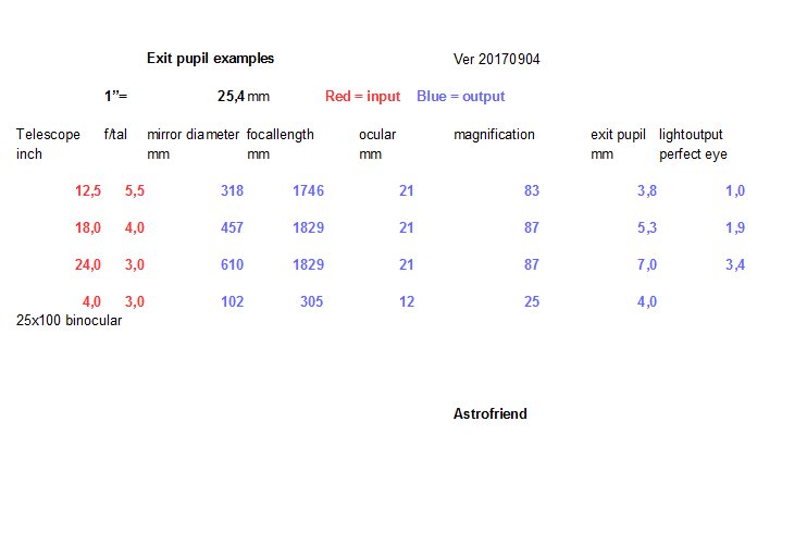

Jag gjorde ett Excel ark av dina uppgifter för att få det lite överskådligare:
exit puil examples.jpg (25.43 KiB) Viewed 6872 times
Jag skulle vilja påstå att för det största teleskopet så är det få ögon som klarar att hantera den stora diametern. Får man då någon fördel med det större teleskopet? Kanske dess högre upplösning hjälper till, eller den fördelen försvinner väl om ögats pupill inte kan ta emot hela ljusstrålen, eller tänker jag fel?
Hur får sekundärspegelns avskärming påverkan förutom lägre kontrast?
Av nyfikenhet la jag till min nya 25x100 kikare också. Verkar ju ligga väl till, dessutom är det två linser, motsvarar ju en 6" refraktor vid ett öga. Nu vet jag inte om ögat/hjärnan fungerar så dock.
Rimligen fungerar väl ögats lins precis som en kameralins, full bländaröppning (stor pupil)=sämre skärpa, var ligger det optimala?
Här finns att läsa om exit pupil:
http://www.skyandtelescope.com/astronom ... il-primer/" onclick="window.open(this.href);return false;
Är Andromeda galaxen tillräckligt ljusstark för att få pupillen att dra ihop sig? Knappast, eller?
ps.
Säg till om ni vill jag skall lägga upp Excel filen för nedladdning.

Howard i USA sa om Lowery som mest är på hög förstoring i hans 48" att den skillnad som finns genom att använda TV P2 och Ethos mot utan paracorr och Zeiss smalare fält i okularen han gillar var 'extremt' liten i kontrast skillnad.
Lowery sa att Zeiss okularen var det dubbla i priset mot ex Ethos och de har mindre fält men också mindre glas och var extremt bra.
Howard är en ytters bra deep-sky observator och det är Jimi med givetvis, så min fråga ställdes då till varför ; Svaret blev mera av det är en ren princip att köra minimalt med glas.
-Men de här smalare okularen och f/4.5 finns det koma problem med - punkt.
Tittade ju i en 25" Sitall gjord av Lomo i Tyskland på ITT och den var på f/4.5 och med Ethos 4.7 mm ( 600X ) och utan paracorr på var det skapligt med koma.
