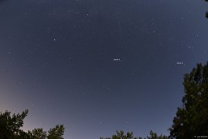

Exponering: 30 seconds, ISO800
Fotograf: Lars Karlsson
Teleskop: Zenitar 16mm, f/2.8 (fisheye)
Kamera: Canon 6D

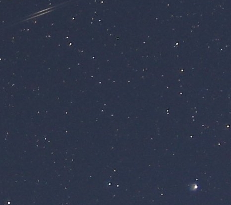

Kommentar: Den 10:e augusti gjorde vi ett tidigt försök att få se någon Perseid meteor. Hade också våra kameror igång. Började ca 23 lokal tid och höll på närmare 2 timmar utan att få se någon meteor av betydelse. Något intressant var kanske denna bild, ser ut som två satellite flash på samma bild, zooma upp bilden så syns markeringarna. Tiden ovan 10/8 22:03:53 är i UT. Objektivets bländare var satt till f/4. Riktningen är mot Karlavagnen och tagit i östra Stockholm.
Blev lite fel med fokusen, brukar bli bra på den här linsen när det ligger mot stoppet. Kanske adaptern inte var åtskruvad ordentligt. Försökte ställa fokusen mot någon stjärna men ingen var tillräckligt ljusstark för att synas tydligt i liveview.

Fick information från Björn Gimle om object A.

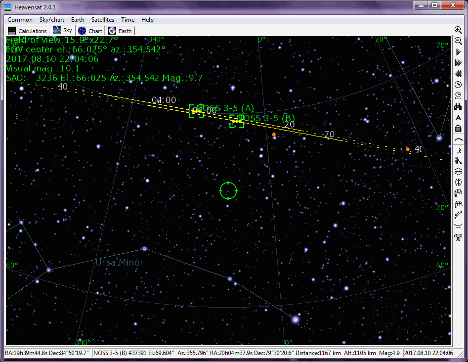

Det är satellit NOSS 3-5 (A) och NOSS 3-5 (B)
Projektet har pågått sedan 1971, först tripplar på ca 100 km avstånd, sedan med en fjärde komponent i excentrisk bana med högt apogeum, NOSS 3- i par. Alla på ca 1000 km höjd, med 63.4 graders inklination. Numera ca 40 km avstånd.
De används för "triangulering" av militära fartyg. Ibland kan de kortvarigt nå negativ magnitud - det ryktas att de har någon sorts solsegel som vrids eller fälls ut för att korrigera banan, kanske med någon månads mellanrum.

Object B är inte identifierat än. Fisheye optikens distorsion gör att identifiering av stjärnor blir svårt för programmet. Lars anmärkning.

Lars kallade objekt A för NOSS 3-5 (A), men det är ju två spår av NOSS 3-5 (A)+NOSS 3-5 (B). Jag redigerade separata delar av HeavenSat skärmdumpar (kan bara visa ett spår i taget), adderade dem och la tillbaka på bilden. Det syns att mina ungefärliga punkter ligger fel. Dessutom finns en gemensam förskjutning, eftersom jag använde min plats på Malmakvarn i stället för Ingarö (eller ?).

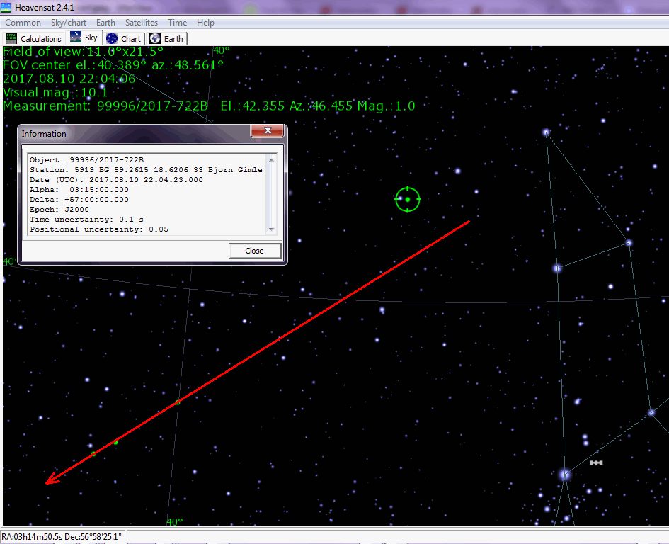

Koordinaterna för spåret på bilden kan man få genom att titta på en vanlig stjärnkarta. Flashen hos objekt B inträffade vid RA 4h 18m, DE +56.5 grader, standardekvinoktium J2000.0. Noggrannhet plus minus 0.1 grader.
Men jag sitter just nu med bara en mobil till hands. Större noggrannhet, inklusive koordinater längs spåret, går ju att få utan problem om man exempelvis i datorn eller på papper lägger in spåret mot stjärnbakgrunden i en karta.

Jag har mätt upp bildskalan från Lars bild, dels radiellt, dels nära koncentriskt mellan två par stjärnor i Perseus på 653' resp. 502' avstånd, och fick 101"/px resp. 74"/px. Det är säkert tillräckligt för att Astrometry ska misslyckas. Jag skall försöka med en ungefärligt korrigerad bild.

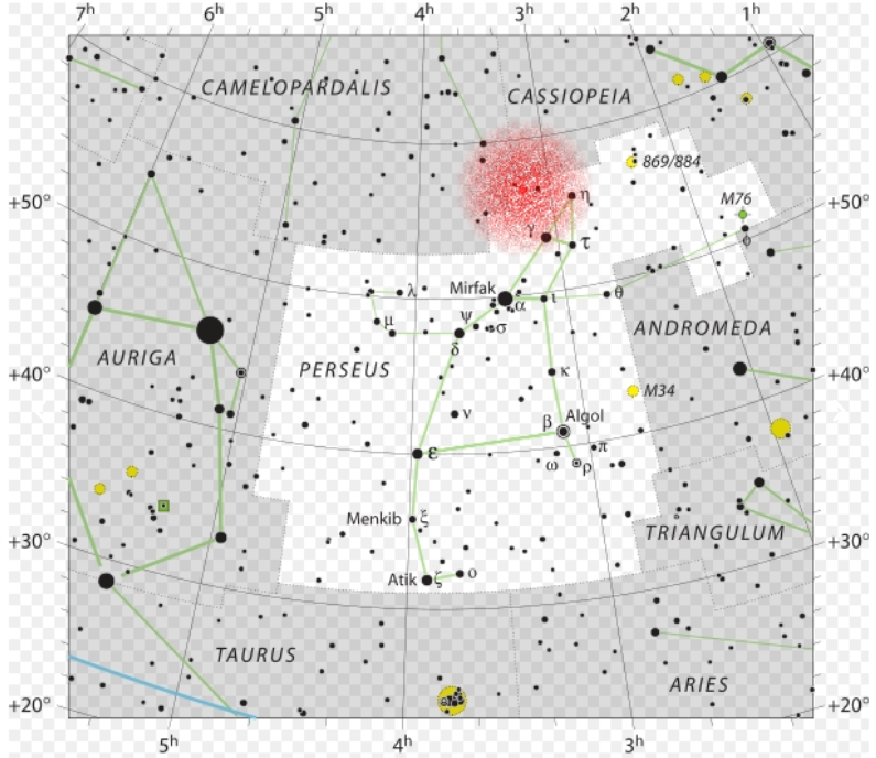

Jag har lagt in din punkt till mina grova uppskattningar, och dessutom radianten enligt karta nedan från sv.wikipedia.org/wiki/Perseiderna
Det ser ut som att spåret med flash missar radianten lite väl grovt.
IMHO kan väl heller inte ett meteorspår vara så långt - så nära radianten ?
Om jag minns rätt kräver Paul Schlyters program en gemensam identifierbar punkt i båda spåren.
Det är ju utmärkt på den bilden, men kan vara svårt annars (om man inte har identiska kameror + inställningar, och inte för stor skillnad på avstånden).
Jag har en idé om att ta två valfria punkter på två spår, lägga ett plan mellan observatör + två riktningar, och beräkna skärningslinjen.
Som biprodukt skulle jag då också få de fyra punkternas höjd, och lätt beräkna planens vinkelavstånd från misstänkt radiant.
