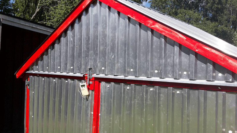

Hej alla.
Jag talade mig varm (!) för aluminium som kylande material till obsbyggen i en annan tråd.
-Måste kolla hur rätt det var..!

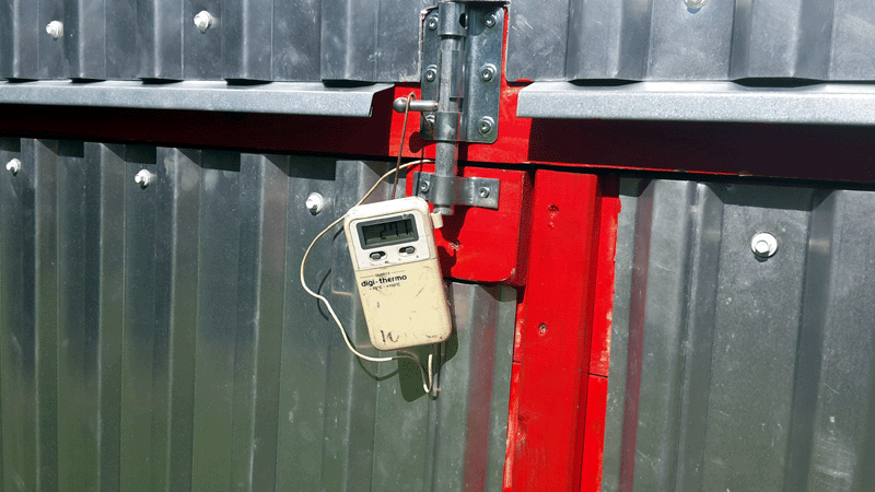

Testade att göra en tempmätning i mitt eget obs i aluminium. Oisolerat så när som på underlagsmasonit under takplåten.
Avkännaren hänger i takfotshöjd och ca 20 cm in. Klockan är 14:35, den period som brukar vara varmast.

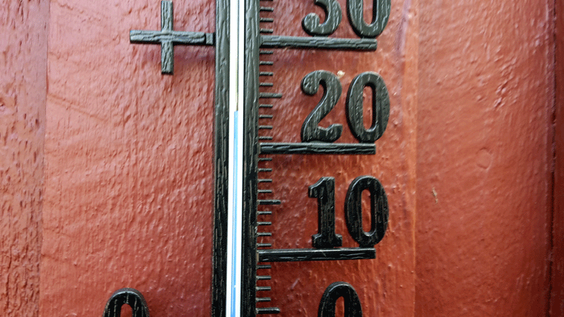

Inom en minut läste jag av tempen på skuggsidan av huset. Vädret är soligt och lite blåsigt.
Diffen är alltså 4 gr +.
Intressant vore om någon annan kunde ta ett liknande prov med annat byggmaterial.
Tänkte sen ta ett nytt prov kl 21:30 för att kolla diffen mellan lufttemp och teleskopet (obset) Alltså den tilltänkta starten på obskvällen.
Vad har ni för temp?

Re: Vad har ni för temp i obset?
Säger inte mycket om vilken värmestrålning som sitter och strålar efter taket öppnats . Jag har valt ha minimal pir av betong ovan ytan och en stålpir upp. Finns de som klär in hela piren av mylar för att just minimera värmestrålning.
Isolerade väggar, inget extra isolering i taket som är av råspont och papp. Jag hade idag två grader varmare i obset 27 ute i skuggan 29 grader i boden .
Mitt stora problem ur värmestrålning synpunkt är inte obsets konstruktion utan att obset ligger i ett villakvarter med mängder av hustak runtomkring .
