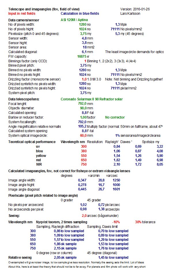

Du kan kanske använda mitt excel ark som jag satte ihop för några år sedan, här är tråden:
viewtopic.php?f=18&t=9343" onclick="window.open(this.href);return false;
Med det kan du få en uppfattning hur stor objektet blir på sensorn och hur små pixlar du behöver för att få lämplig upplösning.
Du får antagligen komplettera med data från ditt teleskop och de kameror som du funderar på om de inte redan finns med.

Om du tycker det är krångligt att tolka och fylla i data i excel arket så kan jag göra ett färdigifyllt ark åt dig.
Behöver då fokallängd och f/tal på ditt teleskop. Har ingen egen erfarenhet av solteleskop, men borde vara lämpligt med en Barlow för att få upp fokallängden och därmed inte kräva extremt små pixlar för att få tillräcklig upplösningen. Fast borde ju redan vara inbyggt i konstruktionen. Om man får problem att få tillräcklig lång fokallängd kan man ev använda Drizzle teknik i stackningsprosessen för att få tillbaks upplösningen från ett undersamplat optiksystem.

Jag gjorde en liten snabb uppställning på det teleskopet och ASI 120 mono kamera.
Om man bara tittar på kamerans pixelstorlek så blir anpassningen inte så dum i avseende på upplösning, tittade på våglängden 650nm då jag antar det är den du kommer fota. Däremot verkar bara halva solen få plats på höjden. Svårt kanske att hitta en lämplig kamera ur upplösningspunkt samtidigt som den skall täcka hela fältet vilket blir stort med solen. Stor yta och många pixlar för att klara båda kraven blir många pixlar att läsa ut och då blir det inte många fps, dessutom mycket data att hantera. Ibland undersamplar man för att täcka hela fältet och sedan stackar man med Drizzle för att få tillbaks upplösningen. Kanske bara genom mosaik man kan få det optimalt och en 1.5 ggr Barlow eller en kamera med mindre pixlar om det nu finns. Förutsätter ju också att optiken kan leverera nära den teoretiska upplösningen vilket inte är så självklart.
Kontrollera att alla input data stämmer.
Image circle som står angiven var bara något gammalt och hör ej ihop med detta teleskop, stod någon notis om 15mm i deras hemsida.
Sedan måste ju allt passa ihop mekaniskt också.
