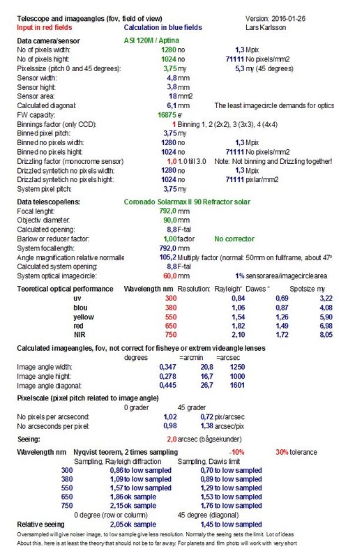

Re: Kameraval för solfoto
Hej Anna,
Jag gjorde en liten snabb uppställning på det teleskopet och ASI 120 mono kamera.
Om man bara tittar på kamerans pixelstorlek så blir anpassningen inte så dum i avseende på upplösning, tittade på våglängden 650nm då jag antar det är den du kommer fota. Däremot verkar bara halva solen få plats på höjden. Svårt kanske att hitta en lämplig kamera ur upplösningspunkt samtidigt som den skall täcka hela fältet vilket blir stort med solen. Stor yta och många pixlar för att klara båda kraven blir många pixlar att läsa ut och då blir det inte många fps, dessutom mycket data att hantera. Ibland undersamplar man för att täcka hela fältet och sedan stackar man med Drizzle för att få tillbaks upplösningen. Kanske bara genom mosaik man kan få det optimalt och en 1.5 ggr Barlow eller en kamera med mindre pixlar om det nu finns. Förutsätter ju också att optiken kan leverera nära den teoretiska upplösningen vilket inte är så självklart.
Kontrollera att alla input data stämmer.
Image circle som står angiven var bara något gammalt och hör ej ihop med detta teleskop, stod någon notis om 15mm i deras hemsida.
Sedan måste ju allt passa ihop mekaniskt också.
