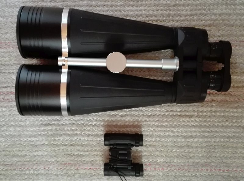

Även om jag inte är speciellt intresserad av visuella observationer så kunde jag inte motstå att beställa en kikare av större modell, är ju inte speciellt dyra idag. Har länge tänkt att ha något liknande på pir nummer två som jag gjöt upp för ett par år sedan. Kan ju vara kul att titta i medans kameran fotograferar och när man bjuder in kamrater på stjärnkvällar.
Blir ni också så här glada när ett nytt paket anländer?
Jag hade redan en liten 8x21 kikare att ha med på resor och sådant. Den här nya 25x100 är lite större!
Nu ett ytterligare projekt, jag måste bygga någon slags montering till den då den är alldeles för tung att hålla för hand.
Här kan ni se lite mer av mina funderingar på hur jag tänkt att lösa detta:
http://astrofriend.eu/astronomy/project ... cular.html" onclick="window.open(this.href);return false;
Men vad kan man nu använda denna kikare till? Fältet lär bli strax under 3 grader, stjärnhopar är ju ljusstarka och kanske vackra att se på. Öppna stjärnhopar också kanske. Jupiters månar lär synas, hur blir det med Mars, kan man se några strukturer? Månen är ju självklar som ett spännande objekt om än kanske lite bländande.
Vad brukar ni kika på med liknande instrument?

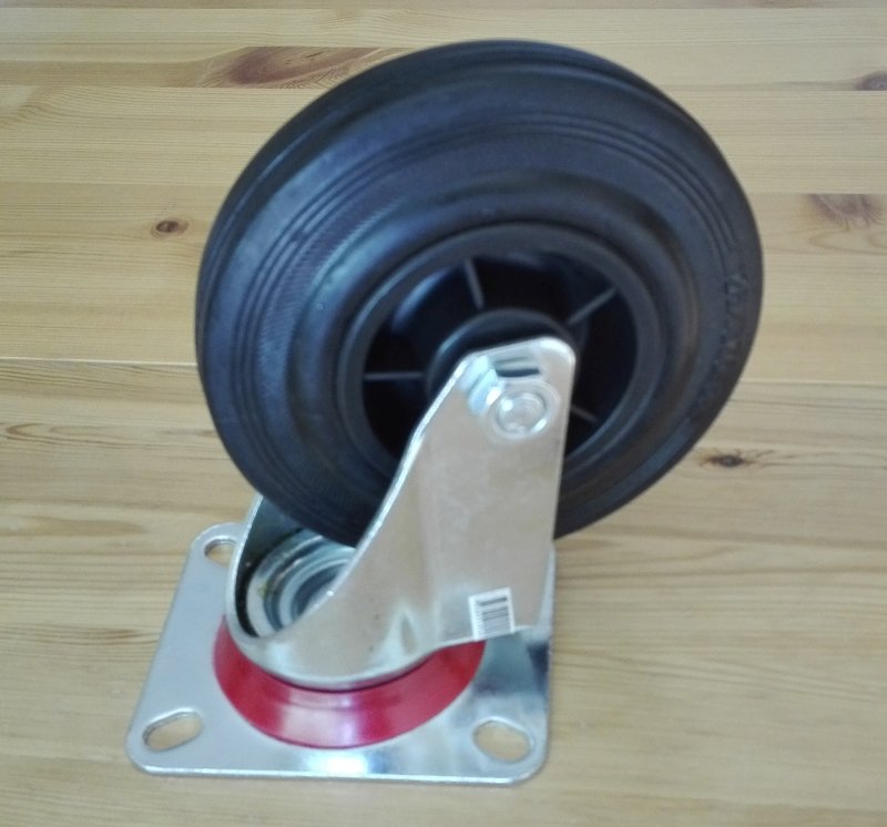

Efter att nu funderat på olika monteringar så verkar nog parallellogrammen enda vettiga vid en fast installation på pier. Med den lösningen justerar man höjden lätt. Egentligen behöver det inte vara dubbla armar, räcker med en arm som har ett U-fäste vid kikaren. Man kan då inte ligga ned i en vilstol utan man måste stå upp, kanske en nackdel.
Letar nu delar för att bygga en sådan. Vid basen behövs ett lager så man kan vrida den runt i azimutalled. Tänkte mig då att ett upp och nedvänt länkhjul kunde utgöra denna del. Efter att tagit bort hjulet fäster man armen där.
Det här hjulet kanske är lämpligt:
https://www.gbp.se/tillbehor/fast-hjul- ... oCnmLw_wcB" onclick="window.open(this.href);return false;
Armen kan vara ett fyrkantsrör i aluminium, 40*40mm. På den monteras också motvikten eller fjädern. Kanske en gasfjäder kan användas, då blir det inte så tungt och klumpigt.
En början i varje fall.

Nu i helgen kom jag ett steg till på monteringen till min kikare. Jag köpte ett länkhjul för att få ett lager till basen på monteringen.
Här har jag färdiga dubbla kullager till det. Ett problem när man monterar den upp och ned är att det inte finns något vattenskydd för kullagren, men med tillräckligt mycket fett så skall det nog gå bra.
Mer detaljer finns här på min projektsida:
Jag har alltså slopat iden med en EQ2 montering för tillfället, jag tror inte jag behöver finjustering av positionen med 25 gångers förstoring, eller vad tror ni?
Nu gäller det att finna en lämplig arm, tänker mig aluminium kan vara bra. Men börjar med en träregel för att finna ut vilka dimensioner som behövs.

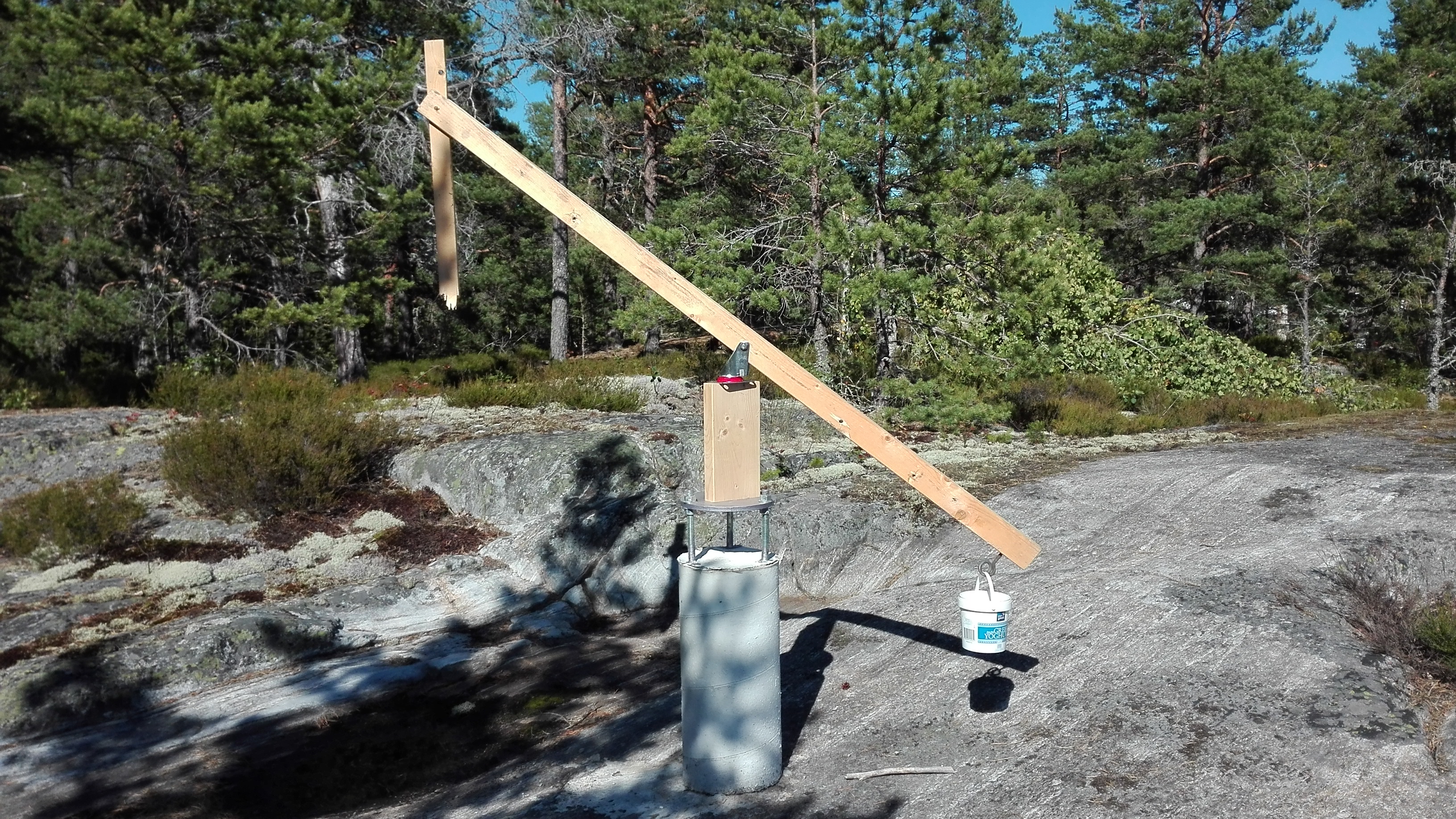

Nu har jag hunnit så långt att en protoptyp som jag gör i trä börjat ta form. Det är balansarmen som skall hålla kikaren.
En hink med lämplig tyngd av stenar får tjäna som motvikt. Letar just nu efter en distans på ca 25cm som skall sitta mellan piren och löphjulet. I ena änden ett M10 hål och andra en fästplatta på 100*80mm.
Re: Big binocular 25*100
Här är fler bilder på den test rigg jag gjort för att mäta ut vilken längd armen och andra komponenter behöver ha:
http://astrofriend.eu/astronomy/project ... tml#part04" onclick="window.open(this.href);return false;
Skall ju passa både långa o korta personer och de höjd vinklar som kan komma ifråga. Tanken är att man skall stå upp och då blir det nog svårt att nå över 60 grader, för att klara det måste man ligga ned. Om jag vill det senare är det inte speciellt svårt att ändra, men blir väl bra kallt att ligga ned, eller?
