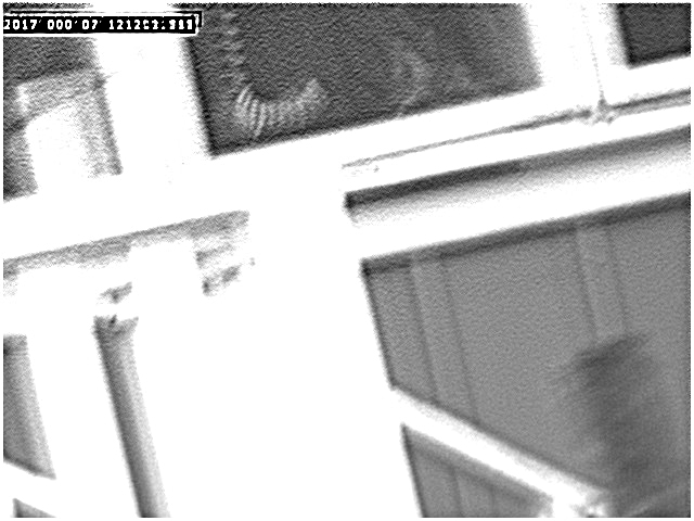

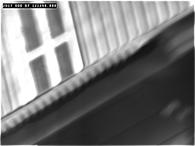

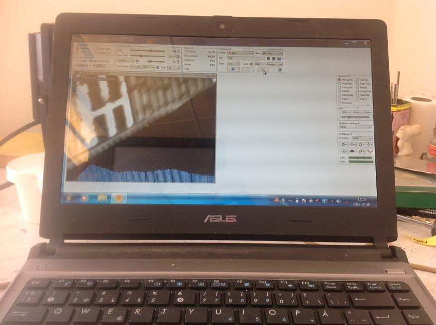

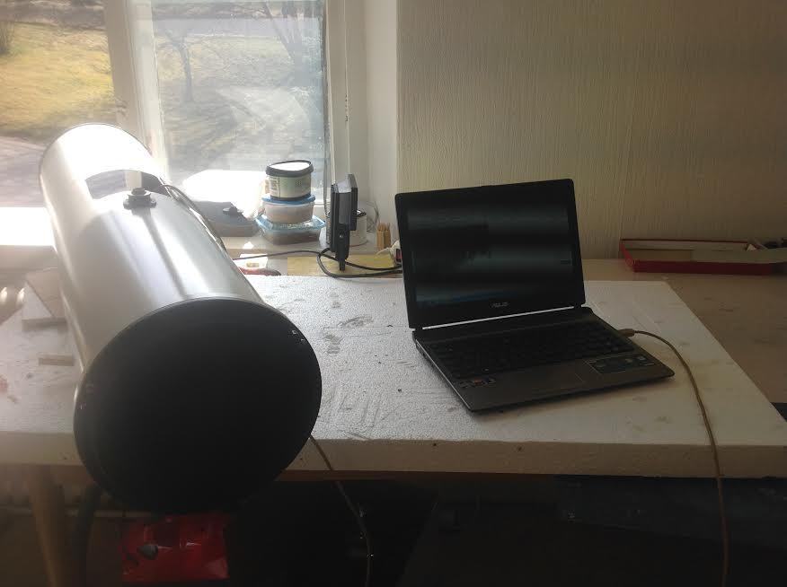

Första bilden genom Schmit-Väisälä kameran på 50 år, en lite snett hängande DMK fick fånga bilden, tagen genom ett fönster så
kvaliten därefter, med lite justeringar kan det bli riktigt bra.Korrektionslinsen har dia 175mm ,primärspegeln 210 mm och fokallångd 505 mm.

Snyggt :good:

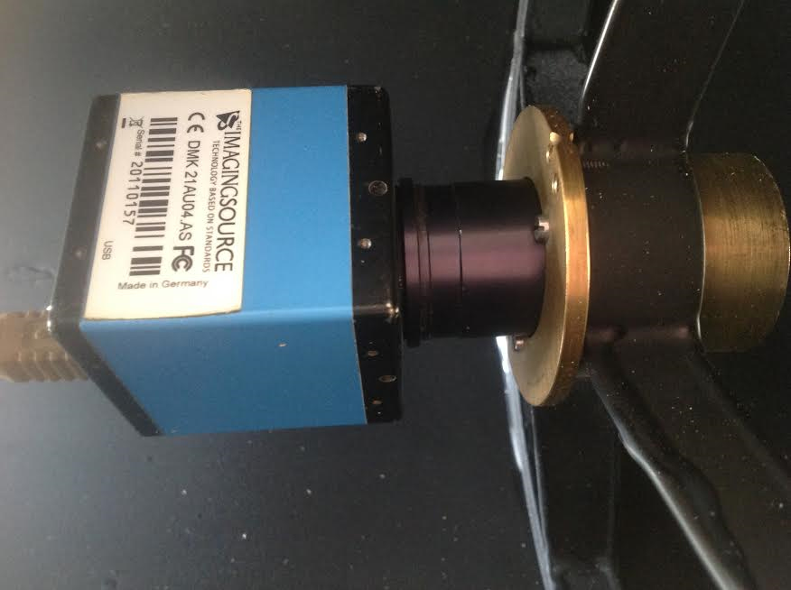

Nu vet jag inte om det går att ordna men med en `helical focuser' borde tuben bli riktigt rolig att använda
Liknande denna
http://www.teleskop-express.de/shop/pro ... hread.html" onclick="window.open(this.href);return false;
/F

Absolut och inga problem att montera in den, tack för tipset ! Och StarlightXpress kameran får fint plats.
