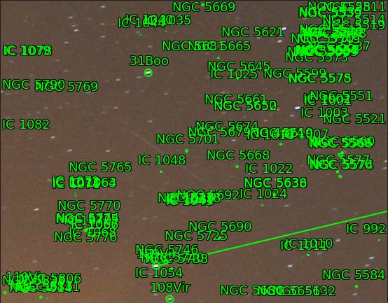

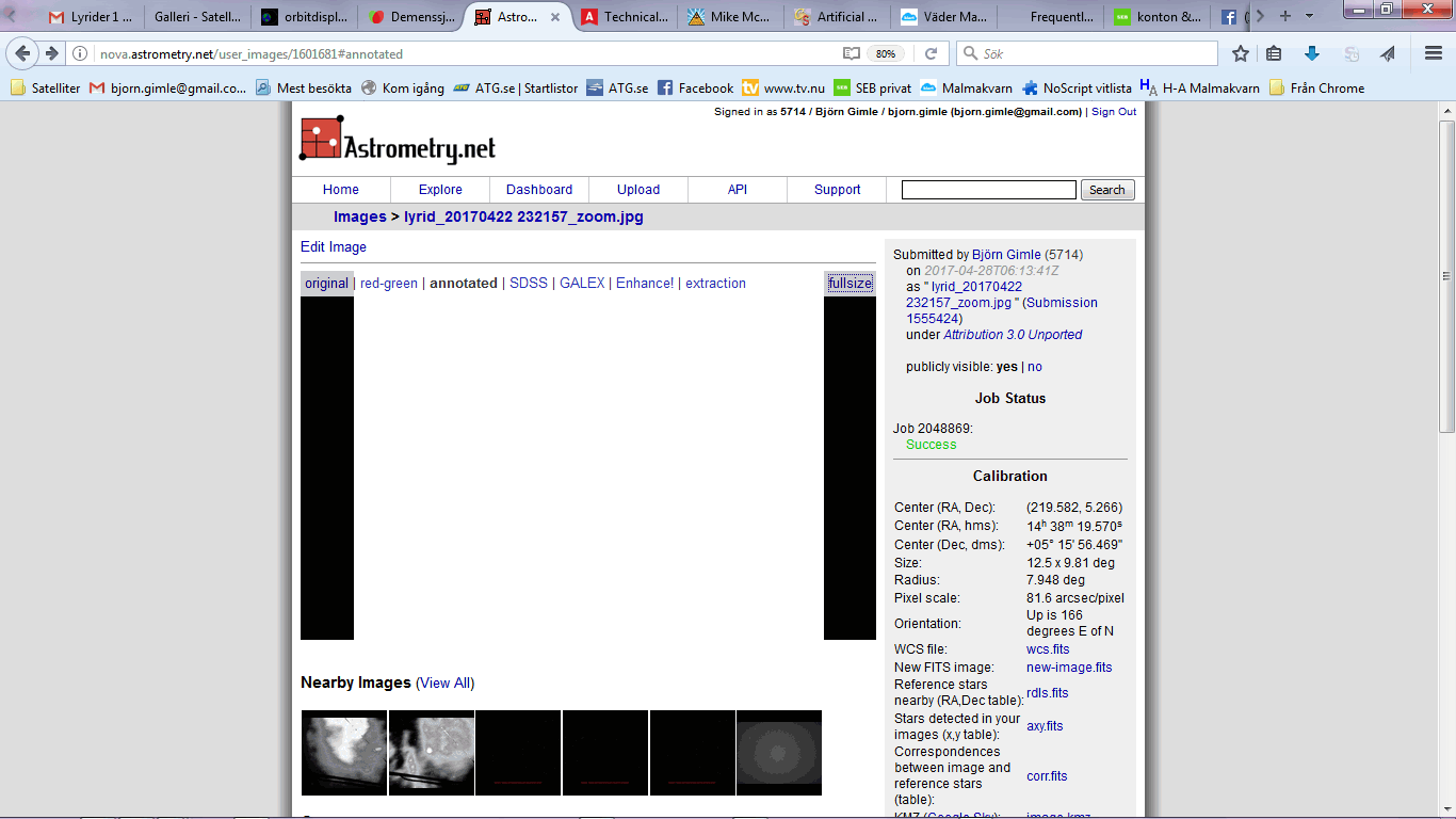

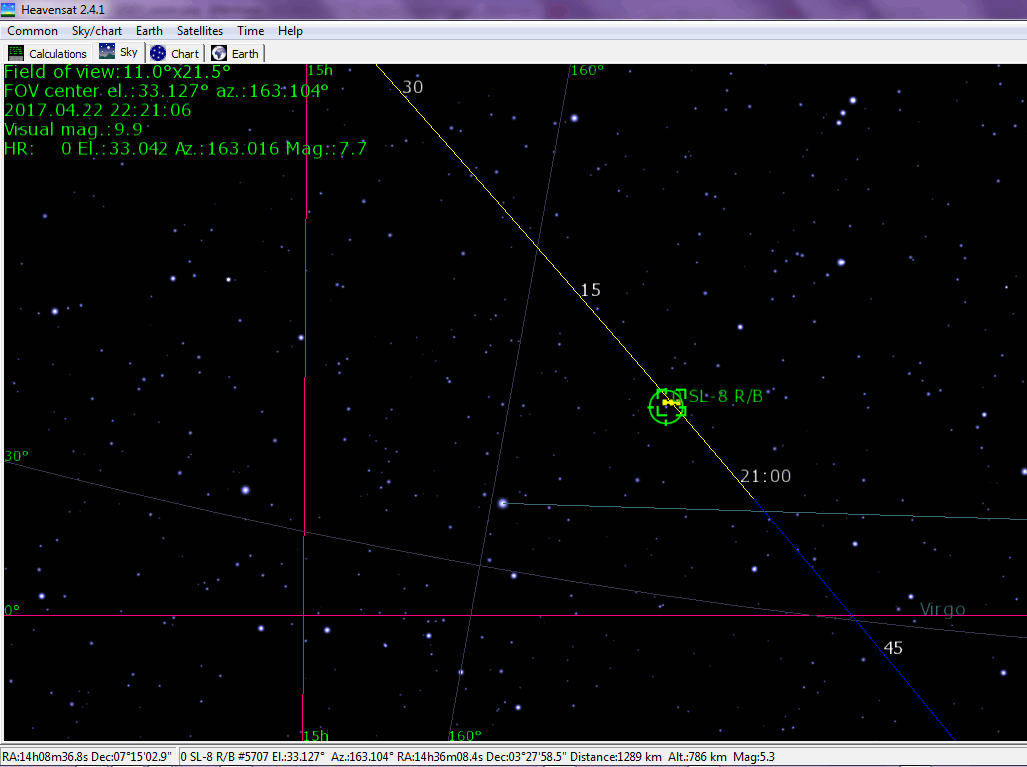

Den första skickade jag till astrometry.net för att hitta rätt stjärnor i underkanten, sedan hittade jag en rysk raket (ej hemlig) i HeavenSat.
lyrid_20170422 232157_zoom.jpg (131.91 KiB) Viewed 2135 times
lyrid_20170422 232157_zoom fullsize.jpg (257.62 KiB) Viewed 2135 times

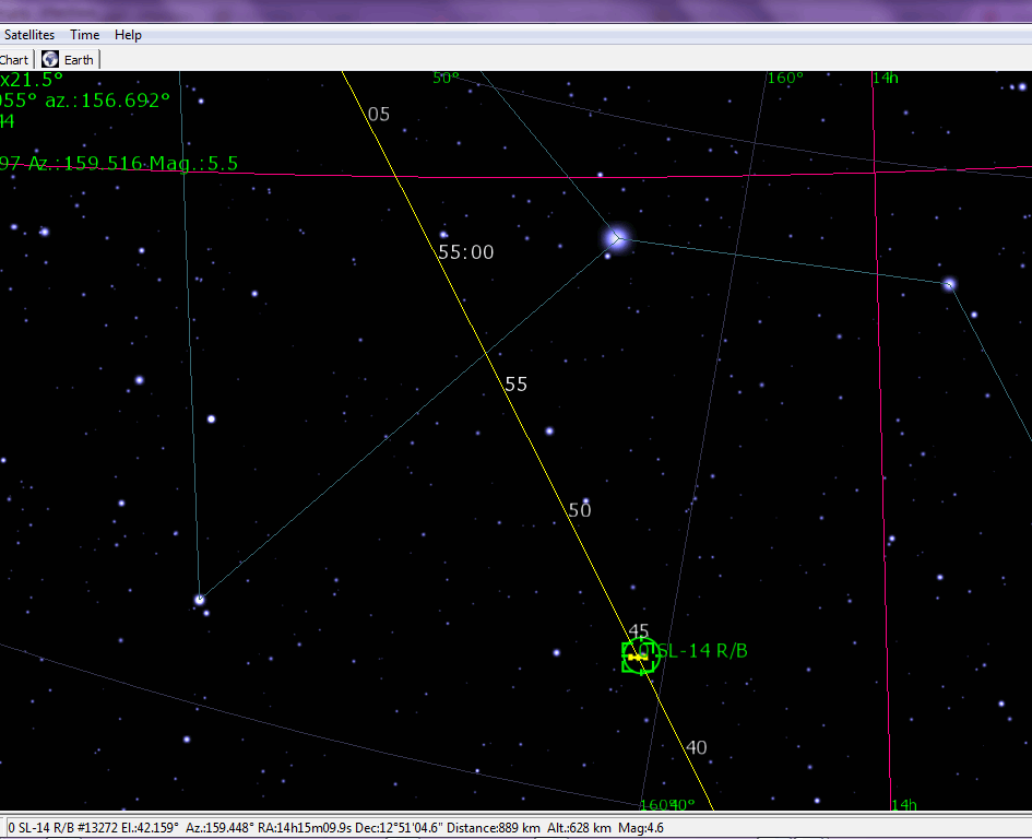

Den första var en SL-8, inte SL-12 som jag skrev i IPTC-infon, den andra en SL-14 !

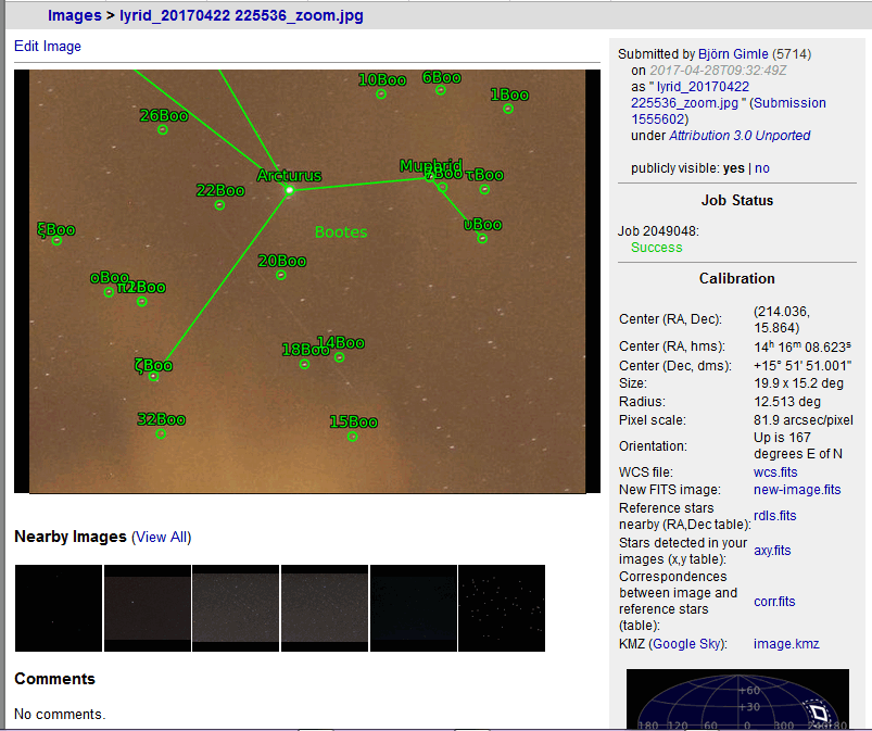

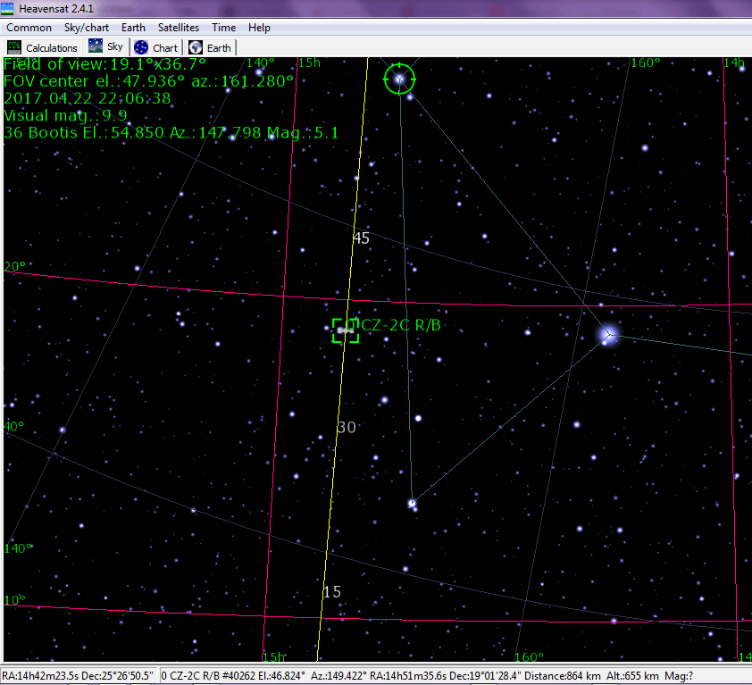

Ännu en raket, typ Långa Marschen 2C, (kinesisk)

Bilden 230757 är samma raket 40262, CZ-2C,alp Boo

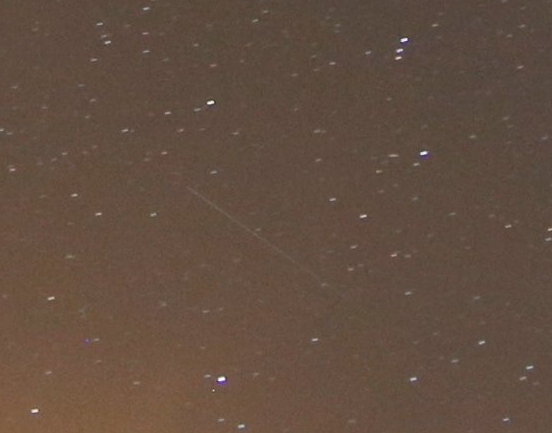

I 230942 hittar jag ett svagt spår vid X,Y 1564,2266 (1/3 diagonalt från nedre vänstra hörnet) - ännu en SL-8 nr 16292
och en vid 4414,1763 23432, SL-8, bet Leo, Denebola

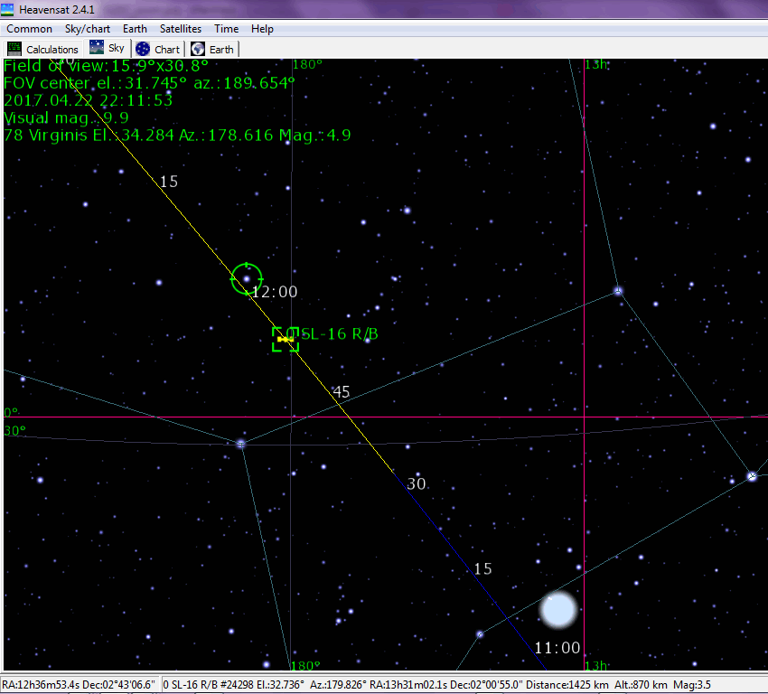

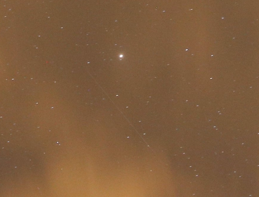

231237 är 24298, SL-16, Jupiter, the Vir (en rysk raket 10 x 4 meter)

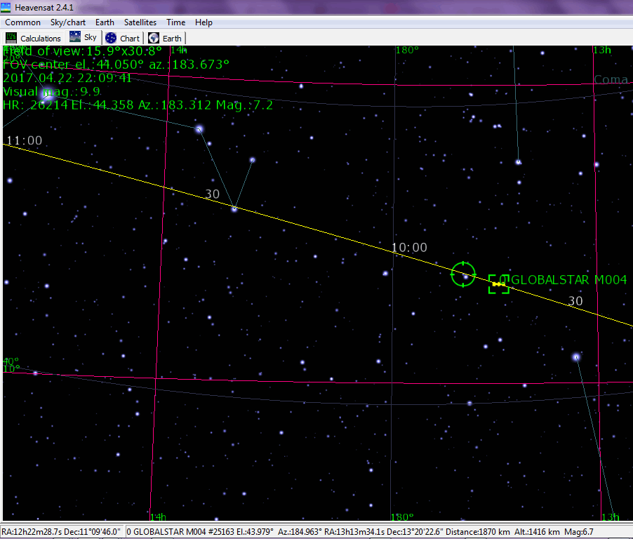

231052 är 25163, alp Boo, Globalstar M004 (äntligen en satellit, men inte hemlig)
