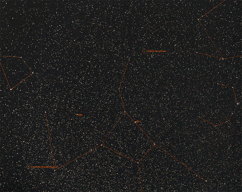

Exponering: 22*30s
Fotograf: Anders Källberg
Teleskop: Canon 35mm f/2.0
Kamera: Canon EOS 6D
Kommentar: Jag tänkte säsongen var slut, men när Valborgsmässoaftons kväll visade sig bli klar och fin gick jag ut för att få med de två kometerna 41P T-G-K och C/2015 V2 Johnson i samma bild. Inspirationen kom från Rolf Johanssons fina bild "Björnvaktaren mm" som han postade 2017-04-24 viewtopic.php?f=36&t=14733. Jag har ännu inte tagit några flats med mitt rätt nya 35 mm/2.0, så en viss vinjettering finns i bilden, liksom en rätt kraftig ljusgradient mot det nedre högra hörnet. Möjligen pga ljus från Norrtälje, eller kanske till och med från Stockholm. Använd bländare: 2.8. Objektivet tecknar rätt fint, men det är intressant att se hur distorsionen plötsligt blir påtaglig i hörnen. Bilden är något beskuren. Distorsionen finns även i de högra hörnen i originalbilden.

Spännande med vidvinkelsbilder. Om det inte är för sent för säsongen ska jag försöka fånga dessa båda kometer ikväll eller imorgon.

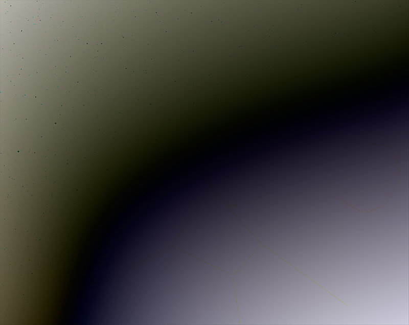

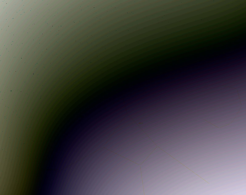

Om du har ett program typ Photoshop som kan köra plug-inen GradientXTerminator som jag rekommenderade i en annan tråd för några dagar sedan viewtopic.php?t=14730#p67755 , så borde du testa den.
Även med dina annoteringar och utan att göra någon markering (vilket man bör göra först om bilden innehåller galaxer eller nebulosor) så räckte det med ett klick för att ta bort både vinjetteringen och ljusgradienten. I 16 bitars läge blir den ännu jämnare övergångar.
Effekten med Gradient XTerminator
Differensen mot originalbilden, 8 bitar, förstärkt
Differensen mot originalbilden, först konverterad till 16 bitar, förstärkt

Hej Anders,
Med din bild gjorde den jobbet på några sekunder, ibland får man jobba lite mera med inställningarna men det är ändå alltid snabbt.
Du kan nog ladda ner en demo av plug-inen och testa först om den funkar med din version av Photoshop Elements eller Paintshop Pro.
