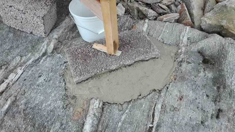

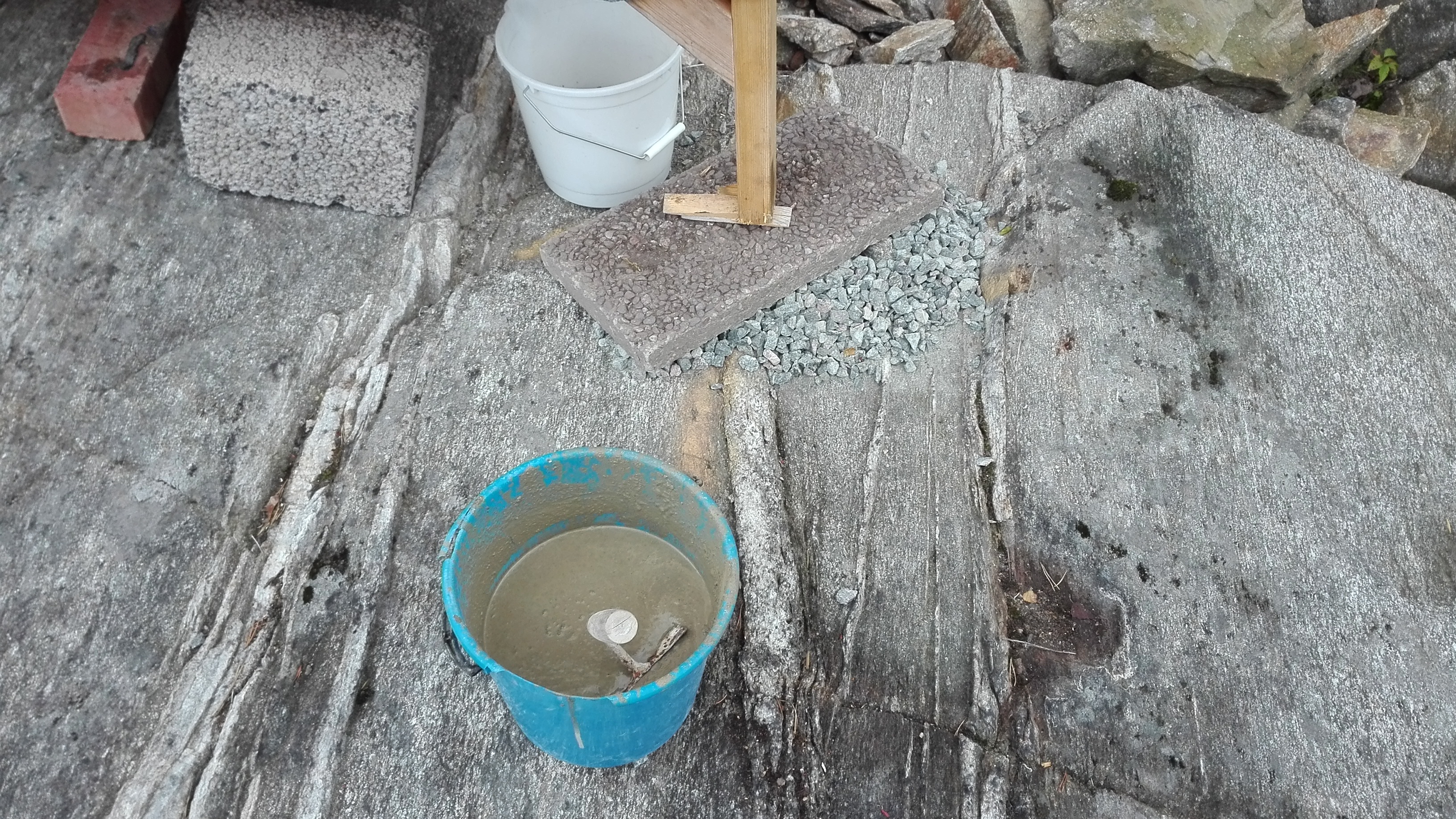

Fint väder idag, avslutade dagens sysslor tidigare idag för att ge mig ut till landet.
Idag stod gjutning på schemat. Gången upp till stugan har fått flera hål som behövdes fyllas med betong. Efter det gav jag mig upp till observatoriet. Har bytt ut de tidigare tegelstenarna mot betong plattor, de plattorna som obshusets ben står på. Plattorna ligger på en grusbädd för att komma i plan.
Grusbädden behöver stabiliseras med betong för att inte ge sig iväg.
Här jag lagt på betong utanpå. När det härdat skall jag fylla utrymmet under plattan med betong också.

Inläggav AstroFriend » 2017-07-17 11:21:30
Här är fler bilder från gjutningen av plattorna som observatoriets ben står på:
http://astrofriend.eu/astronomy/project ... tml#part05
Verkar bli bra och stadigt, har ju inte bestämt vilken höjd byggnaden skall stå på. Måste ta dit montering och teleskop för att mäta ut det. Men kan sänka byggnaden nästan 1 dm och höja den mer än så. Sedan kan jag ju alltid höja piren med ett distansblock om jag behöver justera mer än det.

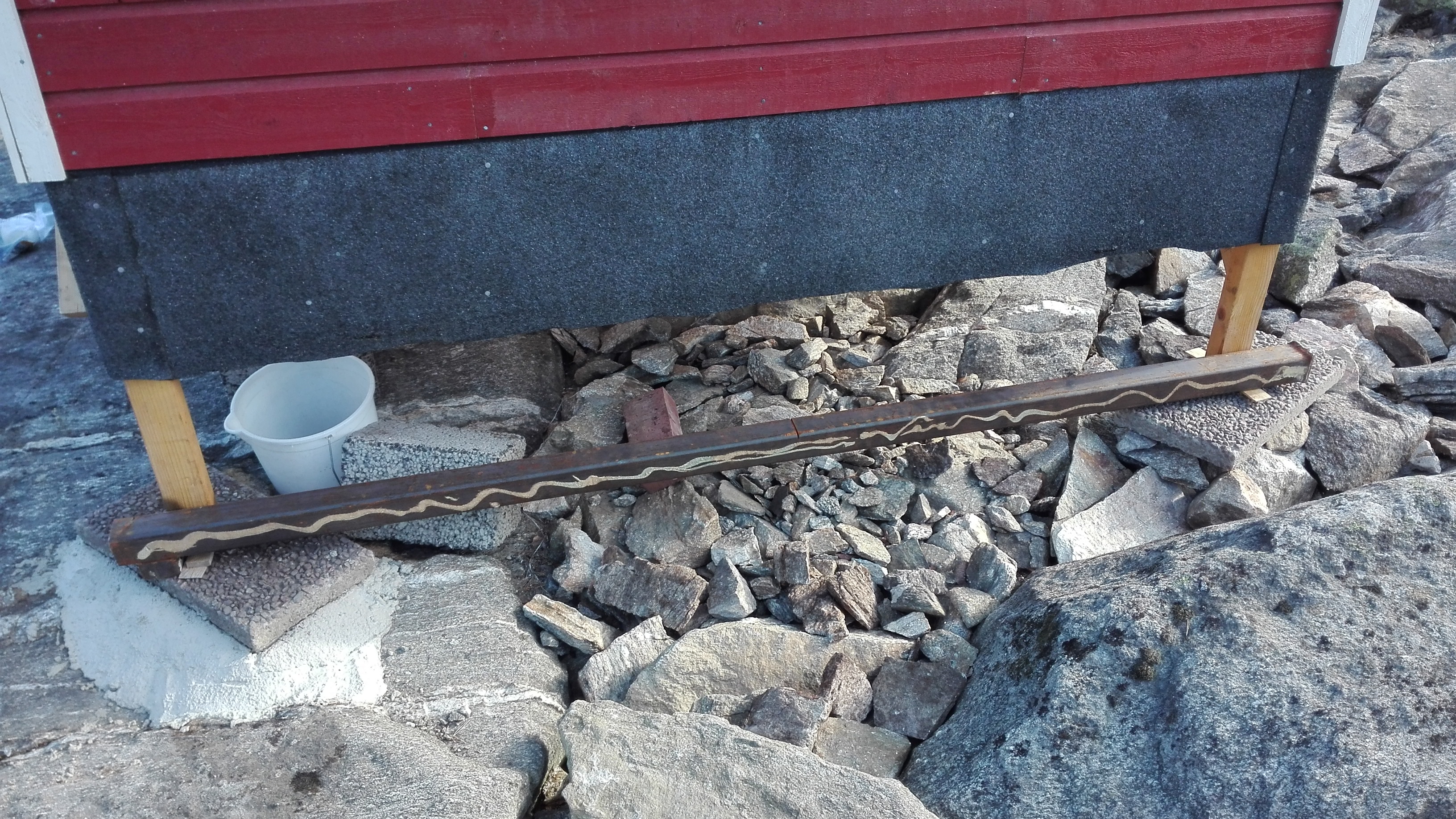

Inläggav AstroFriend » 2017-07-21 00:49:19
Frågade Gunilla om hon kunde ordna fram en fyrkant stålbalk till mitt observatorium. Hon kom hem med en 60x60x2500mm fyrkantsrör. Klarar era partners av att fixa sådana saker :-) ?
Den skall användas till mekanismen för huvudluckans öppning, tung sak med 6mm gods, men bara bra då den också är en del av motvikten. Återkommer med bilder senare.

Inläggav AstroFriend » 2017-07-22 21:48:28
Nu har vi burit upp den tunga stålbalken till observatoriet.
Nu gäller det att mäta och fundera hur armarna till taket skall konstrueras på bästa sätt. Komplicerad geometri att få till.
