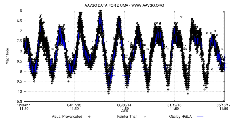

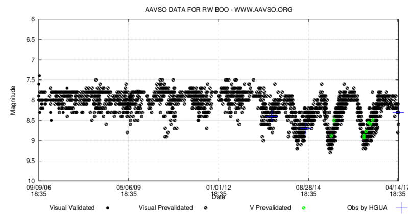

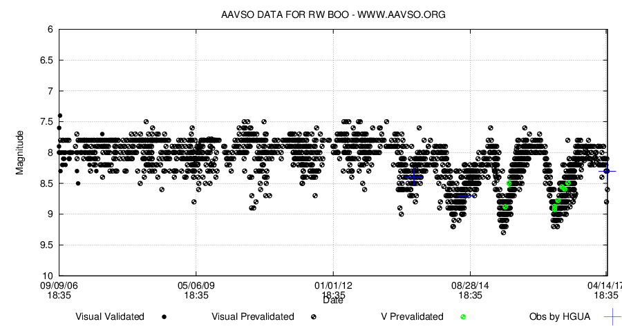

RW Boo är en halvregelbunden fältkikarevariabel som jag bara har observerat ett fåtal gånger, nu senast i förrgår kväll då jag skattade den till 8.3. Men stjärnan verkar ha ett ganska spännande beteende. Tittar man på AAVSOdata ser man en stjärna som de senaste tre åren eller så fått en ökande amplitud. Lite som V Boo, som också ökat i amplitud på sistone.

Jag har kollat lite mer på ljuskurvan för RW Boo. Om man ser bakåt i tiden har den växlat mellan perioder med högre amplitud och nästan ingen variation ett par gånger. Det är också ganska stor spridning i observationerna, ofta nära en magnitud, vilket gör det svårt att se den underliggande variationen under faserna med liten amplitud. För den senste perioden med med hög amplitud (JD-datum efter 2456500) är perioden 365.7 dygn. Dessförinnan hade den under JD 2445500 till JD 2451500 också en period med större variation men med en längre period på 408.7 dygn. För den mellanliggande tiden med låg amplitud fanns ingen tydlig period. Högst utslag ger perioden 316.4 dygn, men det är en svag signal som vi nog kan bortse ifrån.
I GCVS och VSX anges perioden till 209, det är ett värde som inte alls verkar stämma med observationerna från AAVSO. Iaf. ger inte Peranso nåt utslag för den perioden.

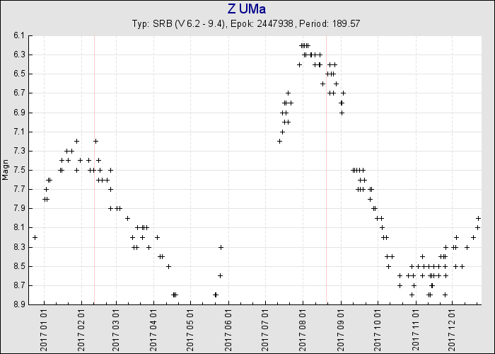

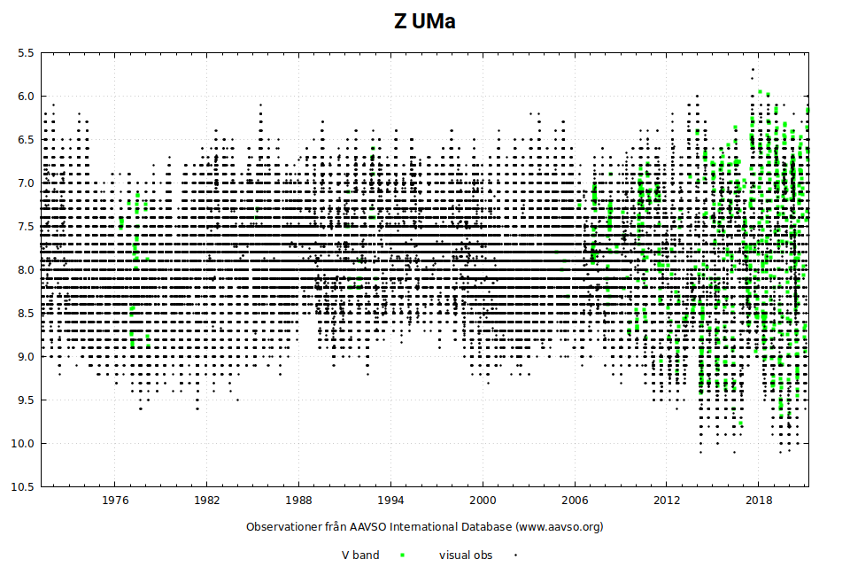

Z UMa har precis passerat ett minimum som var väsentligt ljusare än de senaste sex cyklerna. Skattade den till 8.3 i natt.
Z UMa enligt  AAVSO-data de senaste 2000 dygnen.

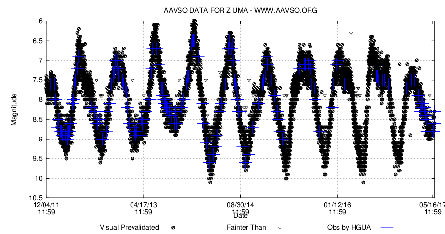

Z UMa har haft en intressant utveckling de senaste årtionden. Se nedan senaste 50 åren:
Det verkar som magnitudspannet har ökat de senaste 10 åren, samt att pulserandet blivit mer regelbundet.

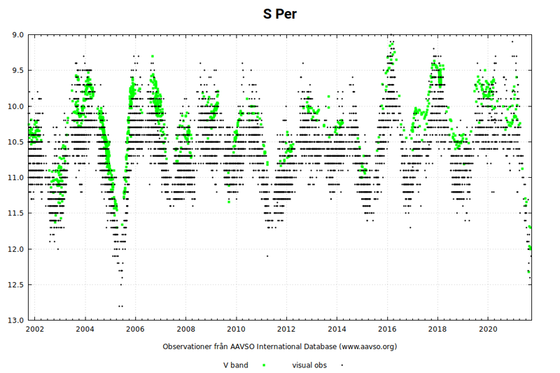

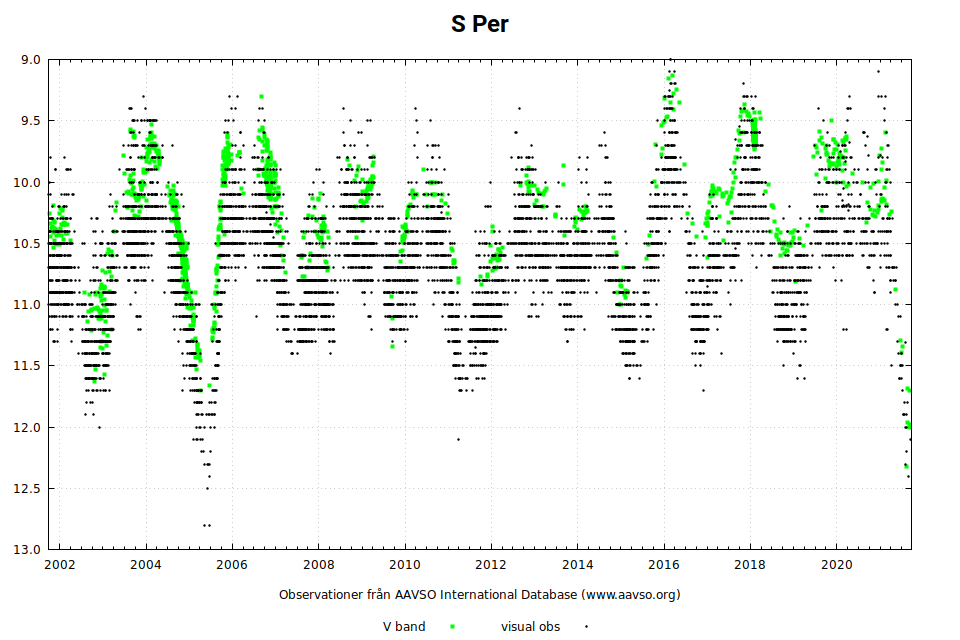

Kanske av intresse: den halvregelbundna variabel S Per är mycket ljussvag just nu. Så svag har den inte setts sedan 2005.

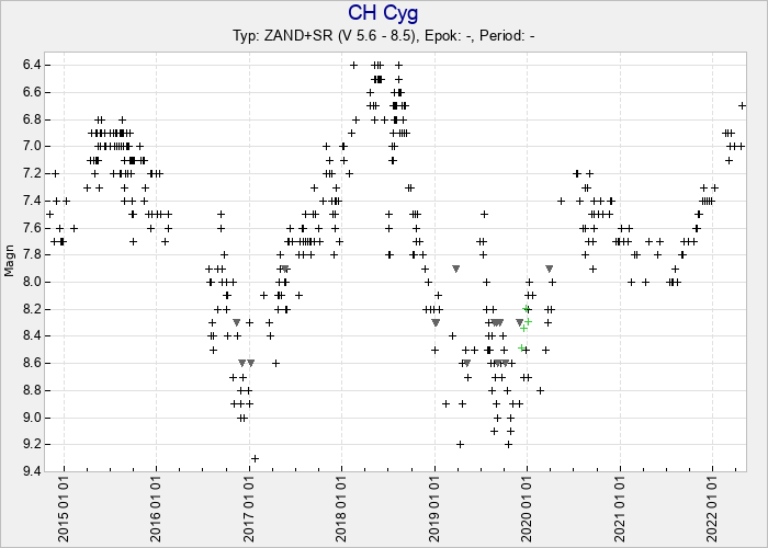

CH Cyg är ganska ljus, obsade den till 6.7 i natt. Man får gå tillbaka till sommaren 2018 för att hitta ljusare obsar.
