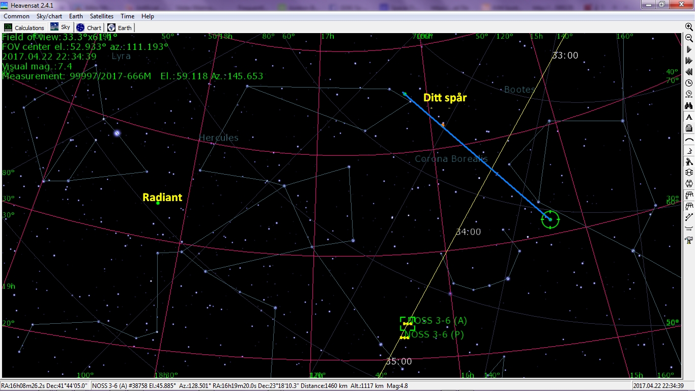

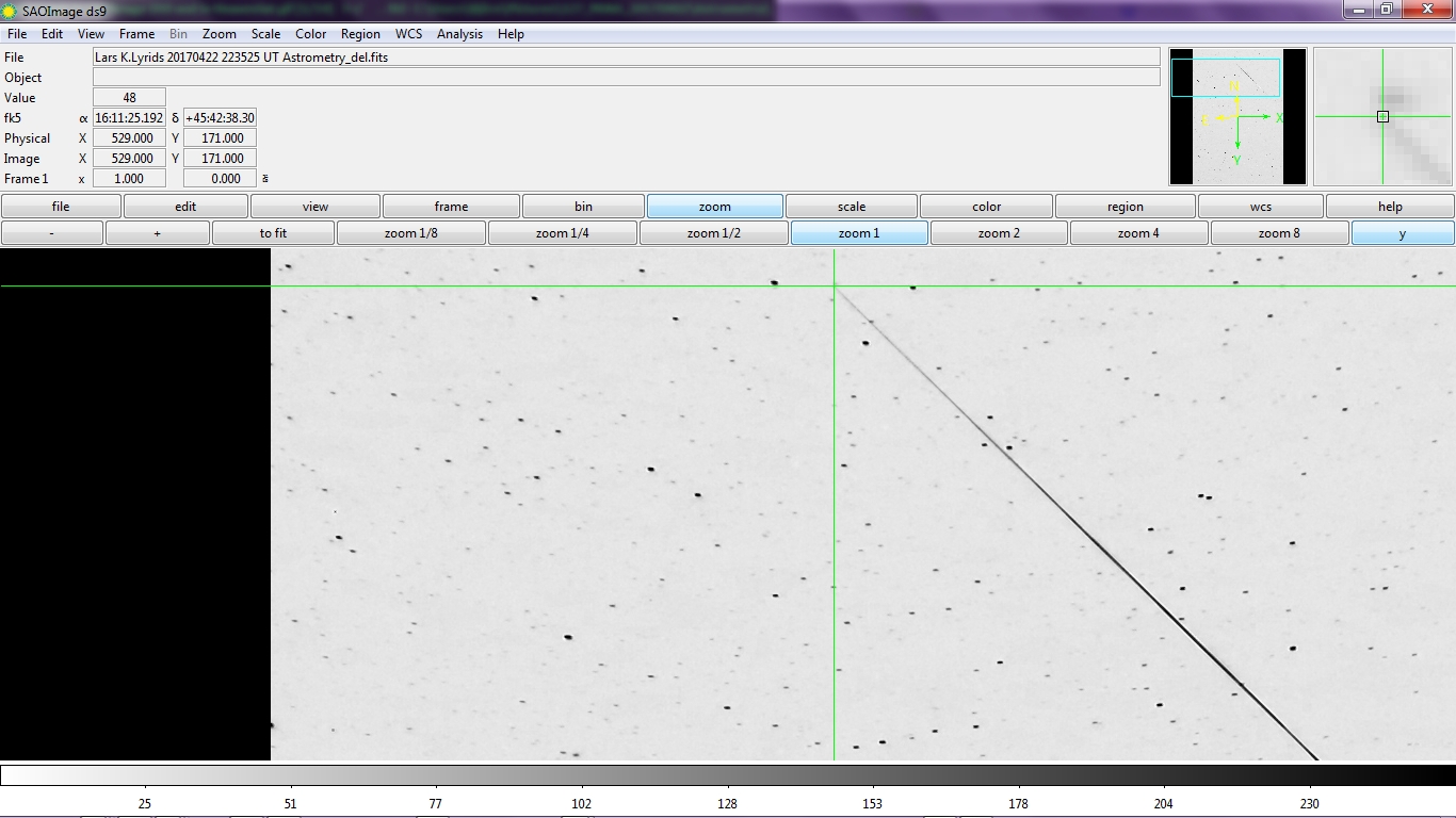

Jag fick kompletterande information från Björn Gimle, han påpekar precis som Hans att det inte kan vara en Lyrid.
Det är inte en Lyrid.
Jag mätte spåren med astrometry.net + SAOimage DS9 och tog radianten från calsky.com
bifogade bilder:
/Björn
