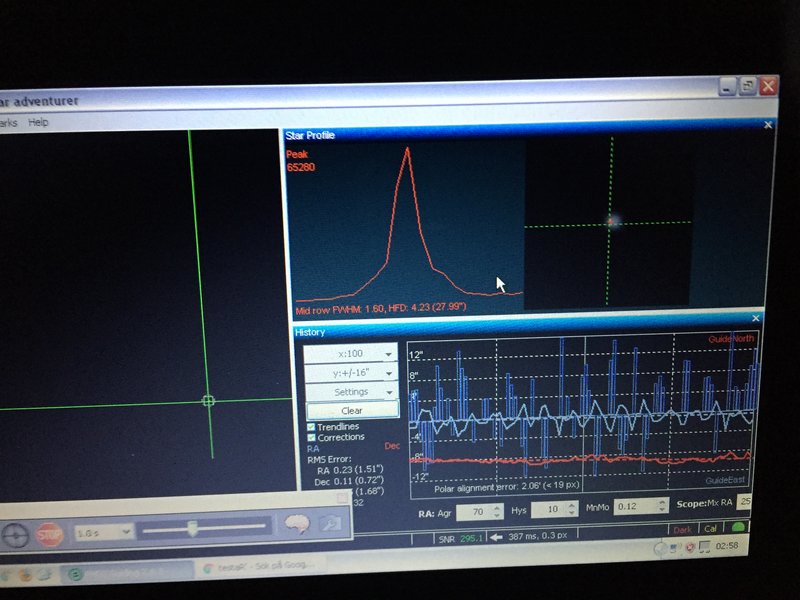

Använder samma app som du. Sen försökte jag på att göra en finjustering med drift align i PHD2 efter det indikerade PHD ett pol-linjeringsfel på ca 2-4' (arc sekunder). Har ingen aning om det är bra nog. :)
Bifogar en bild med 320s 300mm. Jag tycker att man börjar skönja lite trailing där så borde vara safe på 200s? Nu använde jag liveview på kameran, vilket var klurigt. Måste tillägga att jag såg fenomenet med stjärnorna när jag försökte fokuserade. Testade med så minimala ändringar som var möjligt och det gick inte att bli av med. Fick hem en bahtinov mask igår så ska bli intressant att testa. :)

Du kan kanske låna andra objektiv också, skulle nog hålla mig under 200mm, låter väldigt svårt annars. Jag tror ditt polfel är 2' (bågminuter), inte bågsekunder. På min stora montering en EQ6 brukar jag hamna på ca 5', går nog att få till det bättre i o för sig om man anstränger sig lite mer. Men har monteringen på balkongen så det blir lätt man rubbar något. Dina 2' bör dock räcka till för ett 300 mm objektiv, jag har 680mm till 900mm på EQ6 monteringen och två minuter går bra.
