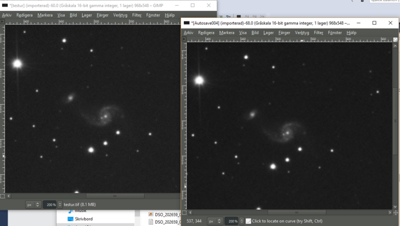

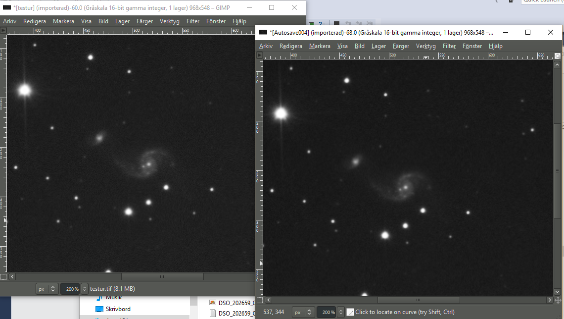

Här är en bild jämförelse, min stackare till vänster och DSS till höger. Båda är körda utan darks eftersom jag inte hunnit lägga in dark subtraktion ännu. Tycker man ser tydligt att det blir grynigare med "whole" pixel aligning. Craig menar ju att det är en trade off och att den suddigare interpolationen som blir i tex DSS inte nödvändigtvis är bättre. Svårt att säga, jag tycker nog DSS ser bättre ut :|

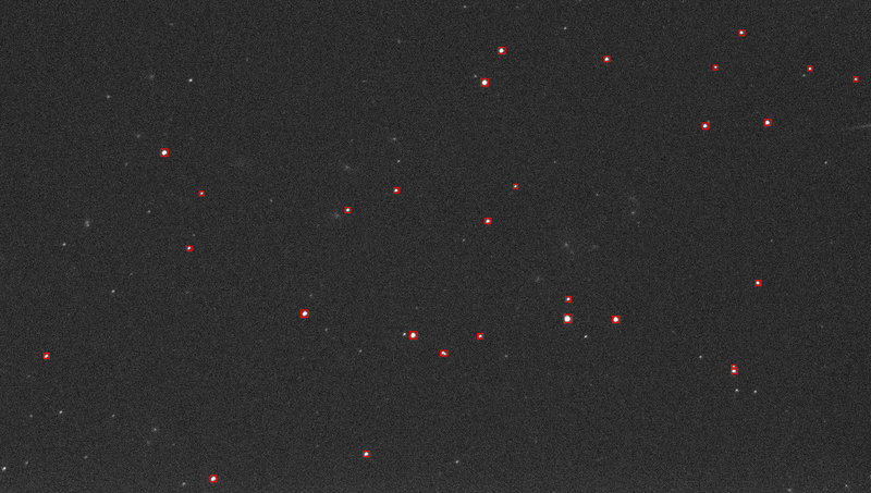

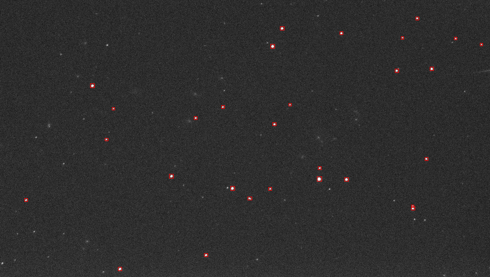

För att lyckas med automatisk aligning så måste jag först detektera misstänkta stjärnor i varje sub och har nu kommit så långt att den detekterar sådana hyfsat väl. Nästa steg blir att beräkna "Center of Mass" för respektive stjärna så man får varje stjärnas position med subpixel precision.
/Magnus

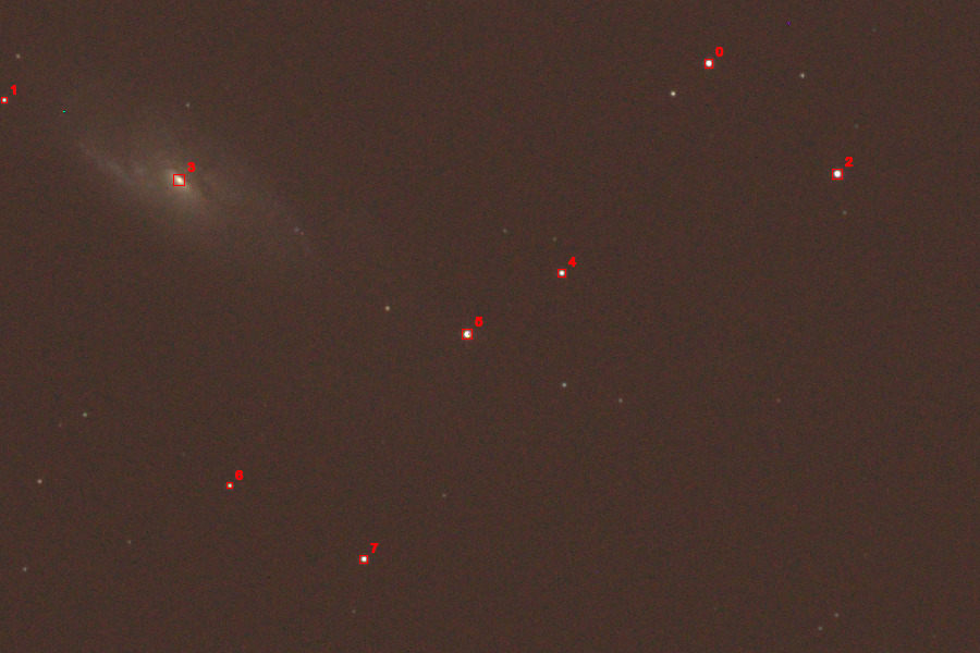

Testade stjärndetektorn på en gammal Canon 500D bild (av M106) som jag hade bara för att se hur robust algoritmen är.
Lade även till ID bredvid varje stjärna i Debug vyn.
