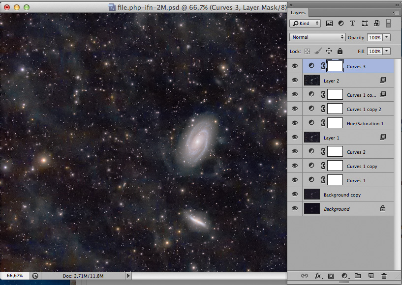

det är ganska svårt att beskriva min arbetsgång för jag har inte någon speciell metod utan det kan bäst sammanfattas som linjärt och intuitivt.
Jag bygger mest på med kurvor i nya korrektionslager som används för att lyfta eller sänka olika delar i bilden eller ändra färgbalansen. Ibland slår jag ihop resultatet i ett nytt lager och blandar det med de underliggande lagren. och så finns det ett mått av HDR genom "Shadows/Highlights" (Skugga/Högdager? på svenska) under "Bild". Jag har även brusreducerat bakgrunden något.
Så här ser stacken ut:
Jag kan skicka över Photoshop-filen om du är intresserad. Meddela mig i så fall din mailadress via PM.
Men som sagt, det var snabbt gjort i morse och går säkert att göra noggrannare och med snyggare resultat.
