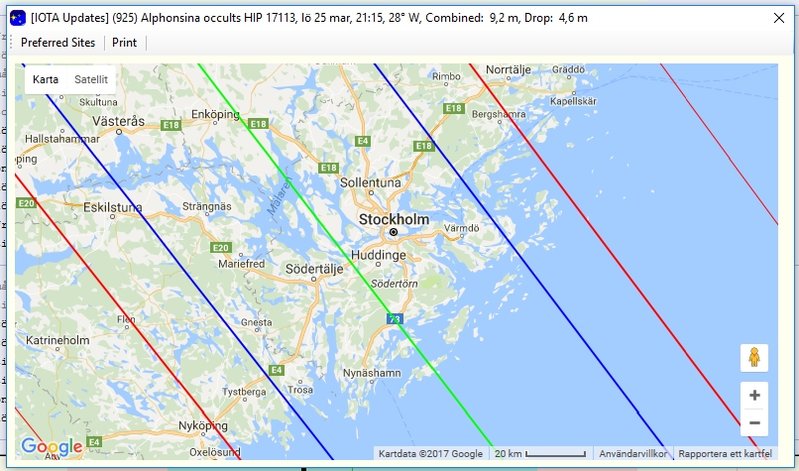

Asteroid ockultation Alphonsina mag 9.2 stjärna dubbel ? HIP 17113 (HD 278942)
http://www.asteroidoccultation.com/2017 ... _52712.htm" onclick="window.open(this.href);return false;
verkar kunna bli klart i kväll

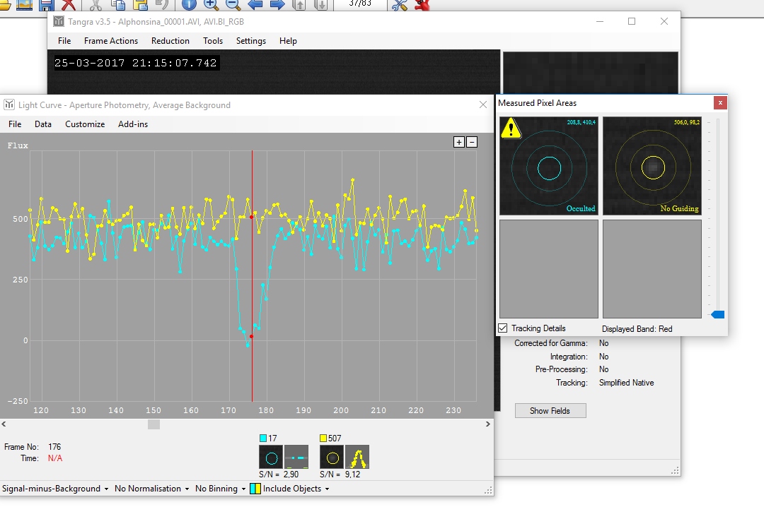

Men jag fick med det ! avi-filmat :-)
Prel. data : 1,8 sek varaktighet. mitt tidpunkt 21:15:07.7
Analyserat i Tangra.
Lite hack i kurvan men jag tycker inte man kan se några spår av dubbelstjärnan ? eller ?
/bengtr

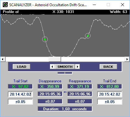

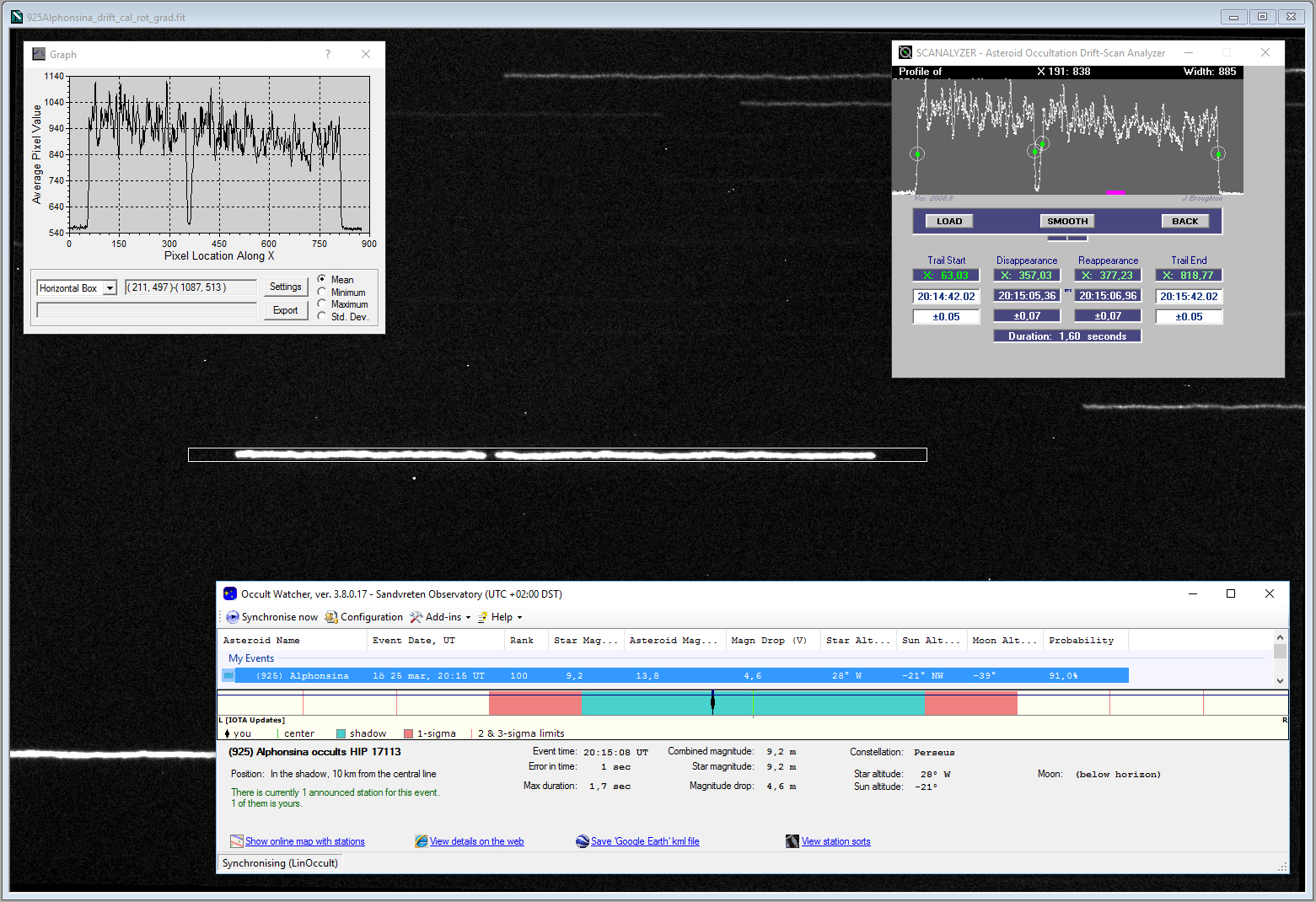

Här kommer observationen från Sandvreten. Vi fick en förmörkelslängd på 1,60 s. Mittiden var 20:15:06,16 UT, dvs 1,5 s före Bengt. Väldigt grovt och amatörmässigt kan man då säga att skuggan rört sig med ca 60 km/s över jorden om vi gissar att det är 90 km mellan observatörerna. Jag är medveten om att de finns enorma felkällor i denna uppskattning men ändå.
En annan intressant iaktagelse är det lilla hacket på uppflanken som båda observationerna visar. Vår pixelskala är 1"/pix. En stjärna driftar 15"/s, vilket borde betyda att tidsupplösningen i observationen är 0.07 s/pix. Ett rätt upplinjerat dubbelstjärneavstånd på 0.1" driftar på 0.1/15 s = 0.007 s. Dvs vi skulle behövt minst 10 gånger högre tidsupplösning för att se detta. Dessutom borde väl en dubbelstjärna ge ett hack i båda flankerna.
Så vad kan då hacket vara? Spekulationer? Hade det bara funnits i en observation had man snabbt sagt atmosfärsscintillation men nu? Är det känt om Alphonsina har en satellit?
LasseH.

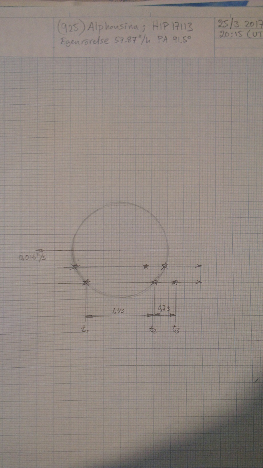

Det är med observationen inte möjligt att förklara en dubbelstjärna med storleksordningen 0,1". Om dubbelstjärnan ligger vinkelrätt mot Alphonsinas rörelseriktning förmörkas bara en stjärna eller så smiter asteroiden mellan stjärnorna. Om stjärnans positionsvinkel stämmer någorlunda med rörelseriktningen skulle det bli två dippar med storleksordningen sekunder emellan. Hacket i observationen är 0,2 s långt ungefär.
Däremot kan man inte utesluta att den ockulterade komponenten i dubbelstjärnan i sig är en ännu tätare dubbel som Hans spekulerar i. Om separationen är en bråkdel av Alponsinas diameter, dvs ett antal millibågsekunder kan man finna flera geometrier som förklarar samtidigt försvinnande och olika uppdykande. Jag bifogar en skiss över tänket.
Johans resonemang om en liten följeslagare känns också som en rimlig förklaringsmodell.
