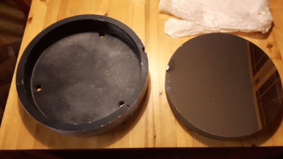

Nu kunde jag börja skissa på spegelcell, sekundärhållare mm. Den 12.5" spegel jag tänkte anv var 40mm tjock så en enkel 6-punkt cell skulle fungera bra. Den hade 2m brännvidd så jag skulle behöva fixa en low-rider fokus om höjden skull bli hanterbar men det skulle nog fixa sig.
Killarna på fysikum hade sagt att spegeln förmodligen var parabolisk men då jag började inse hur mycket tid bygget skulle ta så kände jag mig lite osäker. Jag skickade upp den till Joel von Knorring för test. Tyvärr, den var sfärisk o vid f6.4 så funkar det inte. Då stod jag där vackert med de flesta bitarna men nu utan spegel. Naturligtvis så hade Joel en 12" f4 spegel liggande som han slipat o aluminiserat för några år sen. Den kunde jag få köpa. En 70mm sekundär han hade liggande fick också följa med i köpet. Så istället för att förlänga den där FlexTuben o sätta dit en gammal 7kg spegel så får jag nu det stora nöjet att förkorta den till en med kompakt 12" f4 spegel på ynka 4kg.

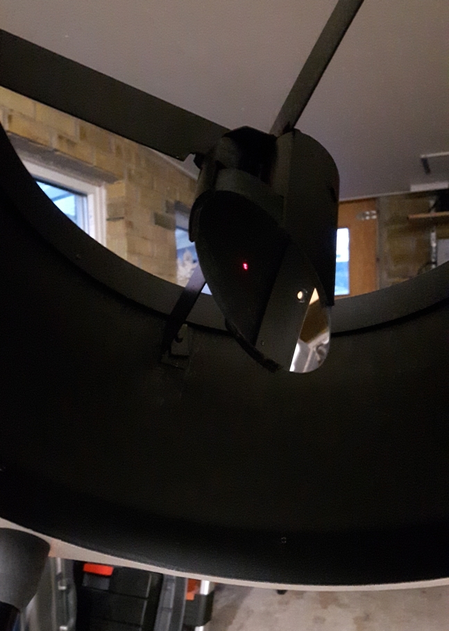

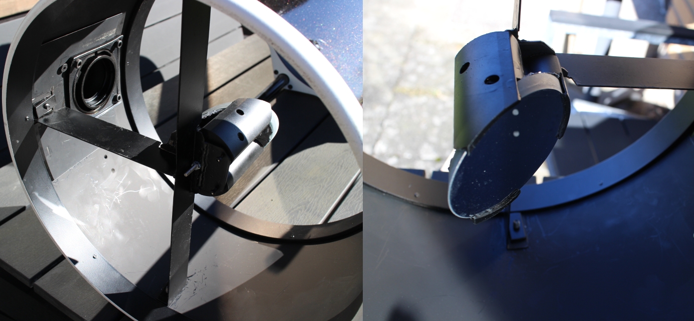

Sekundärhållaren som kändes som någon dag i verkstaden tog mycket längre tid. Hade inte en pom stång med 80mm diameter så jag fick limma/skruva 3 40mm. Att få till den sneda urfräsningen utan cnc blev mycket vevande i fräsen.

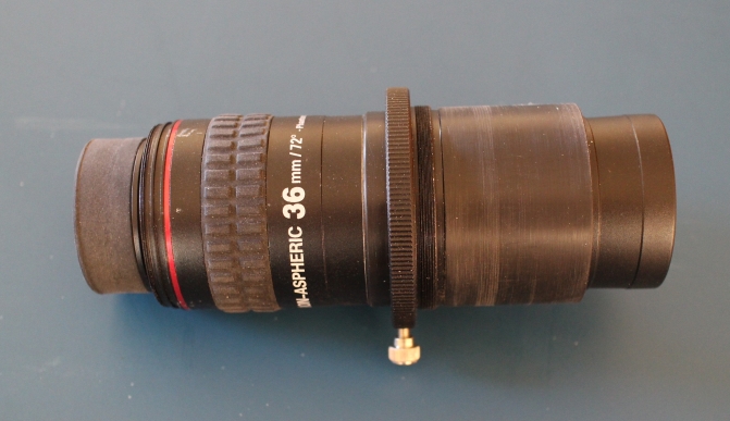

Fokuseraren var gjord för en mindre tub så där var en del anpassning o jag gjorde också om dragröret så det blev lägre o med gänga för en Baader mpcc3 coma korrektor i änden.

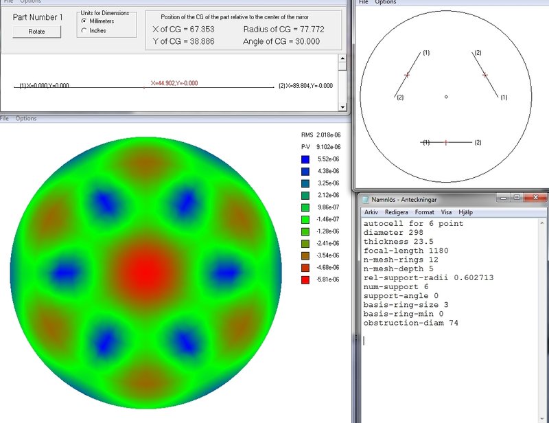

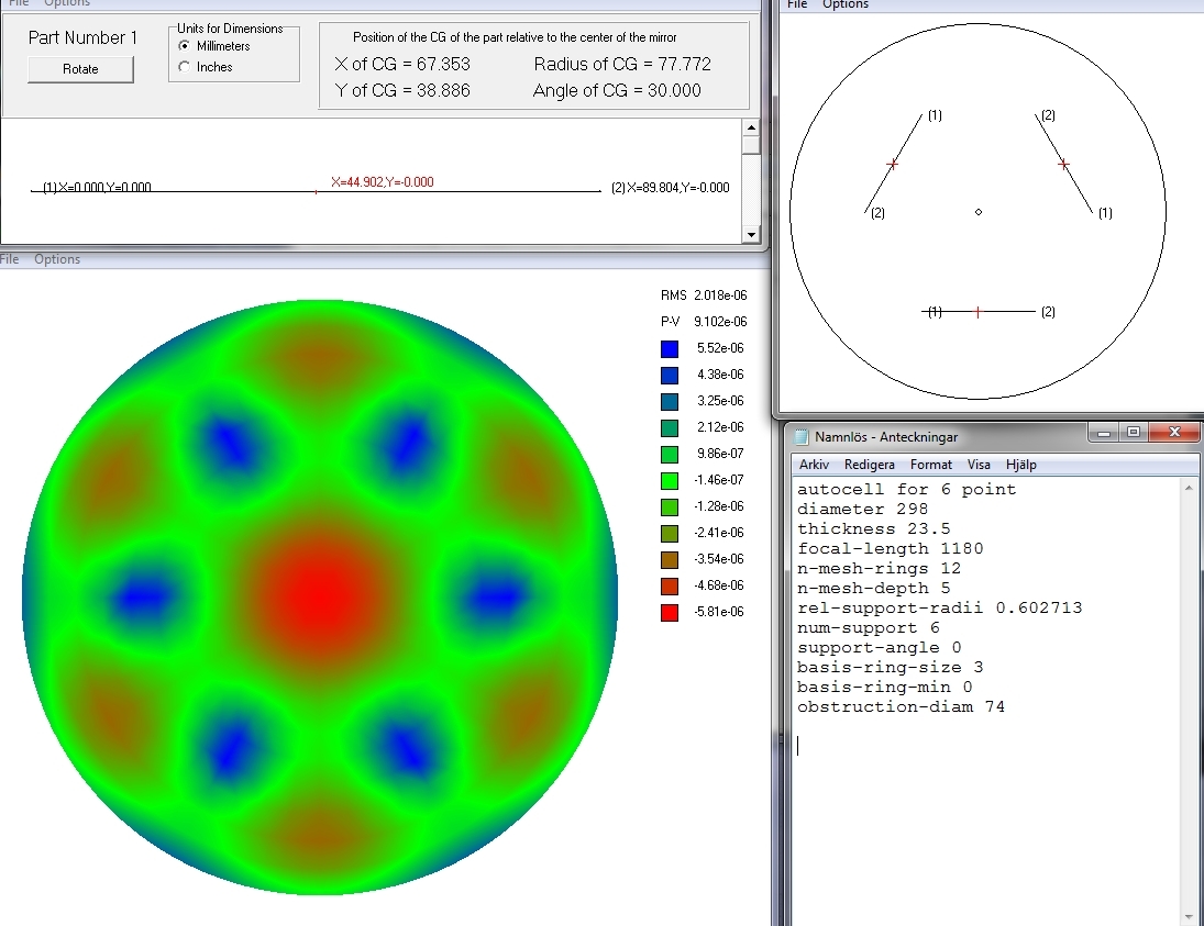

Även om f4 spegeln bara var 24mm tjock så gav Plop bra värden för ett 6-punkters stöd (tom bättre än ett symmetriskt 9 punkters).

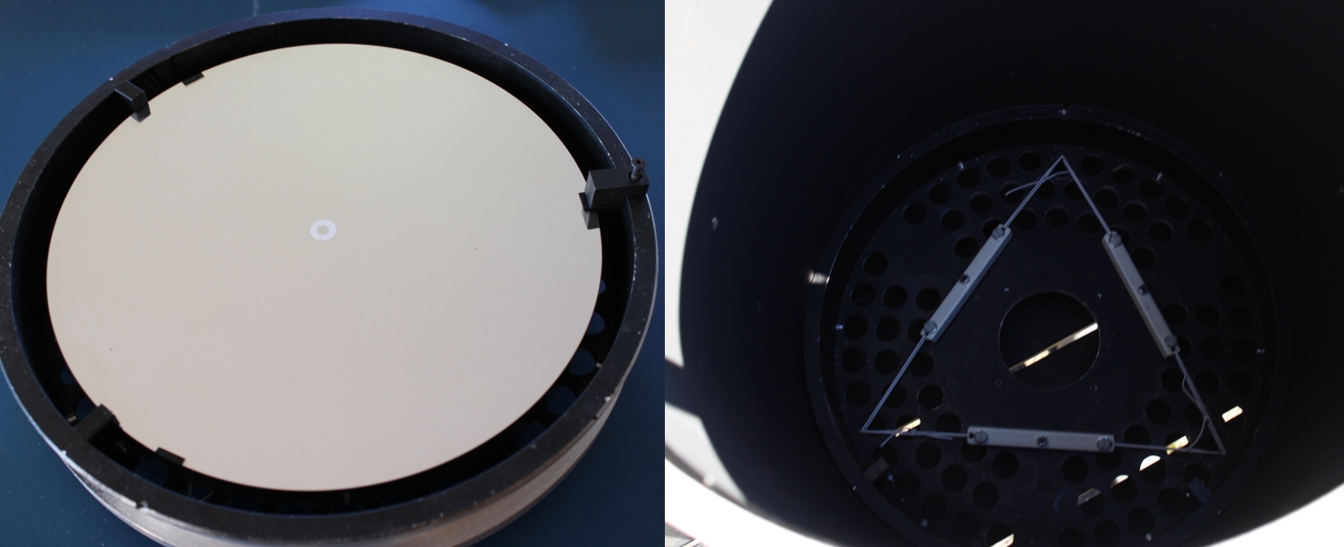

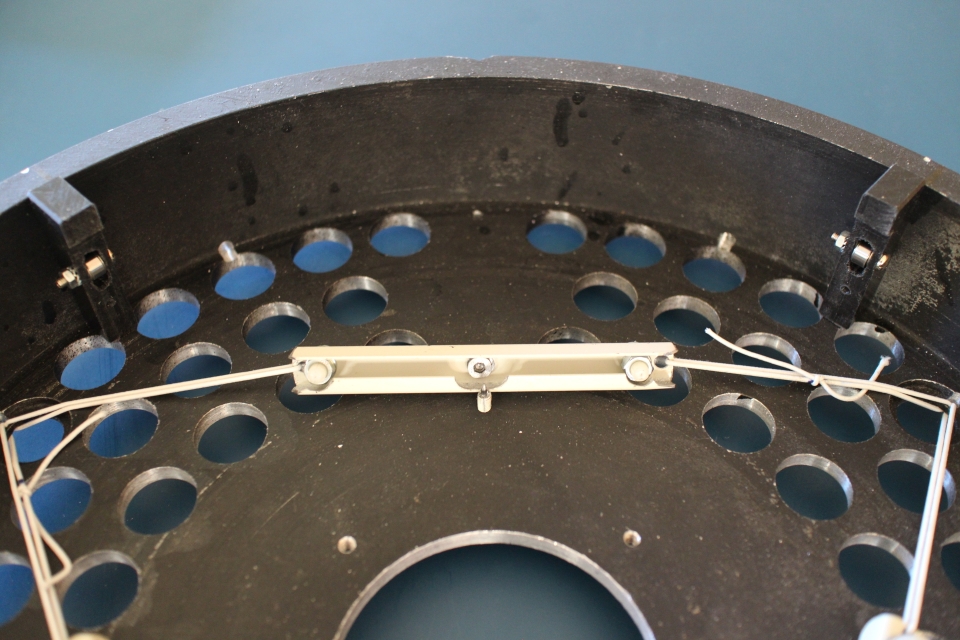

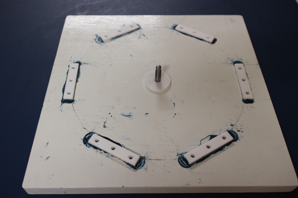

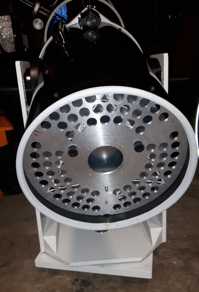

Jag valde att använda kullager som kantstöd. Då jag bestämt mig för att göra det enkelt och kompakt så beslöt jag mig för att använda spetslager som satt direkt på kollimeringsskruvarna. Eftersom där inte är något som håller dom på plats när inte spegelns tyngd gör det så har jag satt några resårsnoddar som fixar detta.
Med den nedre kollimeringsskruven låst i ett läge som placerade kullagerna i cog så skulle en ändring av de två andra skruvarna bara ge ett förskjutning från cog på ca 0.1mm vid en justering av kollimeringen med 5mm på sekundärspegeln. Spetslagerna består av en slipad härdad spets (pianotråd) men några hårda säten kunde jag inte fixa. Skall teleskopet utsättas för kraftigare stötar under transporten så får det ske utan spegel men den är i gengäld lätt att plocka i o ur eftersom tuben är så kort.

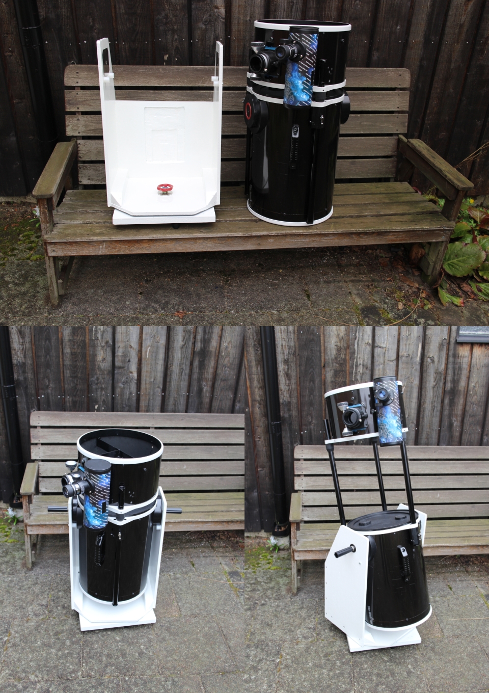

Rocker boxen var rätt lätt att få till eftersom alt lagringen blev SW prylar. Bottenlagret gjorde jag med teflon bitar som frästes av i jämn höjd och fick vila mot en 2mm tjock plastskiva (okänt material). Hittade sen på nätet att en gammal LP skulle vara ett bra att sätta mot teflonbitarna men då jag nu naturligtvis satt dom i en cirkel som är 1cm för stor för detta så hoppas jag att min lösning skall funka lika bra.
När jag skulle kollimera så upptäckte jag att en stor fördel med en truss tub är att man kan se sekundärspegeln och därmed få en mycket bekväm kollimeringsposition. Spegeln höll sig bra i sin cell. den föll snällt ner på sin plats efter att man fört den i sidled. Kantstöden har ca 0.5mm spel i höjd o sidled runt om. Där sitter ingen filtkudde eller något som kan ge friktion o spetslagerna har naturligtvis ingen tröghet så gravitationen gör sitt jobb.
I kväll så är teleskopet på plats i Beddingestrand o det var tid för First light. Allt verkar fungera som jag tror det skall (första gången jag använt en dob) och bilden var som förväntat. Provade först utan coma korrektor och det funkade bra med mitt ES14mm 100 graders. Mitt Meade 24mm UW5000 (82 graders) gav däremot en del koma. Baaders MPCC3 tog effektivt bort detta.
Jag kunde nu också konstatera nackdelarna med en truss av denna typ. Även om rören och infästningen är hyfsat grov och den känns stabil så får man räkna med att kollimera den inte bara när den sätts upp utan även under användning. Skillnaden i vikt på olika okular och lite omild hantering av ovandelen gör att det lätt kan behövas en ny justering (om man vill ha det bra inställt). Det är som tur var synnerligen snabbt och lätt att göra så om jag väger det mot att kånka på en mycket längre o tyngre tub så känns det ändå som en lösning som kan vara värt att jobba vidare på. Kanske göra några kompletterande kryss stag som lätt går att sätta dit när den är utfälld.

Det var en sak som jag inte riktigt förstod, spetslagren, var sitter de och dess funktion? De brukar ju bara kunna hantera ganska små krafter.

Lars, de sitter i toppen av kollimeringsskruvarna. Varje spets får dela på spegelns vikt så statisk belastning är bara ca 13N. Det som kan ställa till det är tröghetsmomentet i spegeln om den faller ner och skall bromsas mot lagret. Det är därför jag begränsat dess rörelsefrihet till bara ca 0.5mm i höjdled. Sidkrafter blir inga då den glider på nylonkuddar. Dessa kuddar mildrar också de slag som lagren utsätts för i axial led.
Spetslager i sig går att göra så de tål mycket bara en fråga om dimensioner o materialval. En svagt rundad spets av härdat stål tål mycket kraft i axial riktning. Sätena är gjorda av en höghållfasthets insexskruv där jag gjort en välvd yta i botten på huvudet. Skall tuben utsättas för kraftiga stötar, tex transport i bil på skumpig väg, så är det lämpligt att inte låta spegeln sitta i.

Ok då förstår jag, det var ordet spetslager som förvirrade mig, tänke mer på hur en kompassnål är upphängd eller kugghjulen i en klocka.
