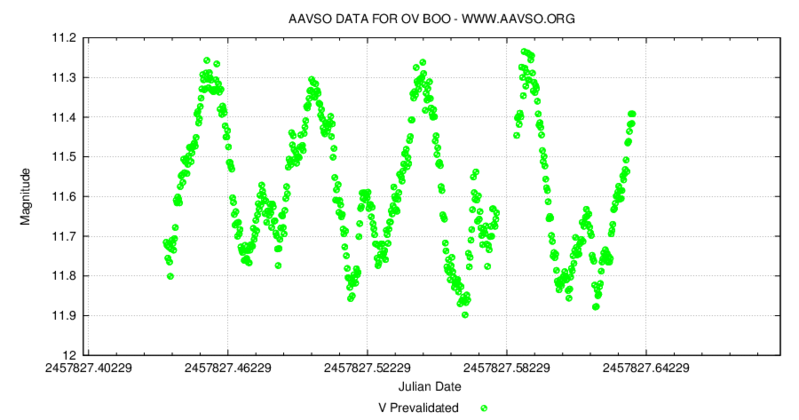

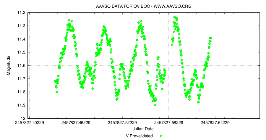

Tamas Tordai, Ungern, gjorde en fin serie V-mätningar av OV Boo den gångna natten, se diagram nedan.

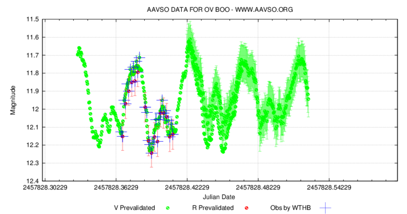

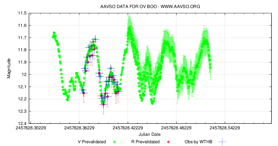

Av nattens planerade tidsseriemarathon bidde en tummetott. Systemet beslutade sig för att haka upp sig efter en stund, men några obsar blev det... Jag får göra ett nytt försök i morgon natt, här blir mulet denna natt.
Mina obsar är markerade, de passar ihop ganska bra med övriga. Stjärnan några hundradelar starkare i R-filter än i V-filter.
