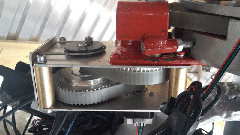

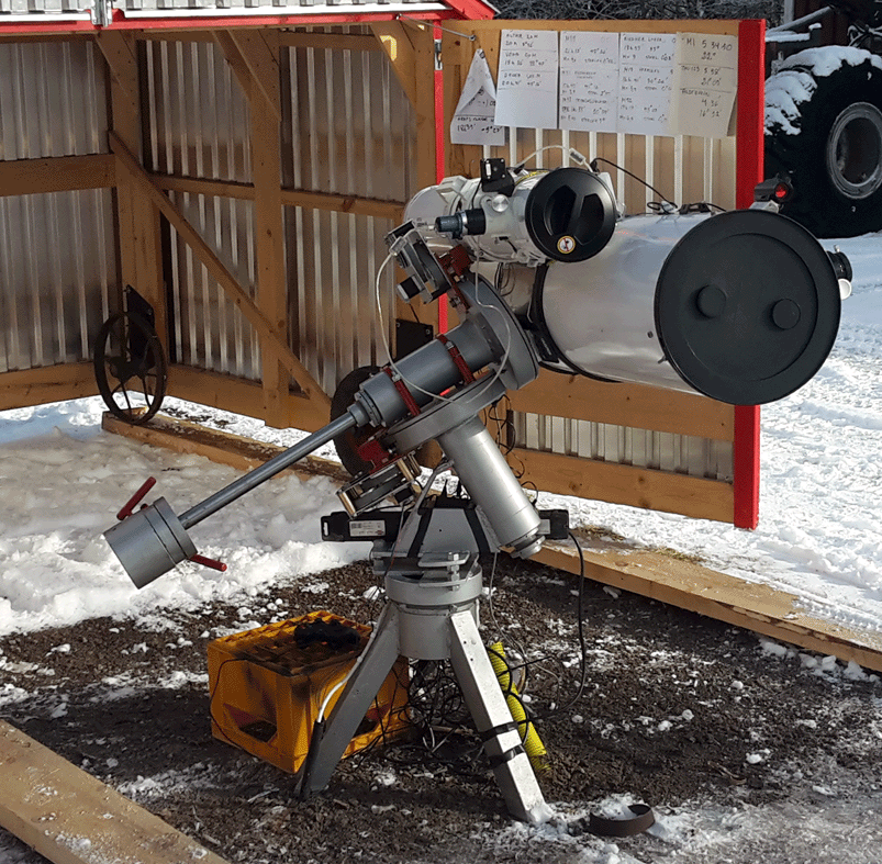

Börjar på att ro projektet i hamn efter x antal hundra timmar och x antal tusenlappar.
Mina tuber blev ju rätt så tunga, ca drygt 30 kg, så jag förstod till slut att jag måste ha nåt i motsvarande klass som stöd under.

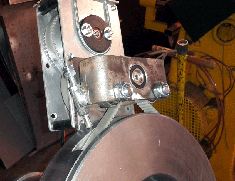

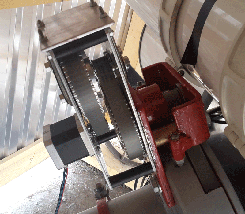

Denna gång är stativet lagrat i glidlager gjorda i ämnesrör 75 mm i ena sida och 200 mm i andra sidan. Den stora sidan är svarvade av 50 mm plåt runt 290mm. Det blev alltså 4 sådana trissor och en väldig massa metallspån.
Drivningen är med syntetiska bälten bredd 19 mm. Det finns ingen kugg i det stora drevet utan dom fixeras med ganska stort tryck (drag).
Gjorde även 2 bältesväxellådor utväxling 36:1. Motorer är 1,20 a nema17. Lika på RA och DEC.
Drivningen styrs av AstroEQ (Tom Carpenters dosa och program). EQ-mod med planetarieprogram sköter orienteringen i rymden.

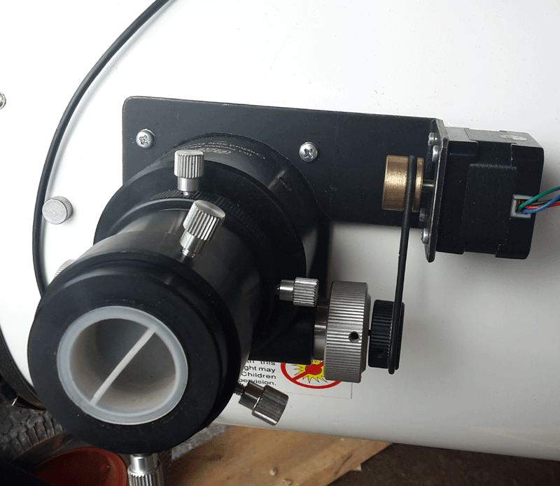

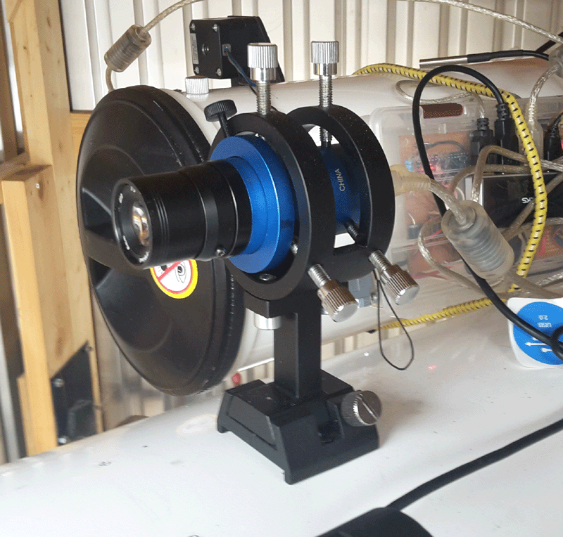

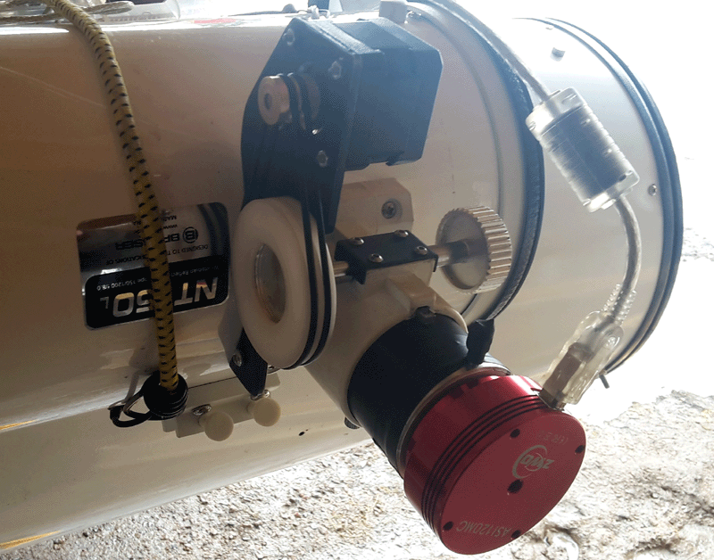

Det blev även nya focuserare på guide och stortuben. Där sitter 0,4 A Nema17 stepper-motorer. Jag får tacka Magnus Edbäck med ovärderlig hjälp med goda råd och hjälp med det elektriska biten.

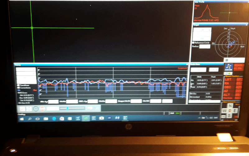

Skickar med en PHD-test som jag tycker är lovande. Det verkar gå bra utan PHD om jag nöjer mig med 30 sek exponering.

- remspännare.gif (286.3 KiB) Viewed 6189 times
- ra-lådan.gif (204.03 KiB) Viewed 6189 times
- phd.gif (160.96 KiB) Viewed 6189 times

- låda.gif (316.1 KiB) Viewed 6189 times

- fokus-guidetub.gif (243.84 KiB) Viewed 6189 times
- focus-eos.gif (225 KiB) Viewed 6189 times

Hatten av för ett fantastiskt arbete !
Hinner du ta några bilder innan säsongen är slut, eller måste vi vänta på nästa säsong ?

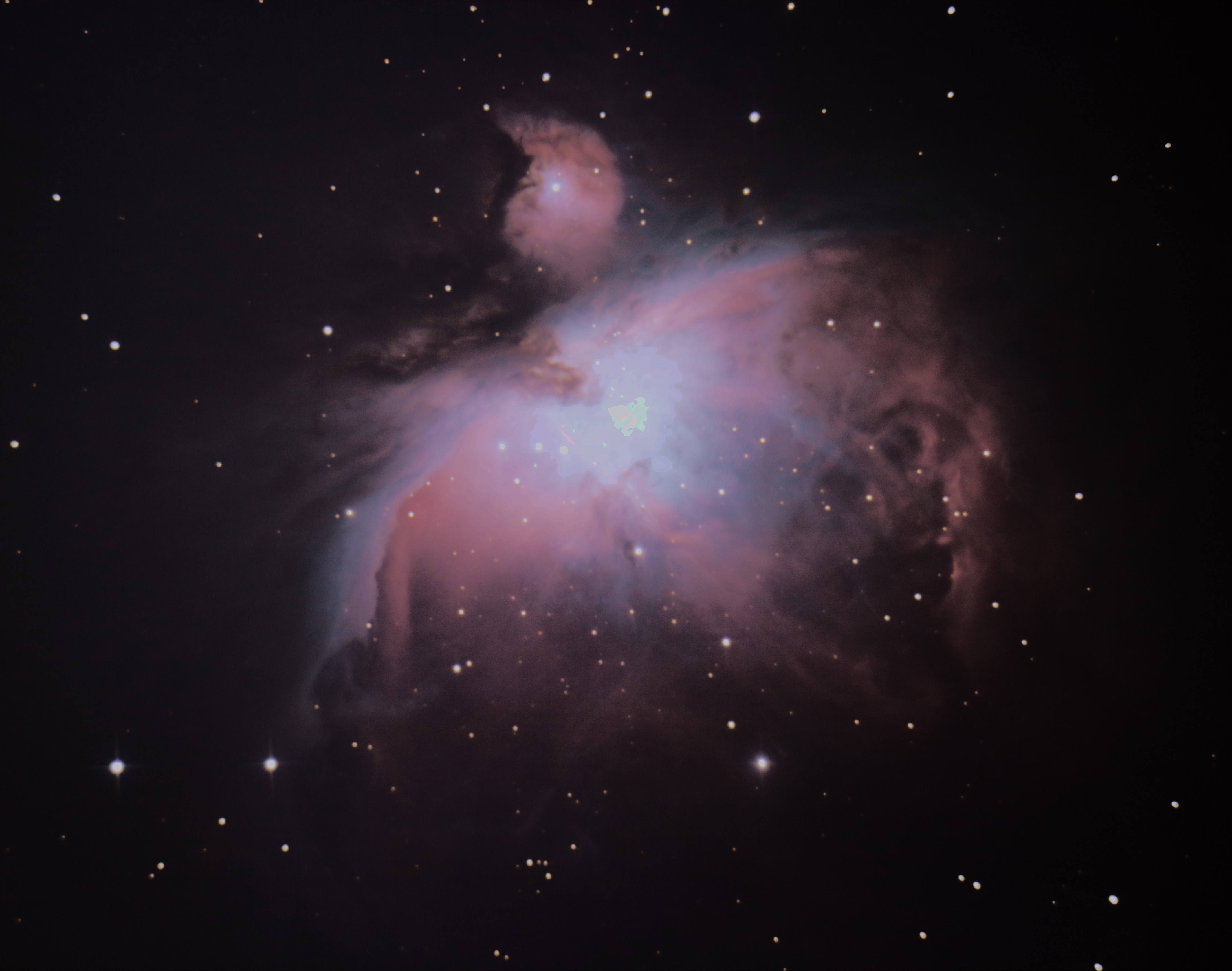

Jag tog ett prov igår. Månen stod 45 gr till vänster, men det var ju mest för att testa utrustningen.
Jag hann inte kalibrera PHD, -verkar som phd tyckte att jag vänt kameran upp å ned (asi-kameran).
Men jag ville ändå prova lite på M42 och då blev det oguidat ca 60 skott på 15 sek vardera innan den försvann bakom tomtens största gran.
Jag körde på 1600 asa vilket nog var onödigt mycket. Bilderna blev väldigt ljusa och när DSS behandlat dom var det nästan bara vitt.
Angående följningen så återstod ca 35 när jag och DSS gallrat bort dom sämsta. -inga darks eller annat.

Grattis Tony till ditt fina bygge! Roligt att du också fått en bild redan.
Har du motorfokus både på huvudteleskop och guideteleskop?
Du har valt att inte ha tänder på huvudhjulen. Hur löser den slirning som uppstår, med absolutvinkelgivare, eller?

Varje focuserare har ett eget mini aurdinoprogram som jag öppnar när det behövs. Särskilt där var Magnus inblandad. Remmarna slirar inte, dom sitter hårt ansatta på trissorna. Vad jag kan se hittils så funkar det när jag kör runt med med Gotofunktionen. Jag är i testfasen än så länge så jag kan inte garantera till 100,0 %.

Ska tilläggas att trissorna är lättrade i svarven, så det finns en naturlig friktion inbyggd utan hårt drag.

Jag är nog lite tvivlande på slirningen, vi pratar ju tusendelar av en grad. Det är ju heller inga problem att komplettera med absolutlägesgivare framöver. Kanske det räcker med en parksensor som kalibrering av läget. Många professionella monteringar är ju friktionskopplade för att slippa kugghjulens ryckiga gång.
Det är verkligen ett fint bygge du gjort. Har du egen tillgång till alla maskiner du behöver? Förresten, när kom ditt astronomiintresse och är det här första bygget eller har hålllit på sedan smååren?

Maskinerna tillföll mig efter att ha sålt firman. Jag tar åt mig lite mekaniskt jobb ibland.
Det var egentligen så att jag provade med friktionsdrift först (stål mot stål). Men det visade sig vara för känsligt. Jag har hört att även dyrbara fabriksmonteringar har lätt för slirning när det gäller stål mot stål. Balanseringen är visst väldigt viktigt.
Då återstod alternativet med bältesdrivning.
Jag hade väl inget val när det gäller kugg på stora drevet eller inte...vet inte var man skulle hitta ett drev på runt 200. Sen är fråga om hur det skulle få plats eller kunna centreras till 100%.
Ang slirningen så tror jag att antingen så slirar det, eller åxå så slirar det inte...(mycket säkrare än stål mot stål)
För säkerhets skull så sitter det kugg på RA-trissan. Fast det är bara på den korta sträckan som inte vänds mot motorn. Dom är "gjutna" av lim.
RA är ju den som går tyngst, den transporterar ju dubbla vikten jämfört med DEC. Dec är jag inte oroad för när det gäller slirning.
Det vesäntliga är i alla fall att stjärnföljningen är ok och det tycks den vara. Skulle den tappat taget vid nåt tillfälle så är ju en ny alagn lätt att fixa.
Men det har jag inte sett hittils.
Utväxlingen får man prova sig fram med, det blir lite decimaler, men det funkar med astroeq.

Jag håller med - tror inte att en eventuell ytterst liten slirning kommer att störa. Det värsta som kan hända är ju att goto:n missar en aning men det kan man leva med. Guidningen kommer att lösa resten, så länge det rör sig om en jämn, långsam och väldigt liten slirning.

Kurvan på phd som du la upp en bild på ser väldigt jämn och bra ut vilket indikerar en lyckad konstruktion. Lite efterjusteringar blir det ju alltid.
Jag har till och från byggt olika monteringar sedan 1960-talet, men har aldrig blivit så avancerade då jag inte haft rätta maskinerna och det varit för dyrt att lämna bort.

Ser stabilt ut.
Stabilitet är aldrig fel.
Bra jobbat för skomakarns egna skor..
