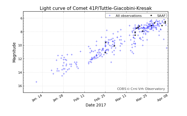

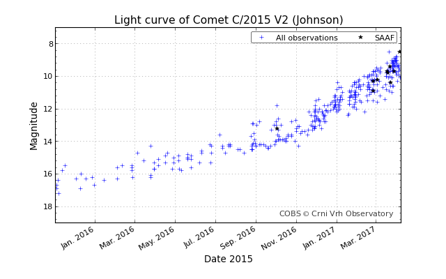

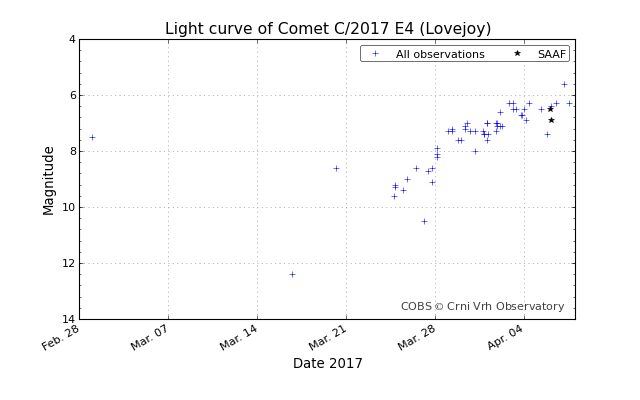

Tre kometer är nu fina i fältkikare vilket är ovanligt! 41P/Tuttle-Giacobini-Kresak, C/2017 E2 (Lovejoy) och C/2015 V2 (Johnson).
Timo Karhula obsade 41P och C/2017 E2 morgonen 6 april, så även jag. Det var sista chansen innan fullmånen att se de tre aktuella fältkikarkometerna i någorlunda mörker. Denna gång var våra obsar mycket snarlika.
Natten var mycket transparent efter ett regnområde tidigare på kvällen och ganska frisk vind. 41P skattade jag till 6,7 med 7x50, diameter 30', DC 2. C/2017 E2 i Pegasus är en ny komet på morgonhimlen som var väldigt lätt att se med 11x80, mag 6,9, diameter 4', DC 7-8. Båda mycket samstämmiga med Timos obsar.
Jag observerade dessutom C/2015 V2 i Herkules, som fortsätter att ligga kvar på nästan samma plats på himlen, vid den uppochnervända hjältens högra fot. Den var ljusare än jag sett den tidigare, nu 8,5 med 7x50 mm kikare, med diametern 5' och koncentrationsgraden (dc) 5 är stabila.
Dessutom har vi ju på morgonhimlen mycket lågt över östra horisonten även C/2017 ER61 (PANSTARRS) som kommer att ligga ganska nära solen närmaste tiden men som nog kan fångas, i alla fall från södra delen av landet innan sommern blir för ljus. Den skattas nu till ca mag 6 eller ännu ljusare, vilket betyder att det nu finns fyra fältikikarkometer samtidigt.
Nedan aktuella ljuskurvor från COBS med SAAF-observationer markerade.
Kan bara uppmana alla att gå ut och observera dessa kometer!
