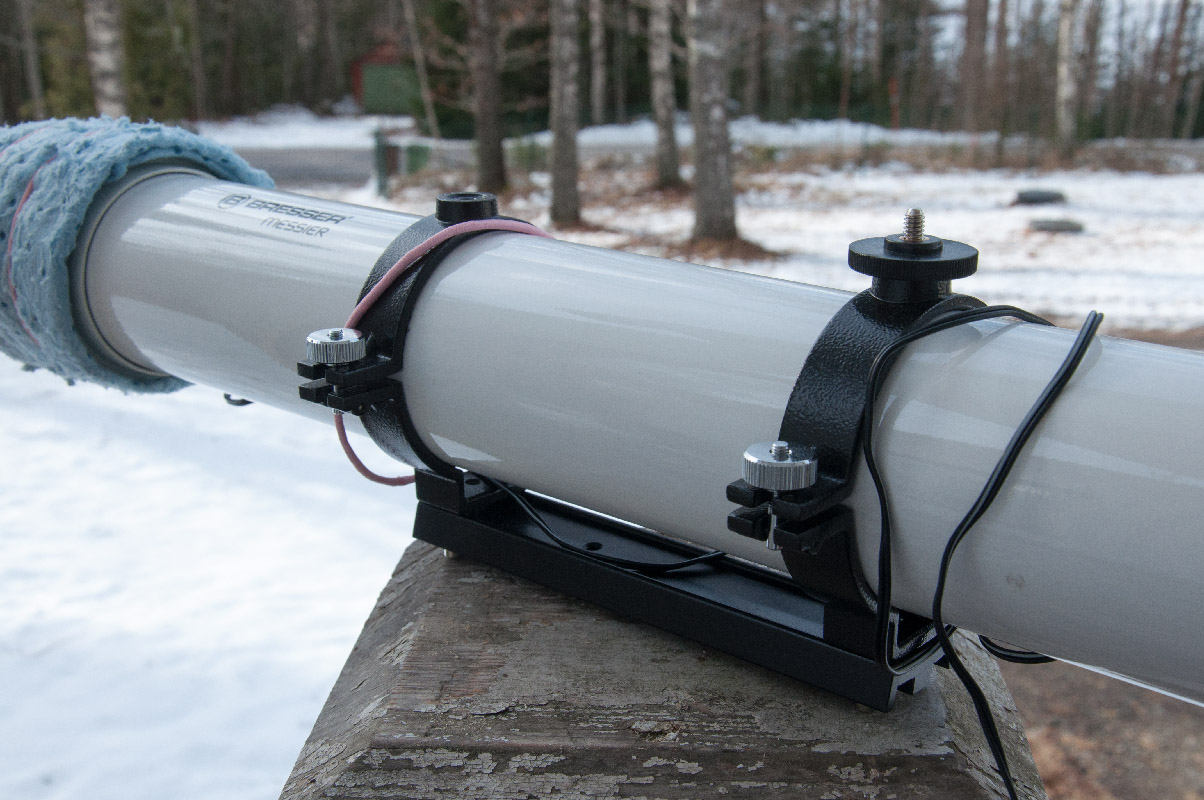

Men det kan väll funka tänkte man i början, visst gjorde det det men när man hängde på ett kamera hus och liknande så började plasten bli vinglig och inte speciellt stabil.

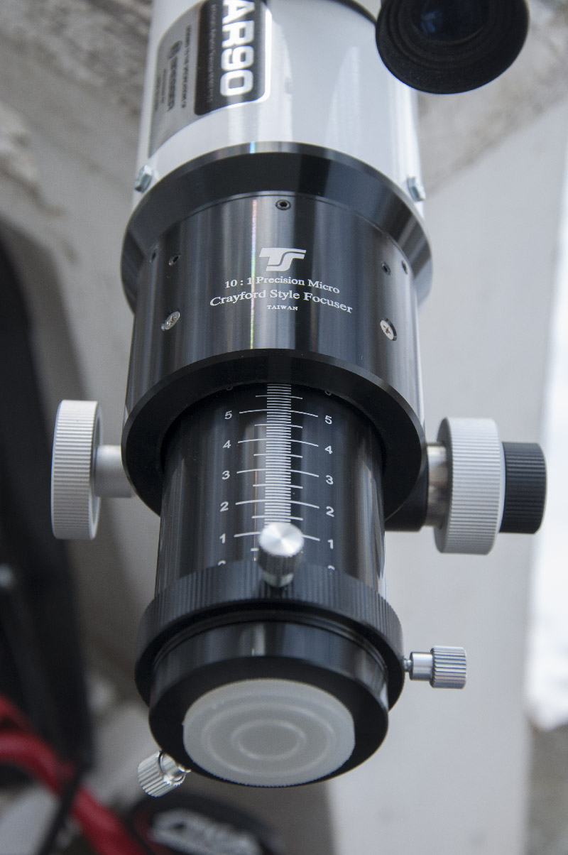

Så det blev ett inköp av både ringar och fokuserare, vilka fick sin jungfrufärd i går kväll. Men vägen dit var besvärlig då aluminiumtuben visade sig vara 0,7mm för liten, eller fokuseraren 0,7mm för stor.
Men det slipar jag enkelt ner med lite sandpapper.... Efter några timmars slipande med värkande tummar och kantstött tålamod blev grejerna liggandes...
Men till slut fick jag tummen ur och skaffade en "roterandesandpappersnurrebuss" så var arbetet gjort på ca 1 timmen.
På bilden ovan syns fästet i plast vilket inte var mycket att hänga i granen, även fokuseraren i plast syns.
Fokuserarens funktion fungerar bra till bara vanligt spejande, men med en D90 hängandes så drar sig fokuseringen relativt snabbt.
Troligen är dessa delar dyrare än själva teleskopet i sig, så tills dess min ekonomi tillåter en APO, ED eller reflektor så får detta användas.
Så summa sumarum så blev det en riktigt lyckad uppdatering,
tuben sitter stil och att fokusera med hjälp av Bahtinovmasken blev en fröjd, att man sedan kan låsa fokuseraren var ett stort plus.
Så för de av oss som inte har möjligheten till live view med exponeringssimulering är denna mask guld värd.
