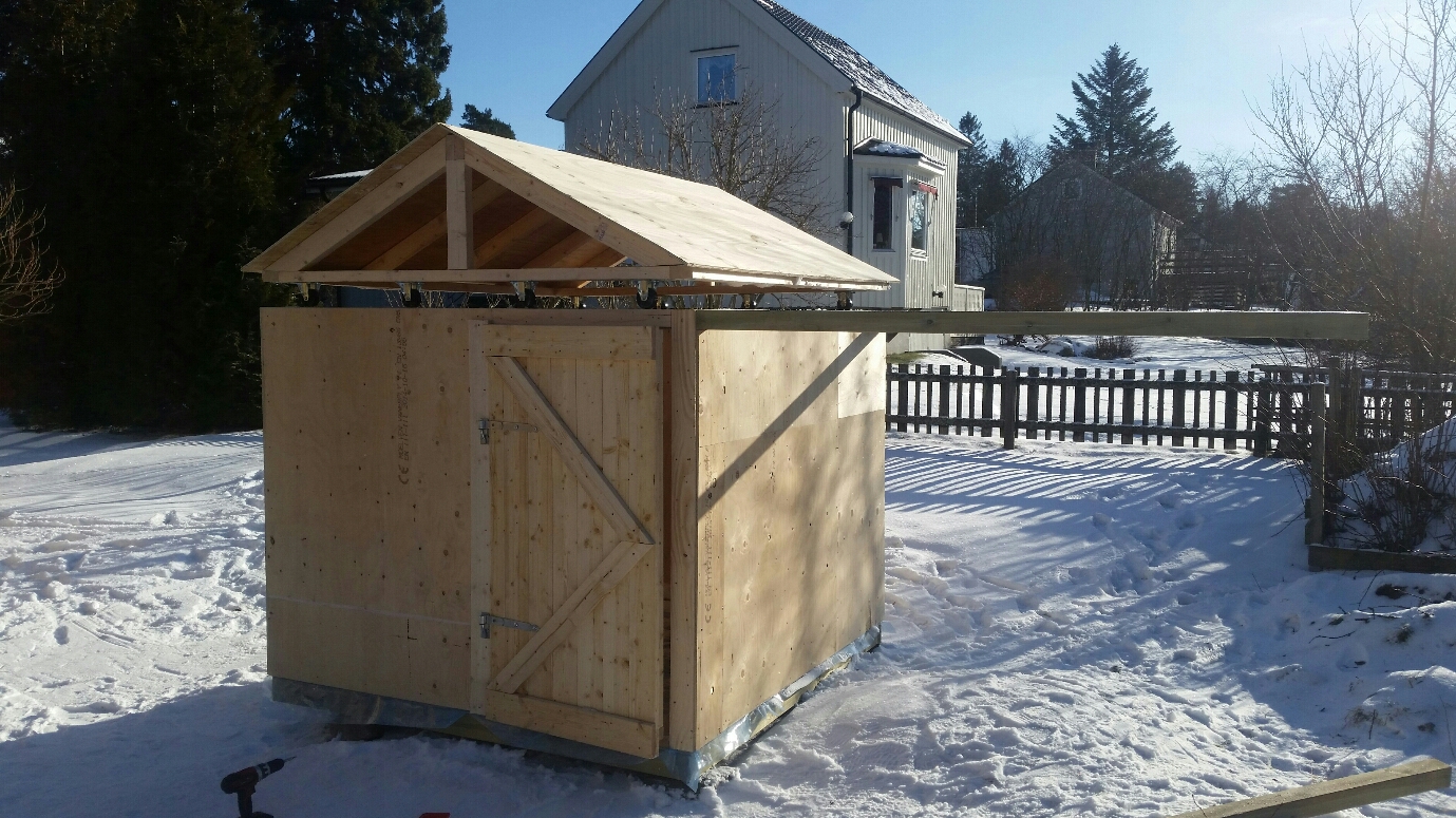

Inläggav micke187 » 2017-02-14 12:41:50

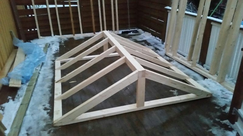

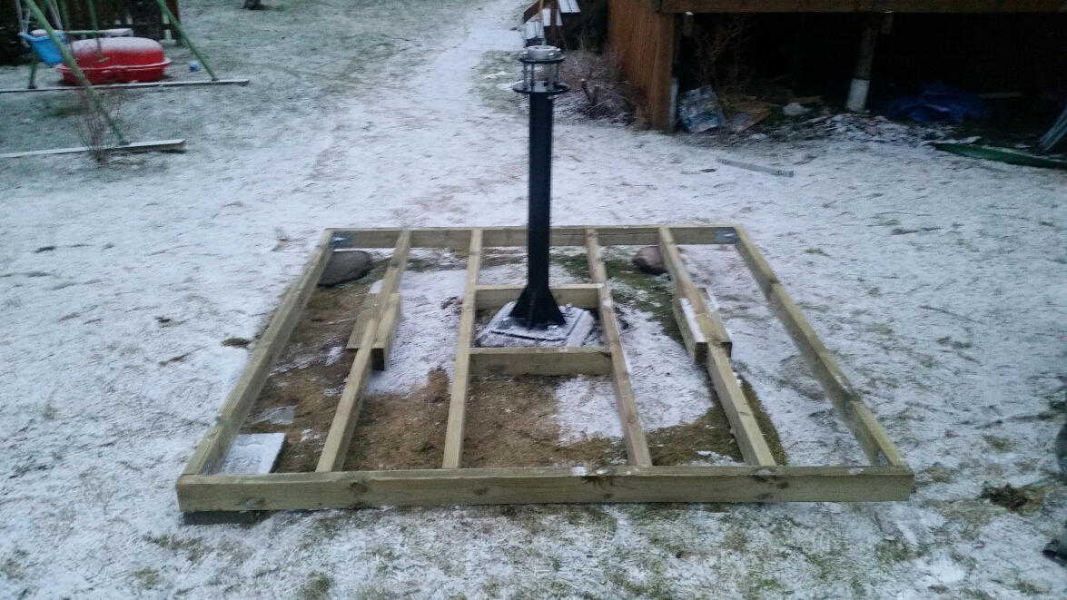

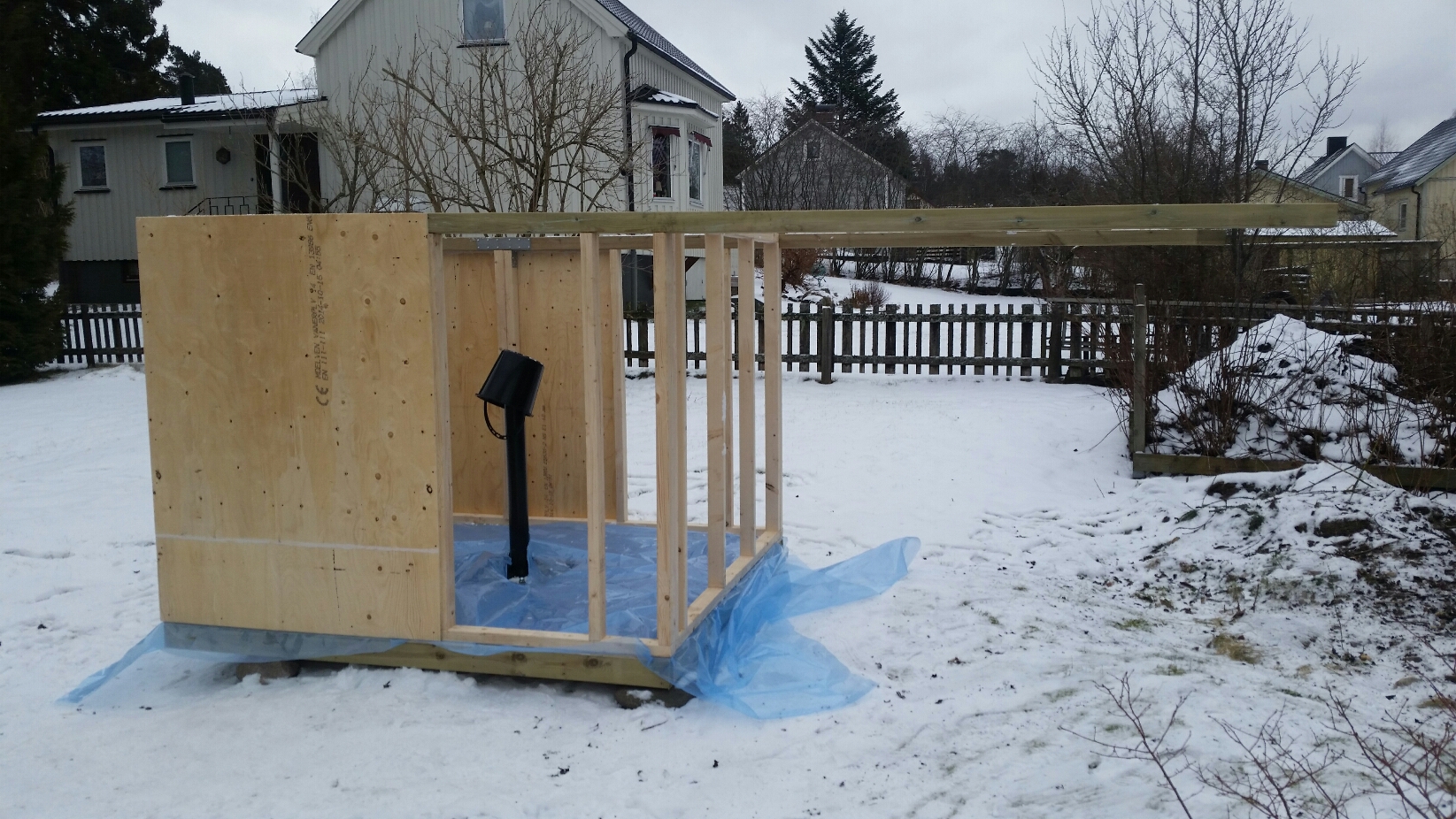

Här kommer lite fler bilder på hur de så ut när ja började. Kanske är lite fel årstid att bygga på men men . En fördel är att virket håller sig rakt å fint i kylan iaf :)
Pir och golv
Takstomme
Uppregling

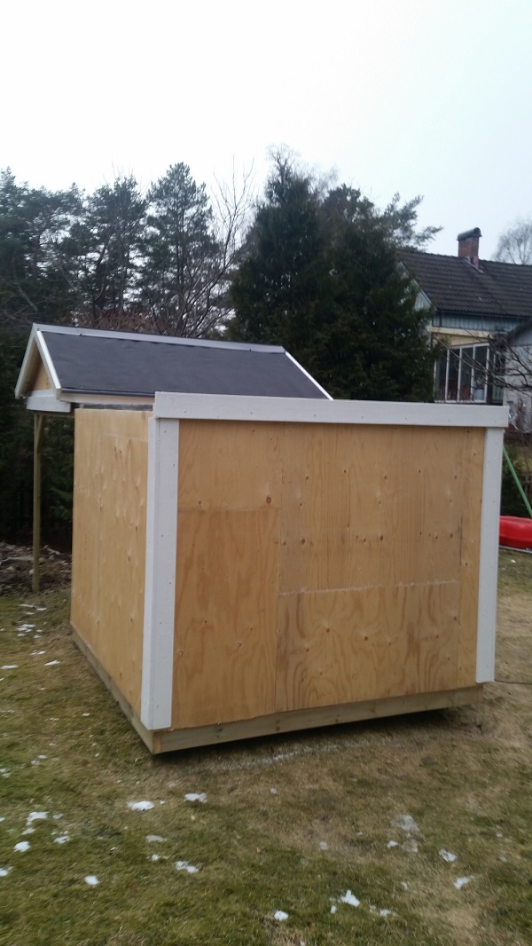

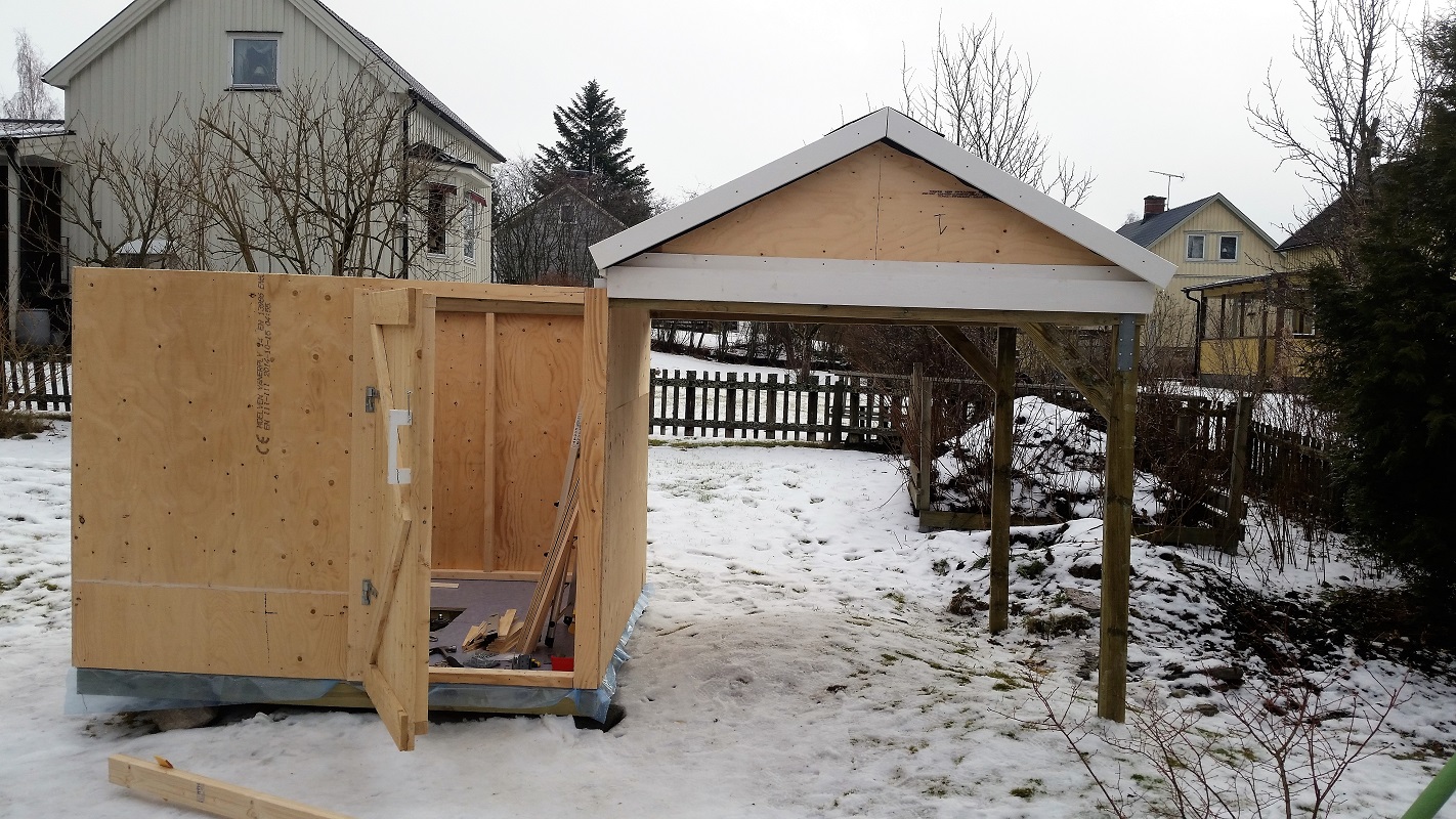

Inläggav micke187 » 2017-02-18 15:08:59

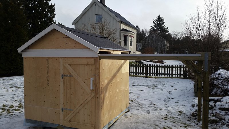

Det tar sig! Har kommit en liten bit till på bygget nu. och nu äntligen kan man börja använda det :)
Skulle använt U-profil till hjulen först men kom fram till att L-profil är nog bättre.
Blir till att förbättra stabiliteten på ställningen fick ja erfara när jag drog ut taket till max :P
Men är tillräckligt stabilt för att användas till att börja med.

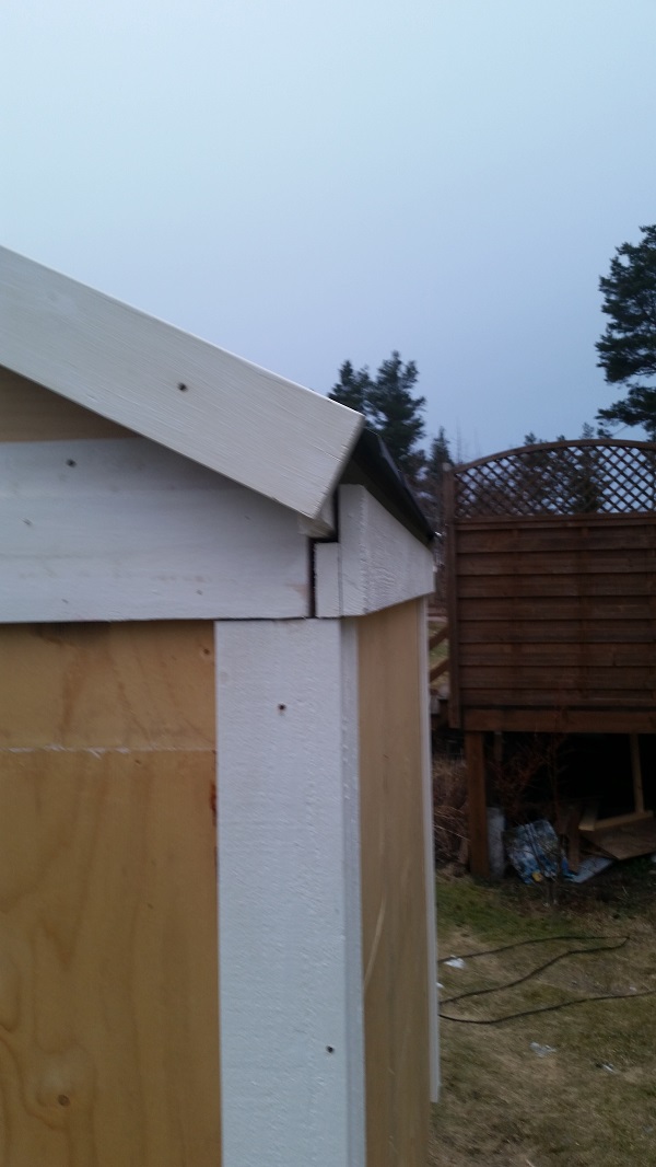

Nu när vädret tillåtit att fortsätta bygget så nu har man kommit en bit till.
Har tillkommit lite plåt och vindskivor. Sen fick ja dit några knutbrädor så sakta men säkert börjar det se lite trevligare ut :)

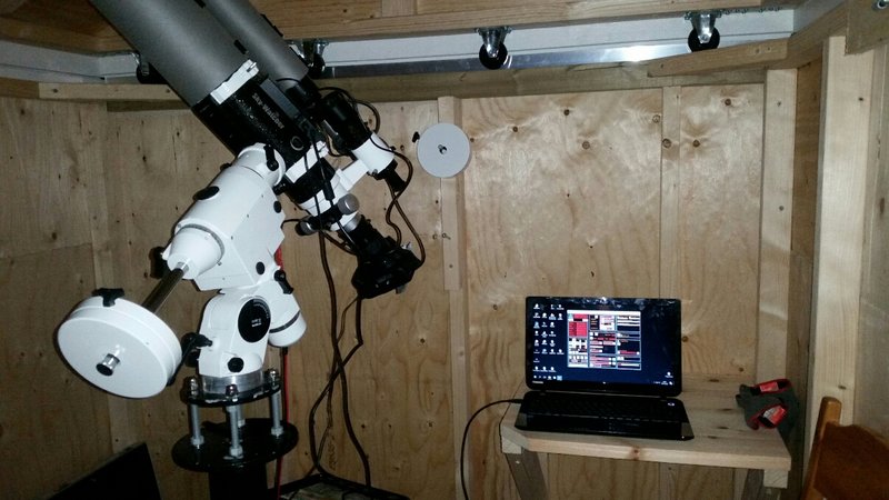

Får vel lägga till en liten bild på utrustningen med.
Skaffade en usb-hub(exsys) för att få bättre ordning på kablaget man hade.
Och det bästa är nog att man har gått över till eqmod. Så nu kan jag styra allt genom datorn :-)
Sen blir det nog att dra in en nätverkskabel för att kunna fjärrstyra laptopen man har i obset till den stora datorn inne. Har kört med wifi förut men signalen mellan laptopen och routern försvinner nästan hela tiden så en kabel är nog de bästa.
