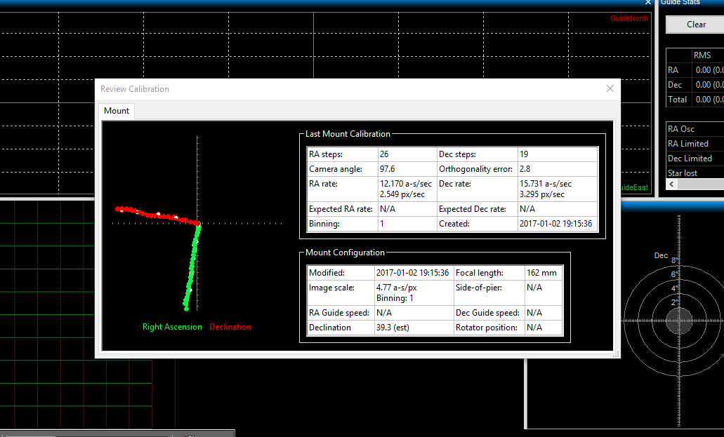

tog en skärmdump i phd2 å så här såg axlarna ut. Men kom på en sak till att det inte gjordes någon korrektioner på RA-axeln utan bara på DEC-axeln gjordes de korrektioner. Är det någon inställning som har ändrats?
för stjärnan rör sig i alla riktingar när ja börjar med kalibreringen.
åh blir tokig snart tror ja :P

Ja nu fick man äntligen löst problemet på phd2.
Trodde man hade läst på tillräckligt om programmet men det fanns en del man missat..
Nu har man fått det att funka mkt bättre än förut:)

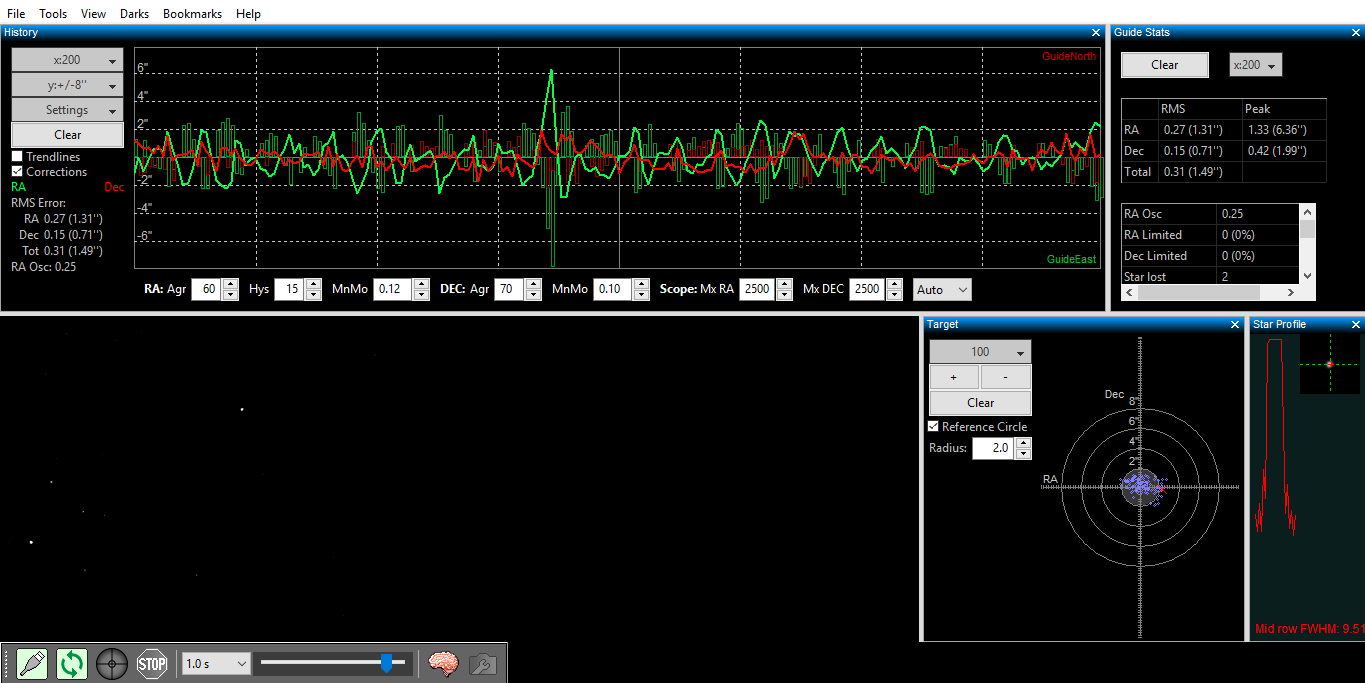

Lägger till grafen man fick till när man var ute förut å testade lite. Går nog att förbättra ytterligare men just nu är man nöjd med grafen :)
