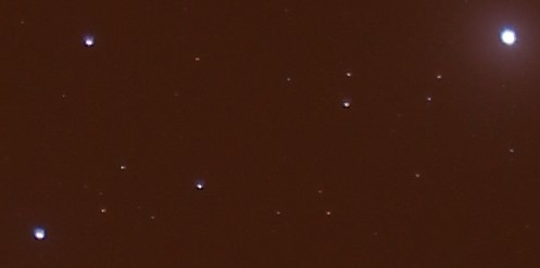

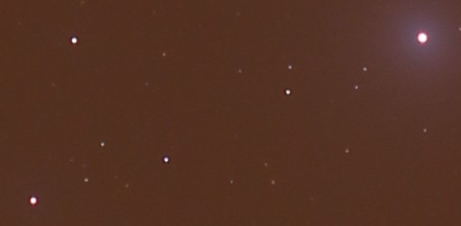

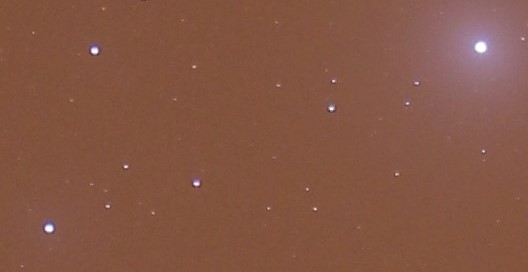

Häromkvällen var jag ute för att bekanta mig med min nya utrustning, att göra polinställning med polemaster var underbart enkelt =)
Men jag tog lite testbilder med mitt Samyang 135mm objektiv på min Canon 1200D och blev lite fundersam över resultatet.
Det var rätt kasst väder med mycket moln och himlen var rätt upplyst (trodde det var nått fel först när mina iso1600 bilder var helt vita men insåg att de bara var överexponerade)
Till problemet, stjärnorna ser inte helt bra ut förrän vid F4, är det normalt för det här objektivet? Är det vad man kallar coma? för det ska enligt tester inte vara nå problem http://www.lenstip.com/442.7-Lens_revie ... bokeh.html" onclick="window.open(this.href);return false;
Nedan är en crop från mitten av bilden vid olika bländartal.
30s iso100 F2
60s iso100 F2.8
90s iso100 F4

Hej Freke,
Har du kollat genom objektivet och kamerahuset som jag beskrev i den andra tråden?
Låter som någon variant av det problemet jag har och det ligger i kamerahuset. Det som händer vid större teleskop och stora öppningar på objektiv är att kamerahuset beter sig som en rektangulär bländare och ger spikeliknande effekter eller att stjärnorna kan bli lite fyrkantiga i vissa fall.
Eller är det så enkelt att objektivets kvaliteer vid full bländaröppning är så här. Men tycker ändå att det ser väldigt bra ut under dessa extrema förhållanden. Man får ju också tänka på hur känsligt det är att objektivet sitter exakt ortogonalt mot sensorn, minsta häng och det blir fula oskärpe effekter. På ett teleskop oroar man sig redan vid f/5 och tycker det är svårt.
Jag var i kontakt med en annan som hade ett extremt teleskop, en Takahashi Epsilon till sin Canon APS-C sensor, han fick ta bort spegeln i kamerhuset för att få det bra. Har någon länk om det här på Astronet.

Ja jag såg din fundering där, är inte hemma nu så får bli att kolla det efter nyår när jag är hemma igen.

Ja att ta bort spegeln började jag just fundera på och hittade detta:
http://www.markshelley.co.uk/Astronomy/ ... rless.html" onclick="window.open(this.href);return false;
Det kanske får bli så, den här kameran är ju dedikerad till detta och har ingen användning för spegeln. Den går ju dessutom inte att låsa på denna modellen och skapar onödiga vibrationer.
Ang. att objektivet hänger lite så är det ju faktiskt ett ganska tungt objektiv och nu sitter kameran fast på monteringen och objektivet hänger bara i kameran. Har tänkt fixa en hållare till objektivet istället så att jag kan rotera kameran och dessutom få lite bättre balans i den.
Jag hittade en testbild här, ger ju en indikation på vad som kan förväntas vid F2, kanterna ser inte så bra ut men mitten ser helt ok ut:
https://c3.staticflickr.com/6/5748/2000 ... 45d7_b.jpg" onclick="window.open(this.href);return false;

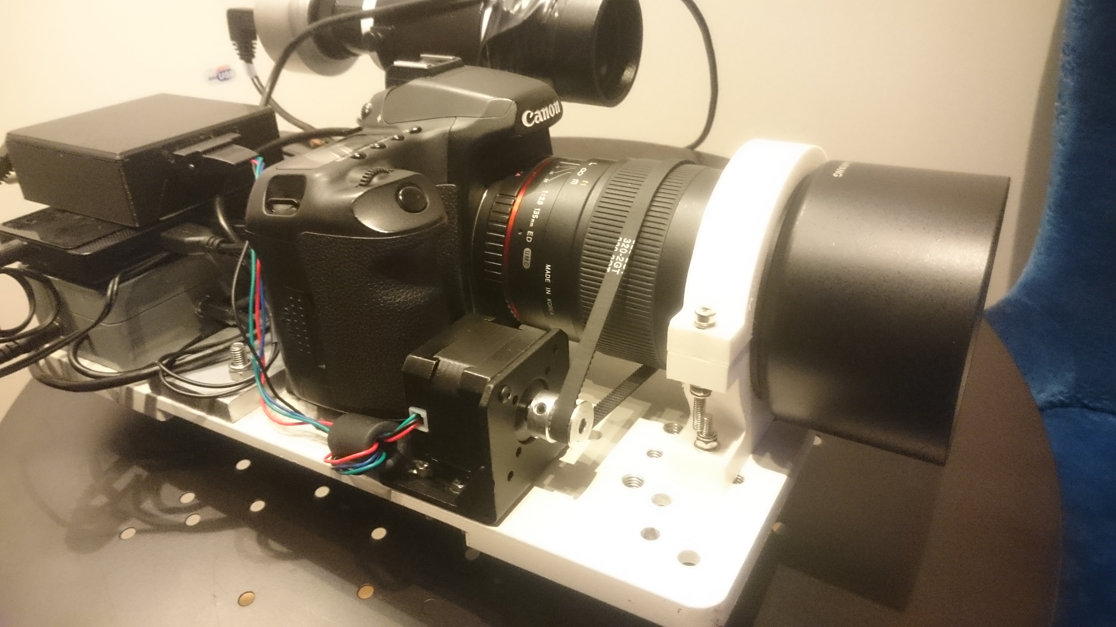

Så här monterade jag det hela.
Blev iofs lite tungt, hela paketet med autoguider, usb hub, fokusmotor och övrigt blev att väga 5kg.
Montering
Montering
Fokusdelen kanske är lite overkill men jag vill kunna köra allt fjärr.
/Magnus

Snyggt paketerat! Fokus via fjärr skulle jag verkligen behöva, skaffade mig en 10m aktiv USB för att kunna sitta i bilen och sköta fotandet men upptäckte direkt problematiken med fokuseringen, fick springa fram och tillbaka med datorn då jag kollade fokuseringen via backyardeos.

Snyggt bygge. Det är så det behöver göras om det inte skall bli en massa frustrerande problem i kylan o mörkret. Vilken fokusmotor och drivning är det du har?

AstroFriend wrote:Magnus:
Tack!
Det vita stödet längst fram har jag ritat i Fusion 360, sedan 3D-printat.
Använder följande motor:
http://www.ebay.com/itm/231657767161" onclick="window.open(this.href);return false;
Själva kontrollerna är den minsta varianten av denna:
https://sourceforge.net/projects/arduin ... erpro2diy/" onclick="window.open(this.href);return false;
Jag har bara motorstyrning och temp, ingen display eller knappar eller annat då jag bara kör den remote via datorn.

Man kan få riktigt fula artefakter runt (eller delvis runt) stjärnor, beroende på att någon av r,g eller b kanalerna har klippt. Botemedlet är att rätta till färgbalansen i rawkonverteraren innan man sparar i tex jpg eller tif. Jag har själv råkat ut för det nyligen.

Tack för tipset Ragnar, jag ska testa det.
Jag har också filmat hur bländaren beter sig och den verkar vara helt ur vägen vid F2.
