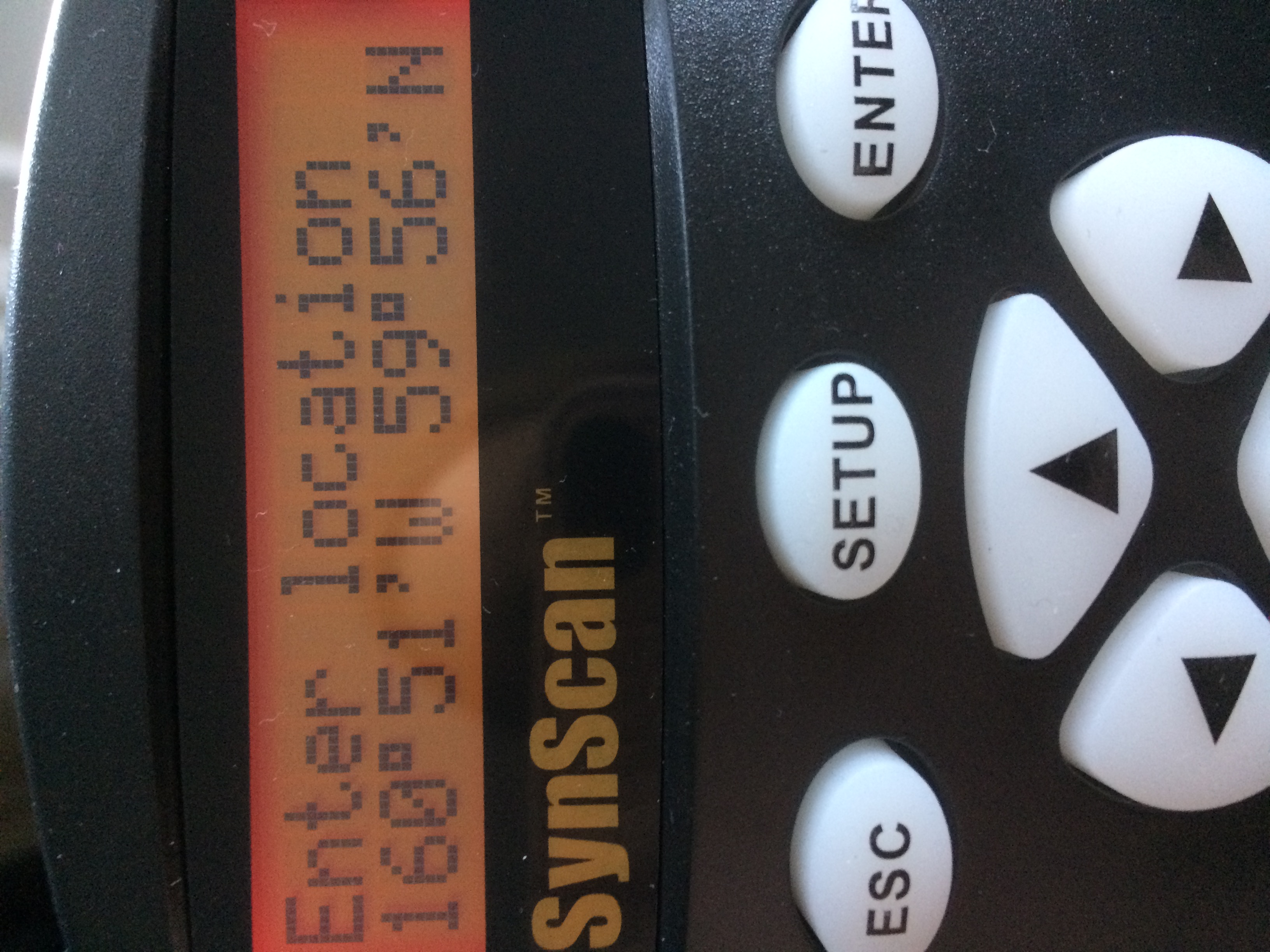

Jag har köpt ett teleskop som heter
skyhawk-1145P synscan AZ GO-TO (f500) 4,5
Och eftersom jag är helt grön inom detta område så har jag redan fastnat vid inställningarna :|
Kan någon förklara för mig hur jag ska skriva in dessa nummer?
Longitud 16,8439
Latitud 59.9357
Vad jag har förstått av lite internet sökningar ska man omvandla dessa siffror, men förstår inte riktigt hur.
Tack för svar :)

Re: Latitud och longitud nybörjare
Din longitud är 16 grader 51 bågminuter E.
Din latitud är 59 grader 56 bågminuter N.
Du multiplicerar helt enkelt såhär för att få bågminuterna:
0.8439*60 = 51
0.9357*60 = 56
Att döma av bilden har du skrivit in 160 grader 51 bågminuter. Ändra till 016 grader 51 bågminuter.
