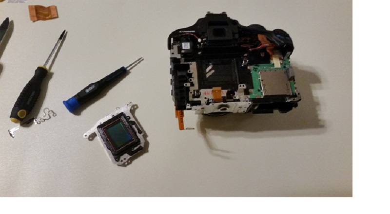

Här som ni ser har ja tagit bort bakstycket.
Var väldigt försiktiga för att ta bort de flata kontakterna för dom var väldigt tunna.

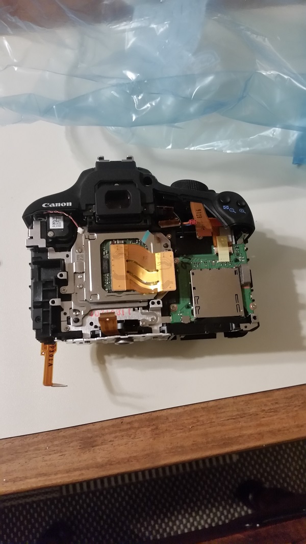

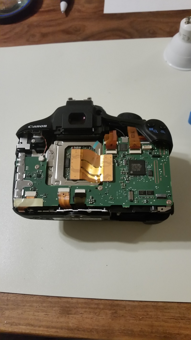

Här är kretskortet borttaget så nu är det bara sensorpaketet som ska tas ur.
och det är här som T6 torxen ska användas.
Sensorpaketet sitter fjäderbelastat så här får man först märka upp så gott det går så man får samma avstånd som det var innan

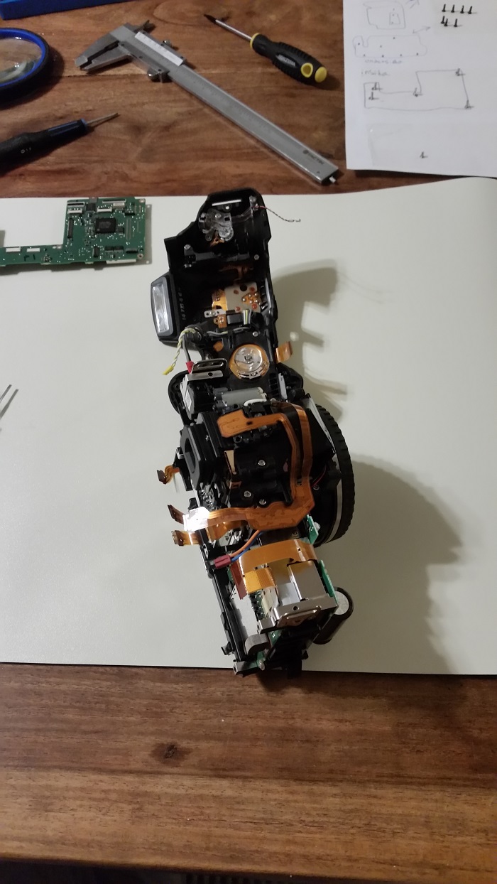

Och här är det sista momentet.
båda lpf1 och lpf2 sitter i den svarta ramen så i detta fall om man vill ah en full spektrum mod är det bara att ta bort hela den svarta ramen med båda filtren inlimmade i.
Själva ramen sitter fastklistrat med ett klent klister som var enkelt att pilla bort med en liten kniv.
så man behöver inte ramen om man inte vill göra en Baadermod t.ex.
Men var jäkligt försiktig så man inte slinter för då kan det va kört om man träffar glaset till sensorn.
sensorpaket urtaget.jpg (74.54 KiB) Viewed 5494 times
