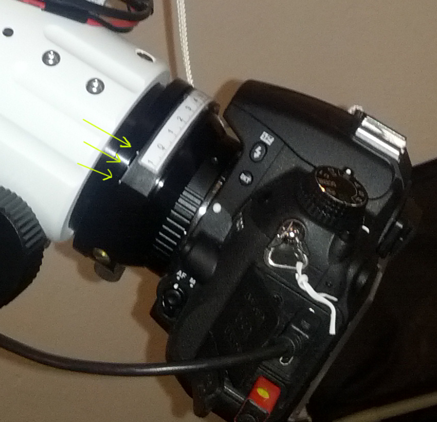

Jag har 71-varianten (fast av märket TS). Det jag gillar med den är att fokuseraren har inbyggd justering av sensorplanets (dvs kamerans) lutning mot den optiska axeln. Där finns 3 grupper med vardera 3 skruvar (en push och 2 pull) som man använder till detta. 81:an verkar ha en enklare fokuserare.
F.ö. kan nämnas att mitt ex hade lite fula diffraktionsmönster runt starka stjärnor, men jag tror att det har försvunnit helt nu när jag maskade av c:a 1-2 mm av frontlinsens ytterkant med en svart gummiring. Skall testa mer när molnen ger sig iväg.
