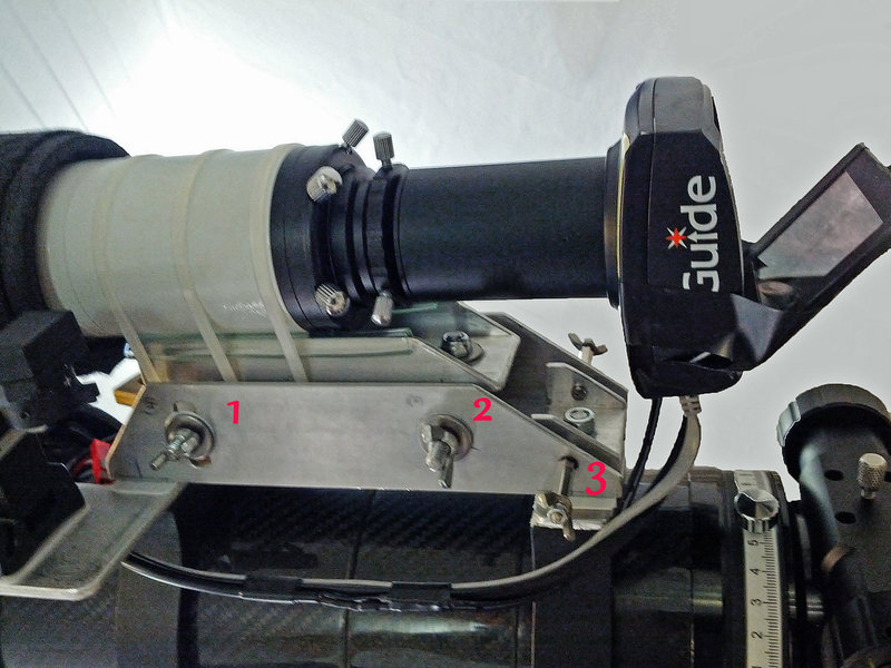

Som Lars nämner - Endast det programmet som triggar kameran (DigiCam) "vet" när det är dags att göra en dithering genom att skicka en signal till det programmet som guidar (PHD2). Finns inte funktionen i DigiCam så är det kört. Själv har jag en standalone NexGuider utan inbyggd kameratrigger, och därmed inget stöd för dithering. Men omöjligt är ju inget giltigt skäl att ge upp 8) så det blev en mekanisk lösning :
Vid "3" sitter ett par M3 skruvar med vingmuttrar som jag vrider ytterst lite mellan exponeringarna. Alla glidytor går på välsmord teflon. Funkar perfekt, men ingen automatik i sikte (ännu).
/Ragnar
