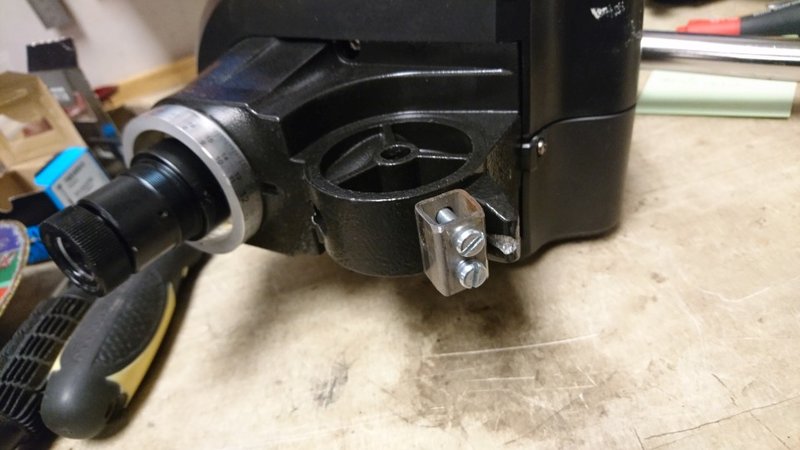

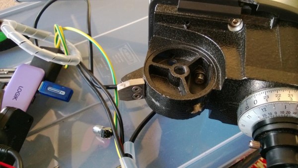

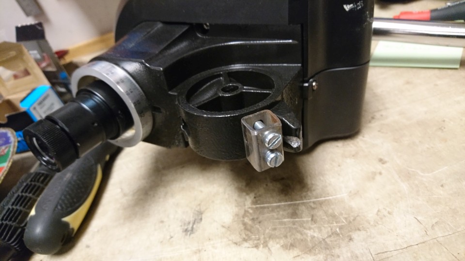

Hejsan,
Har som flera andra råkat ut för problemet med att klacken till alt-skruven nöts ner eller helt enkelt inte fungerar alls om man bor på lat 60 grader och uppåt. Gjorde en liten modifikation som inte är den snyggaste men den verkar fungera. Helst hade jag använt en solid kloss i aluminium men eftersom jag inte hanterat en fräs på 20 år så fick det bli en stump 15x15-rör istället.

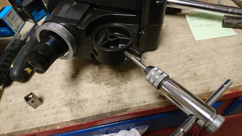

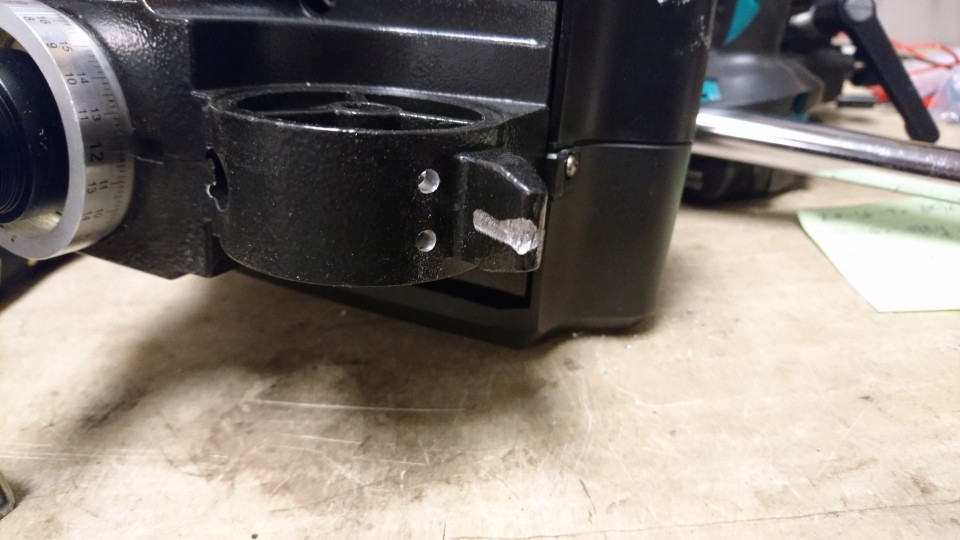

Borrade två hål.
Borrade två hål.
Gänga försiktigt. Väldigt mjukt material.

Schysst lösning på ett klassikt problem. Riktigt dåligt att de inte gjort ngn lösning på detta problem under alla år som denna typ har sålts. Förborrade hål och en klack liknande din, för montering vid lat 50-55 eller över så hade det varit löst.

Sant.
Googlade fram en snyggare lösning på en EQ5. Där är originalklacken mycket rakare så det är lättare att skruva direkt i den. Blir förmodligen mindre brytningar också när nya klacken ligger mot den gamla.
