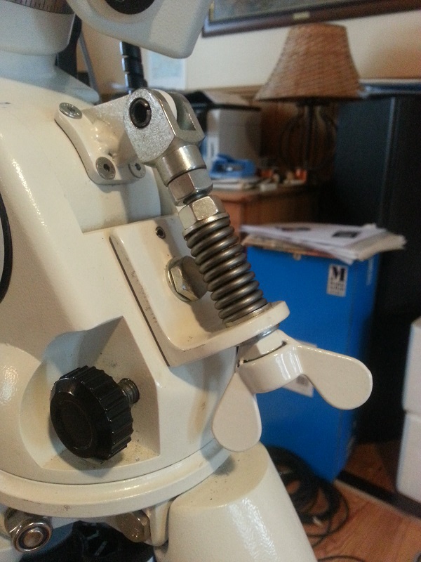

Ett tips på en billig mod på hur man kan förenkla polinställningen drastiskt. Det som behövs är:
Gaffellänk - Biltema (avkapad)
M10 gängstång 100 mm
3 st. 10 muttrar
Bult M10x20
4 st. brickor 10,5x20x2
M12 vingmutter (m10 mutter fastsvetsad)
Fjäder - minst 3,2 mm tråd cirka 45-50 mm lång
40+40 mm plattjärn (5x40)
40 mm vinkeljärn 60x60x6
4 st. m5x20
1 st. rörsprint 5x15
1 st. rörsprint 10x20
Provade med 2 olika kullänkar men båda hade ett litet glapp. Men med gaffellänken och rörsprinten så

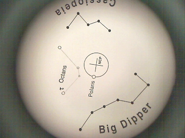

glappar det inte. Sätter man dessutom en enkel webcam på polsökaren så blir det hela enkelt.
Om man optimerar infästningen vid 61 grader så funkar det i hela landet. 55-68 grader.

Spännande lösning på ett problem som vi alla med en NEQ6 har!
Har själv monterat en EQ6wedge idag och hade det inte varit för det så hade jag lätt testat denna mod.

Tannerswe wrote:Spännande lösning på ett problem som vi alla med en NEQ6 har!
Vad är det för problem man löser? Letar just nu efter en begagnad NEQ6-montering så kanske bra att veta om vilka problem som finns.
Tannerswe
Posts: 498
Joined: 2013-04-22 05:06:46
Location: Kalmar
Re: Billig alt.justerings-mod NEQ6
Post by Tannerswe »
Bor man så långt norrut som vi i Sverige så blir det en lite för stor vinkel mellan altskruven och klacken som den trycker på --> det går trögt och lätt att börja skruven.
Det finns ett antal lösningar på detta som en helt nu wedge, denna modden här eller kanske den vanligaste, att man bygger på klacken lite mer.
