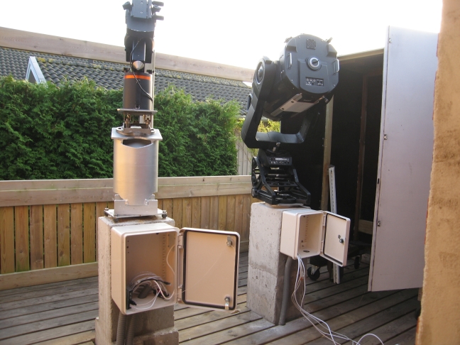

Nä, normalt står det inte ut när det regnar...;) Jag noterade, Håkan, att du tillverkat en rullbar låda till din 12-a. Det ser ut som en jätteintressant lösning för mig, så jag kan låta monteringen stå ute och slippa en del polinställning. Har du mer detaljer på hur du byggde och tätade den vore det kul. Men elektronik och så - räcker den lådan för att skydda det?

Jo det är en bekväm lösning men det behövs en fast pir om det skall gå att slippa polinställning (för lätt att den rubbas annars). Jag har monterat ett elskåp på piren så där ligger all elektronik (o framtida pi-er:). Den vänstra piren där jag har cge monteringen så tar jag in teleskopet o sytt en huv av bygg-presenning (tjock som inte blåser sönder).
