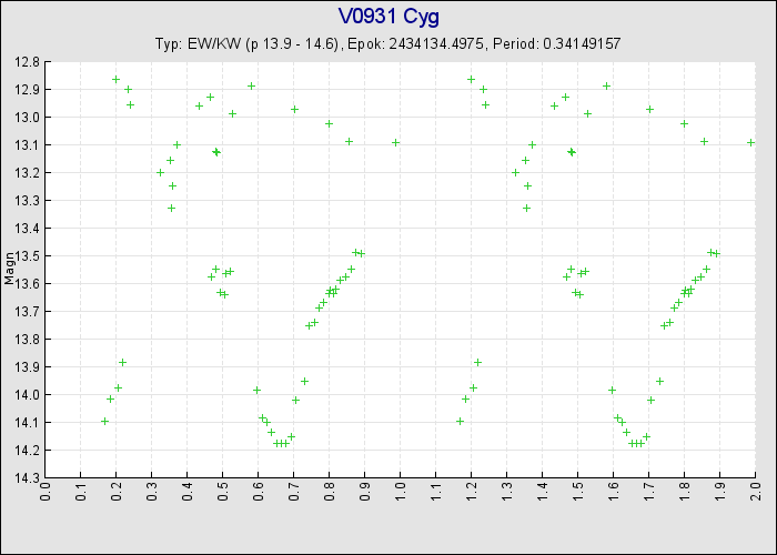

Fick syn på ett SVO-fasdiagram för W UMa-stjärnan V931 Cyg, se nedan. Vet inte hur man ska tolka detta. Vi får fundera.
Här finns förresten ett minimum som bestämts för stjärnan:

Jag la också märke till den underliga kurvan. Jag trodde först stjärnan hade fel period, men hittade ingen som var speciellt mycket bättre med Peranso. Det visade sig att de ljusare obsarna alla är gjorda 2012-2013 av Gustav H och de svagare av Tomas W nyligen. Antingen är V931 Cyg en mer besynnerligare och oberäknelig stjärna än en vanlig förmörkelsevariabel, eller är det nån mismatch i de båda serierna av data.

Det känns alldeles kristallklart att den ljussvagare dataserien avser V931 Cyg, även om de sista decimalerna i katalogperioden inte är helt perfekta. Sedan är min spontana reflektion att den ljusstarkare serien kanske tillhör någon annan variabel, eventuellt har siffrorna i V-numret kastats om? Skulle det kunna vara en förklaring?

Ja, kanske det blivit någon omkastning i siffrorna. Det har ju hänt mig någon gång.". För säkerhets skull skall jag kolla mina data, nu är jag på resande fot mot NSP vid Döda Fallet. Får återkomma efter hemkomst.

Min tolkning är att det fallit bort ett <-tecken för mina obsar av den här stjärnan. Jag ändrar.

Inte för att jag vill tjata men mindre-än-tecknen saknas på dina mätningar av V931 Cyg, om du tror att det är felet. Fasdiagrammet valdes slumpmässigt ut nu idag igen, och det ser fortfarande mysko ut ...

Tack för påminnelsen, Hans; nu åtgärdat.
