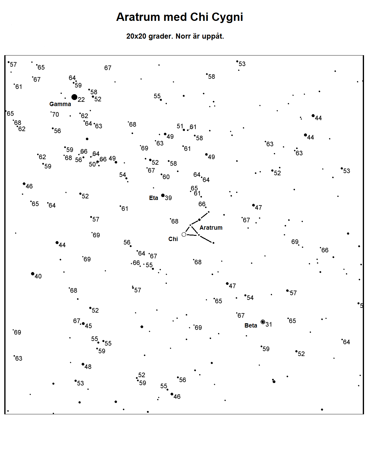

Om man riktar en fältkikare mot området mitt emellan Gamma Cygni (Sadr) och Beta Cygni (Albireo) så får man i synfältet in stjärnan Eta Cygni av magnitud 3.9.
Strax intill Eta Cygni ligger Mira-stjärnan Chi Cygni (förkortas Chi Cyg), som i skrivande stund (28 september 2016) visserligen har passerat maximum men fortfarande är ljusstark. Den kan lätt ses i en liten fältkikare.
Vid Chi Cygni hittar vi asterismen (stjärnfiguren) Aratrum, på svenska Plogen. Aratrum kan sägas vara komplett när Chi Cygni är stark, som nu.

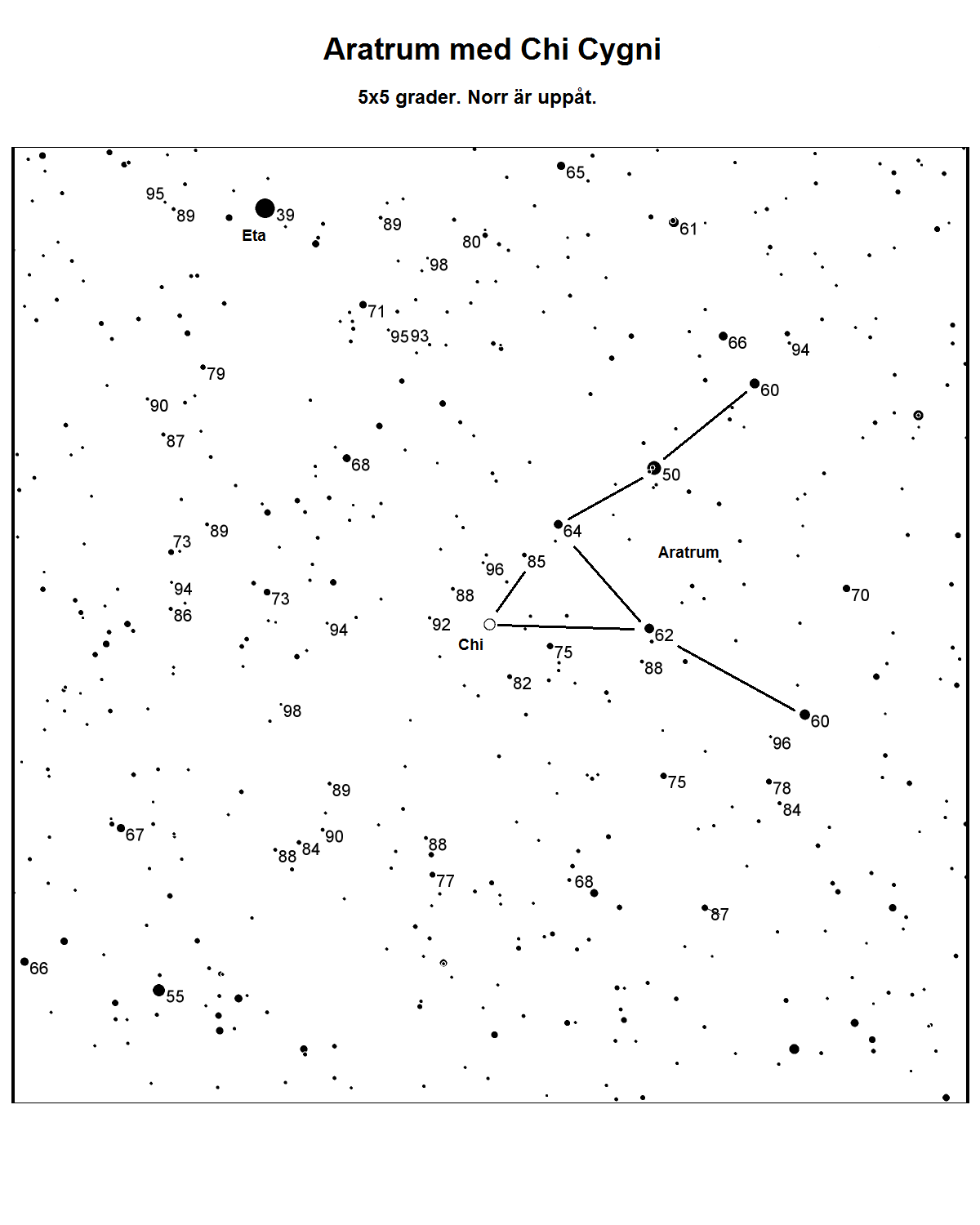

Man bedömer ljusstyrkan för Chi Cygni genom att jämföra med närliggande konstanta stjärnor. Magnituderna för dessa finns på kartorna nedan, med decimalpunkten utelämnad. Observationer rapporteras till SVO, ifall ni behöver hjälp är det bara att meddela i exempelvis denna tråd.

Tack för kart-lektionen, Hans!
Jag var tvungen att göra ett försök att hitta den och det gick :)
Var inte alltför svårt med min 10x50 kikare, men betydligt värre med min 20x80. Dels för att den står så högt i skyn att jag höll på att få nackspärr vid stativet och dels för att det envisades med att dra in moln-slöjor över just det området hela tiden.

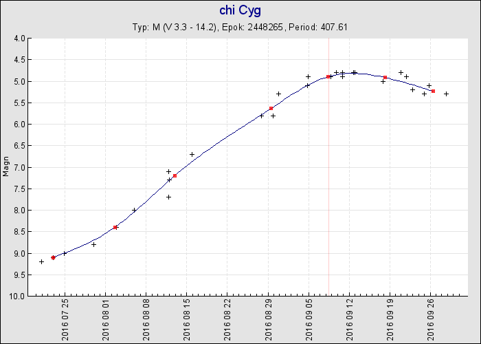

Din obs sitter helt perfekt i SVO:s ljuskurva, se nedan.
Chi Cyg SVO.png (18.01 KiB) Viewed 7164 times
