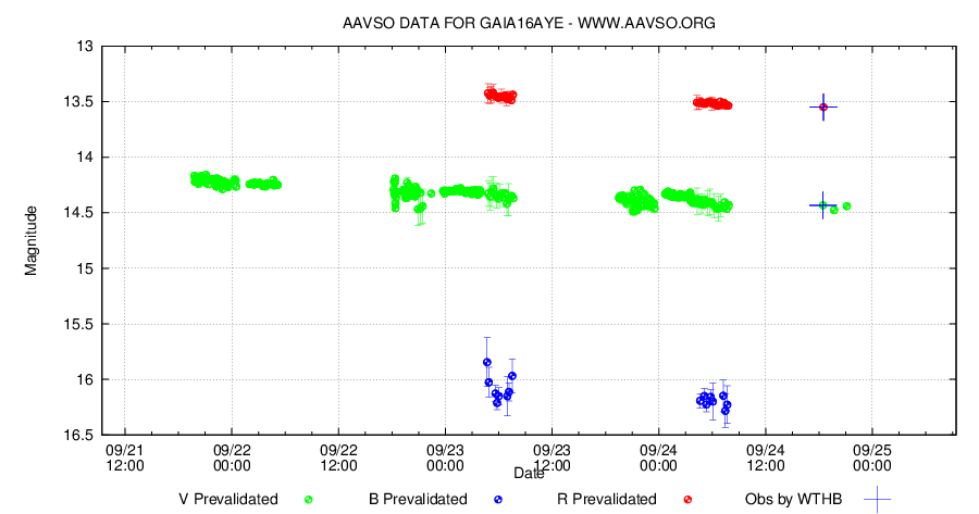

Lyckades hitta en lucka i molnen under gårdagskvällen, fick en bild i V och en bild i R av objektet Gaia161aye. Bildkvalitén inget att skriva hem om, riktigt fina hantlar på stjärnorna i V-bilden. Guidning och balansproblem... Trots det full användbar för fotometri. Kul med objekt som andra är med och mäter på, man behöver en bekräftelse på att metoder och transformationer ger konsistenta resultat.
WRT 2016-09-24 18:26:29 2457656.2684 14.432 V
WRT 2016-09-24 18:29:48 2457656.2707 13.549 R

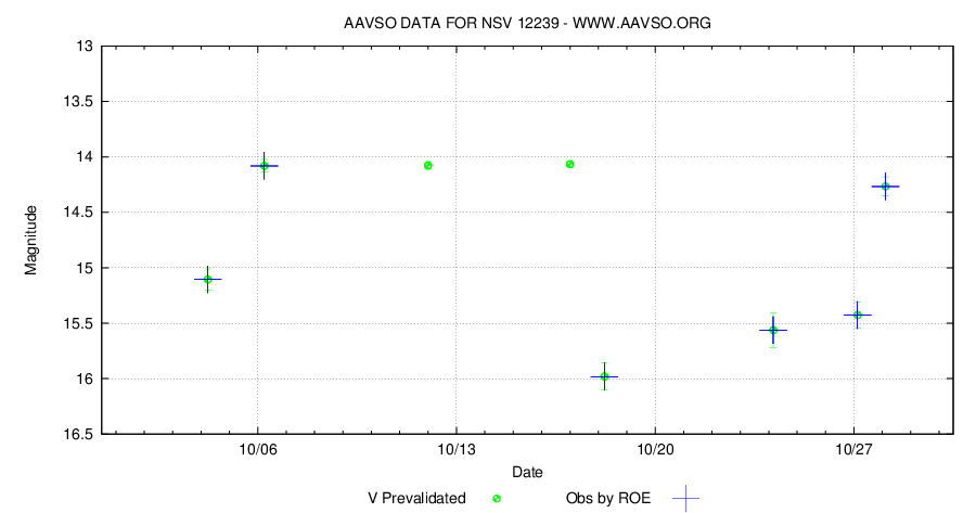

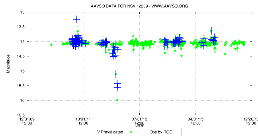

NSV 12239 är en stjärna som jag inte hade hörde talas om tidigare (eventuellt: glömt bort). Det finns förvånansvärt många V-observationer av den i AAVSO:s databas. De allra flesta mätningarna ligger samlade vid max-magnitud ... men så har vi också den märkliga månaden oktober 2012. Enligt James Roe hamnade stjärnan då i ett djupt minimum. Synd att det inte finns oberoende observationer av minimet.
Nedan ett V-diagram för åren 2010-2016 samt ett V-diagram för oktober 2012. Mätningar av Roe ges med blåa symboler.
NSV 12239 okt 2012.png (9.26 KiB) Viewed 5776 times

Det är faktiskt rätt svårt att veta hur man ska tolka data för NSV 12239. Den skulle kunna vara konstant, men då får vi anta att de 4 ljussvaga mätningarna som Roe redovisade är felaktiga. Den kan också vara variabel endast med liten amplitud (originalrapporten anmärker att den "tidvis tycktes variera något"), och även då måste vi rata Roe:s obsar. Och vi kan förstås godta Roe:s mätningar rakt av, och i så fall har stjärnan en amplitud på minst 2 magnituder i visuellt ljus, men att minima är mycket sällsynta.
Vissa andra av de mätningar som Roe gjort av stjärnan tycks en smula svajiga, bland annat en mätning vid V = 13.2 eller 13.3 som bör vara felaktig, och därför känns stjärnans egentliga natur osäker. Kanske skulle alla V-mätningar som gjorts av andra än Roe kunna läggas in i Peranso, för att kolla om det möjligen går att spåra någon periodisk variation med liten amplitud?
