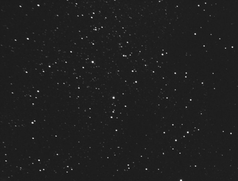

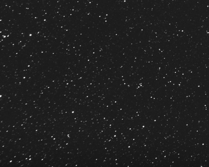

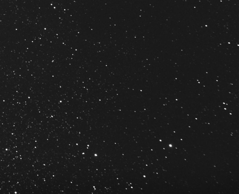

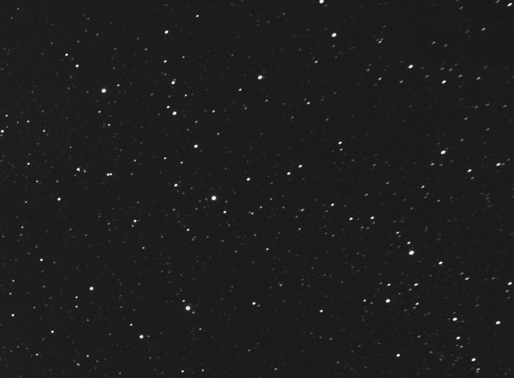

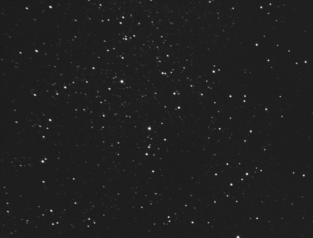

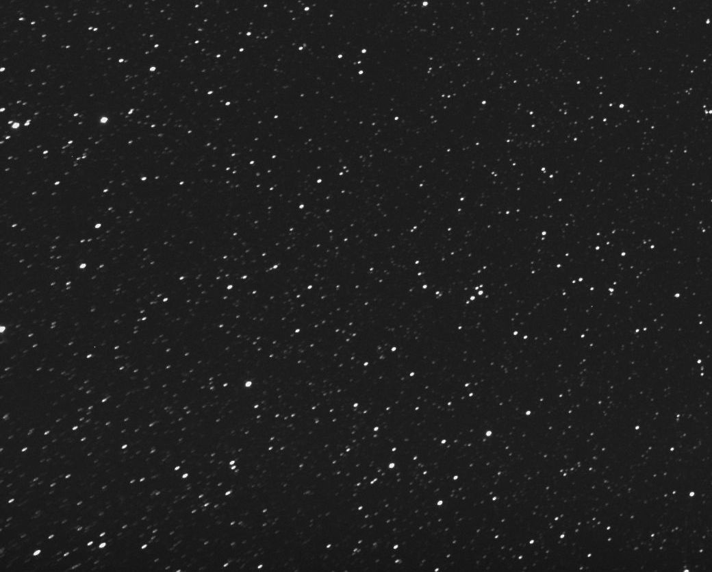

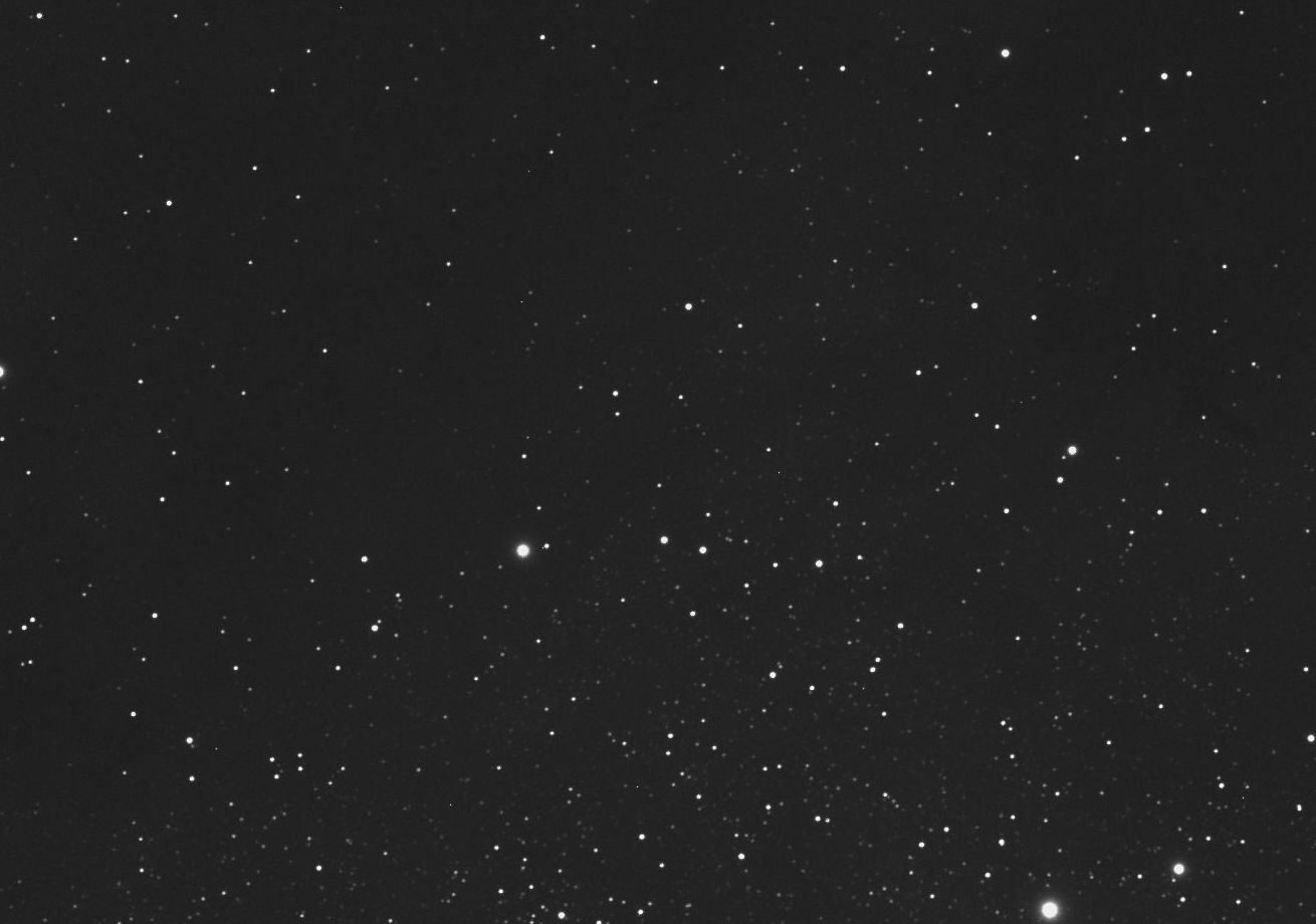

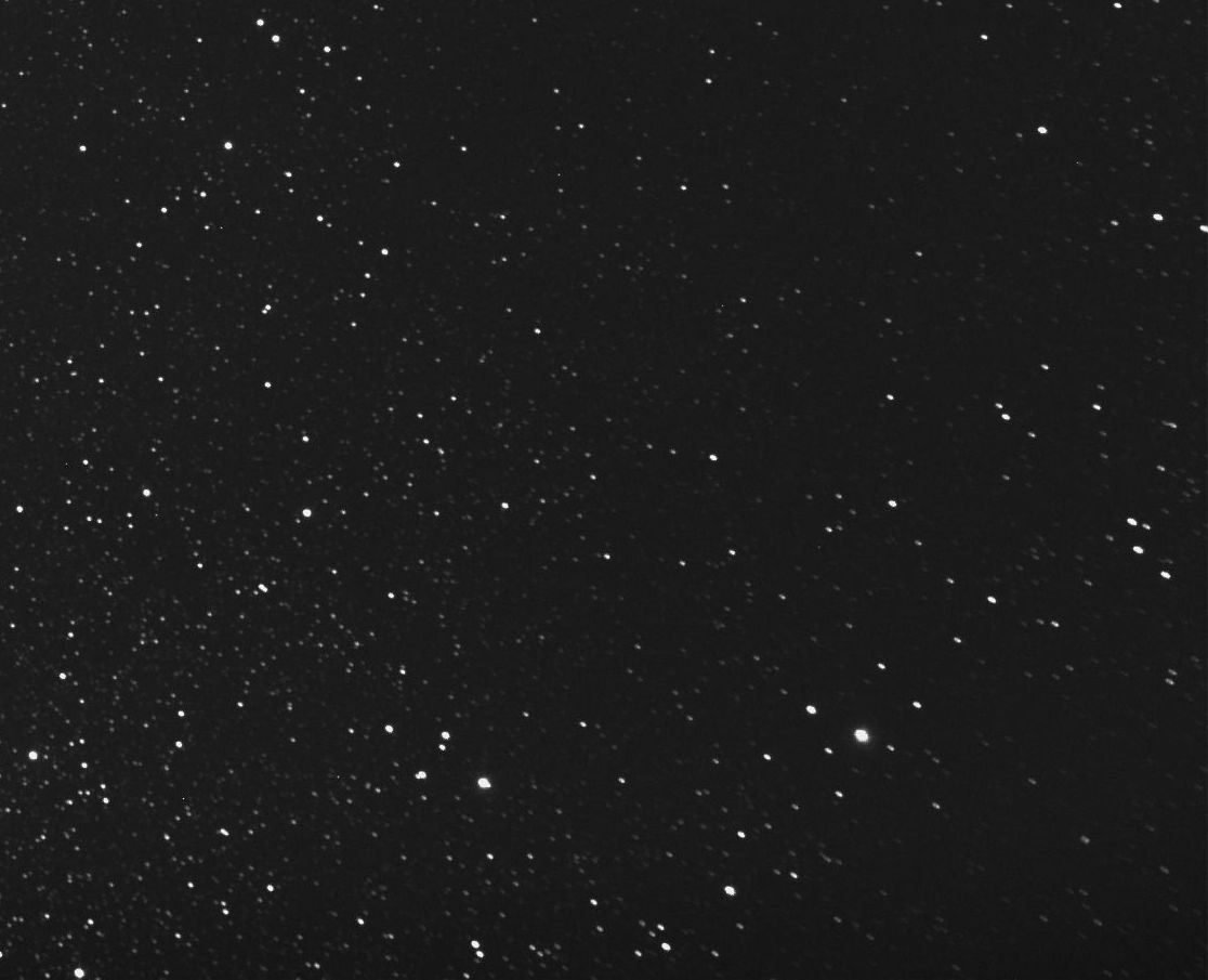

Jag undrar vad som kan orsaka detta?
Är det optiken / flattener eller avstånd mellan sensor och flattener?
eller blir det inte bättre än så här på fullframe med skywatcher flattener?
Skywatcher Esprit 100ed med Skywatcher flattener, kamera Canon 6D.
Centrum
Övre vänstra
Över högra
Nere högra
Nere vänstra
http://www.edback.se/astro/NGC7000_300sec_Light.CR2 <<--- Raw

Hmm. Svårt att säga, blir lite av "hönan eller ägget"...
Det skulle kunna vara både och. Enligt manualen skall avståndet mellan sista linsen i flattenern och sensorn vara 63 mm, ligger du där?
Ett sätt är att testa med lite olika avstånd och se om det blir bättre/sämre, då kanske man kan utesluta avståndet och i så fall landar det i flattenern. Nu är det väl inte så lätt att hitta rätt ringar för det, men det kanske går att hitta någon patentlösning?
Inte mycket till hjälp, men jag hejar i alla fall på :D

Jag har en 2.5" Field Flattener med reducer. Den räcker inte till för min Canon 6D camera, klarar ca en APS-H sensor i storlek. Men det beror också på vilket teleskop den sitter, kan säkert bli bättre på andra mindre teleskop. Är den utan reducer funktion så bör det bli enklare och kanske till nöds en 2" flattener klarar fullframe, men mer normalt begränsad till APS-C sensorer. Du verkar inte ha någon större vinjettering i din bild om du nu inte croppat den, är ju en bra början.
Vad har du för flattener det finns väl många olika SW att välja på genom åren?
Först skall du naturligtvis kontrollera avståndet mellan sensor och flattenern som Tomas skrev. Prova att lägga till korta distanser och se om det blir bättre eller sämre. Blir det sämre får du försöka korta av adaptern mellan flattener och kamera.

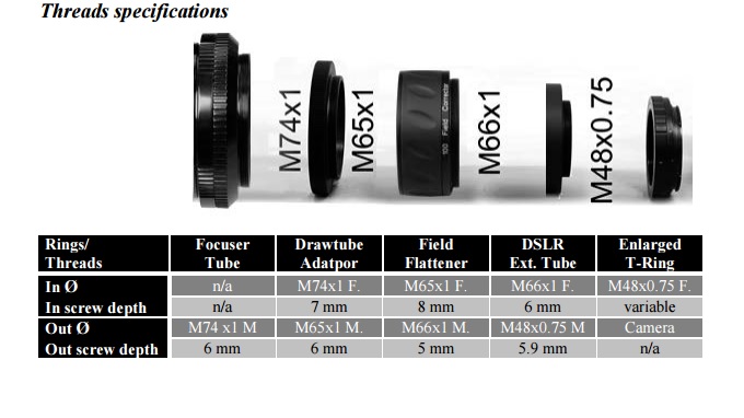

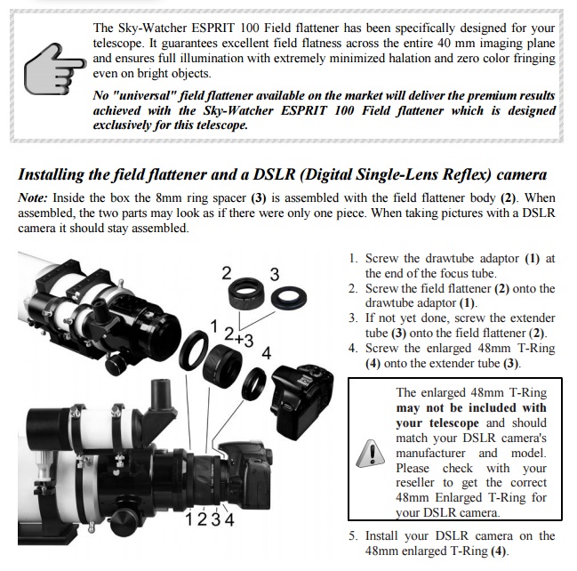

Jag har monterat precis enligt Skywatcher, och alla delar följde med teleskopet.
Där står det iofs att flattenern klarar perfekt upp till 40mm.
Men här känns det som att det är ännu mindre än 40mm. Skillnaden mellan 44 och 40 är ju väldigt liten.
Ska i alla fall mäta exakt vad måttet är nu och ev. testa med en 1mm ring.
