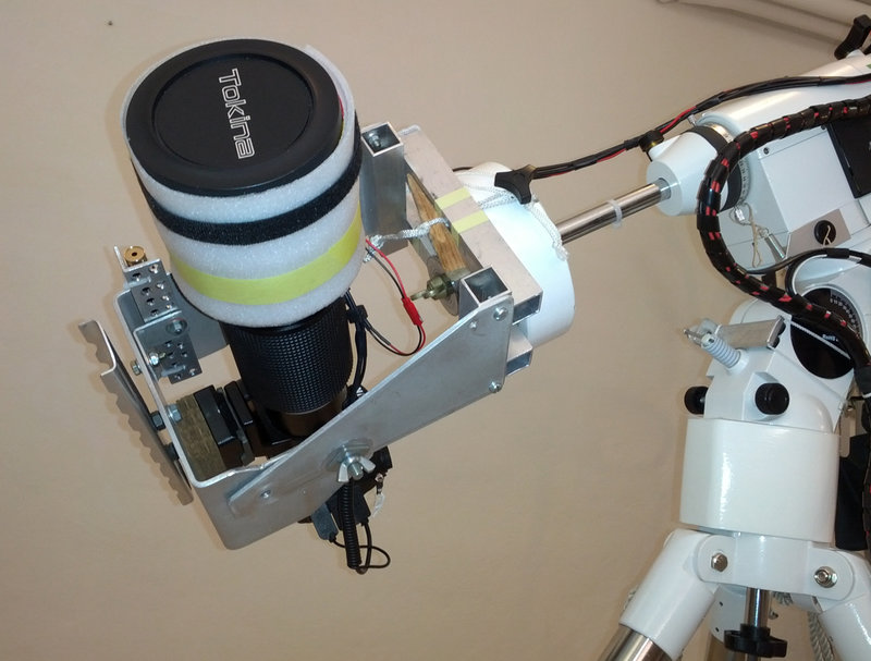

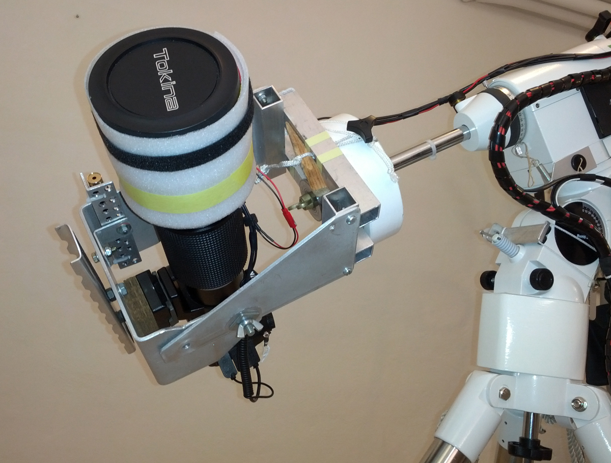

Re: M31 Andromeda galaxen - Lars Karlsson
Post by ragge »
Yquem wrote:Det där med att montera en red dot finder i blixtskon var ju en bra tanke. Det är knepigt att hitta rätt med mitt 300 mm tele. Jag tänker mig i stället sätta min gröna laserpekare där. Borde vara en bra hjälp att förstå vart kameran pekar. Gäller bara att få till en montering så att lasern pekar åt samma håll som kameran. Får grunna på det...
/Anders
Så här gjorde jag :
Hej Ragge,
Fint och finurligt bygge du gjort. Jag gjorde något liknande på min gamla eq4 montering men långt ifrån lika avancerat som den du byggt, snygga kabeldragningar har du också. Jag kunde helt skippa motvikten dock med mitt lätta teleskop, en Rubinar.
Har ju faktiskt klurat på att både ha min 5" refraktor och 150mm objektiv på monteringen med varsin fullformat kamera. APT kan ju hantera två kameror med dithering. Nu med nya observatoriet som är på gång vore det kanske intressant att titta på den lösningen igen. En nackdel är att man bara får fri sikt på den undre kameran (motbalanssidan) när man har relativt höga vinklar, för att komma över observatoriets vägg.
Bra du visade bilden så man har med den lösningen med i huvudet när nya byggen tar fart.
