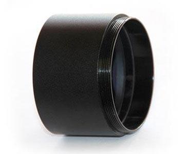

Har en http://astro.astrosweden.se/sv/articles ... c-teleskop till mitt ikaharos 70ed
och har nu kört i ett år minst med den men har då tryckt in den helt å hållet i teleskopet men sen hittade jag någonstans att den endast skall sitta in med själva korrektorn och att själva förlängsningsrören skulle vara utanför teleskopet och därför fanns det en ring att skruva fast som då håller avståndet
(den är ihopmonterad på astrosweden så avståndet mellan korrektor och sensor stämmer) dock hittade jag nånstans att det bara korrektorn som skulle vara inne i teleskopet resterande utanför hittar dock inte dit igen :S
Nu när jag fotat så så blir det mer coma på stjärnorna ute i hörnen så jag antar att det är bättre att trycka in hela korrektor och förlängningsrören hur gör ni och har ni märkt något liknande ?

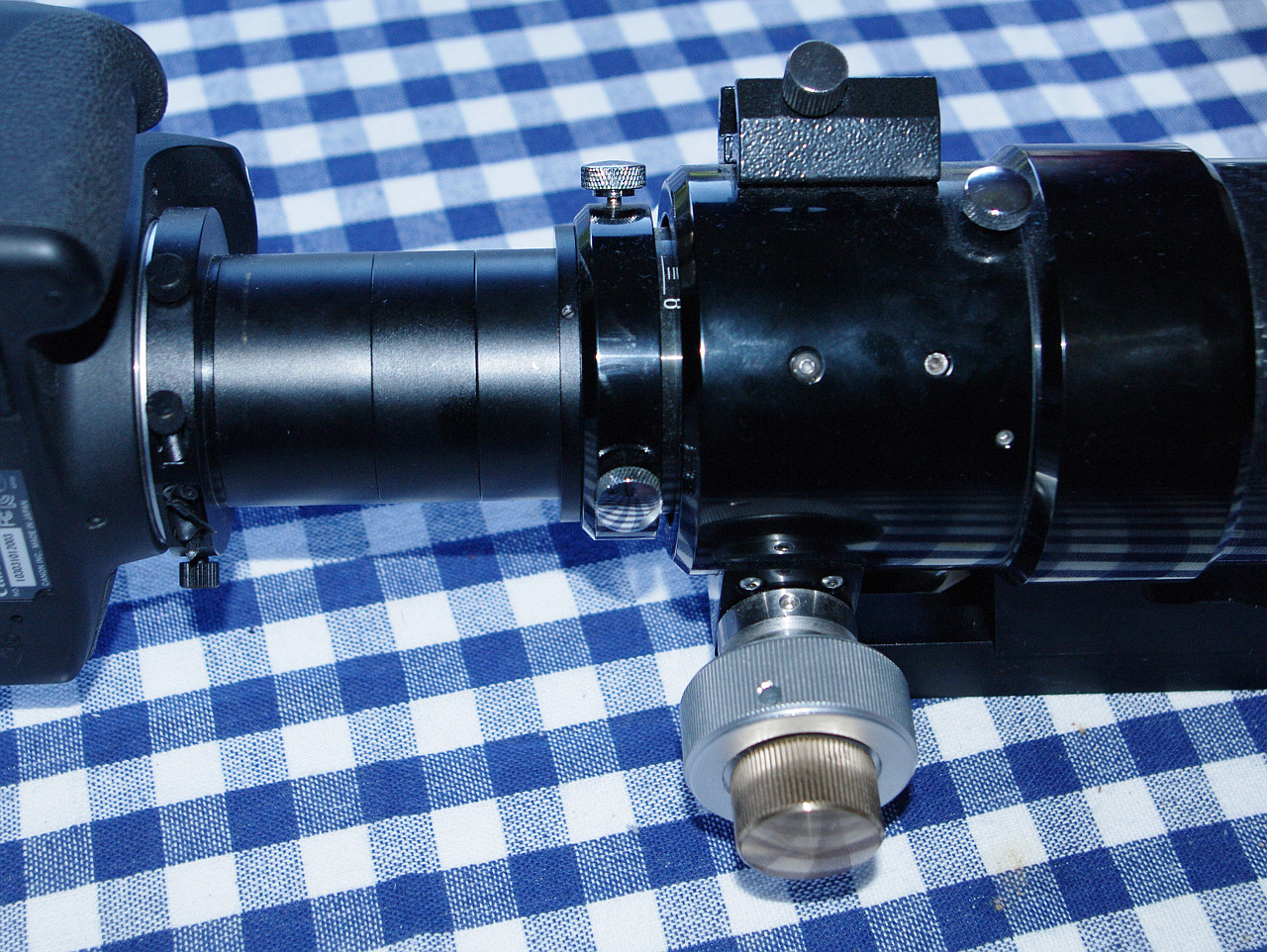

Blir lite otydligt på bilden vilka distans ringar du har men jag kan säga vad jag har till ett teleskop med en flattner
Canon har 44mm back focus i kameran som du får räkna av min adapter tar 10 mm och en "prime focus" adapter som bygger 56mm och sammanlagt blir det 119mm och jag har 120mm att komma upp till så det behövdes en 1mm bricka för att få det helt rätt
hoppas det hjälpte
/F

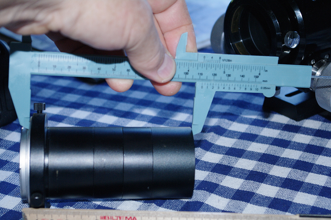

Mitt teleskop är på 420 mm så jag borde ju ha minst 128 mm från m48 gängan till sensor antar att man menar då änden på flattner då den har m48 gänga i slutet jag har 112 mm från gängans slut i änden till fästet som sitter dikt mot kameran se bild som nu hamnade överst i mitt svar
mvh/bjorsa
bjorsa
Posts: 356
Joined: 2013-11-10 10:48:57
Re: Flattner
Post by bjorsa »
Är det från gänga som syns i bilden man skall mät till sensorn det är kanske så dom menar
Och att jag då skall ha 128 mm från den till sensorn ?
Jag har då 78 mm från början av gängan till fästet som ligger dikt an mot kameran och sen skrev du 44 mm på canon de skulle göra 122 mm vilket då är minst 6 mm för kort ?
Om man däremot menar från gängans slut dvs längst bort från sensorn så blir det 127 mm och det borde ju den man menar tycker jag vilket då betyder 1 mm för kort eller jag mätt fel .
mvh/bjorsa

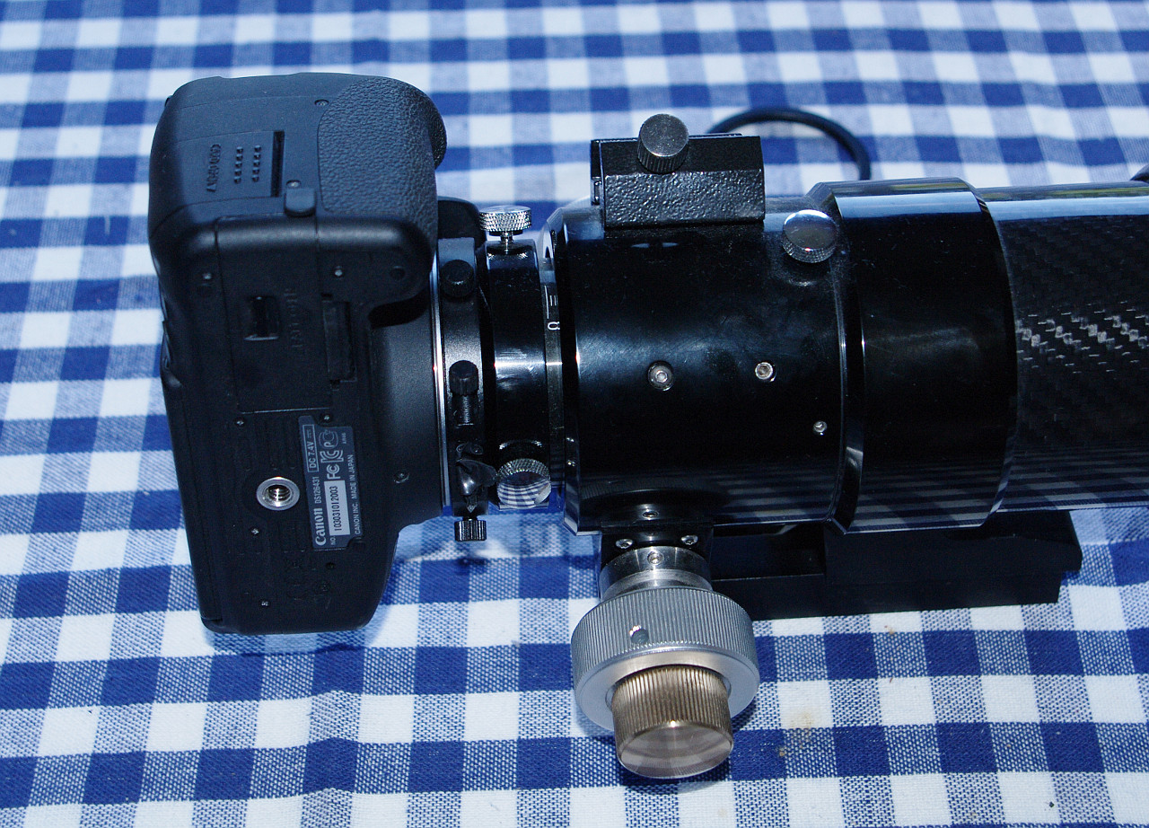

Om dina ringar och adaptrar är 112 mm så får du lägga till back focus i din kamera är Canon 44mm sammanlagt 156mm blir det då om jag inte tar fel
F
Re: Flattner
Hej Fredrik,
Tror du mäter på fel sida av flattnern, om det är flattern som sitter längst ut till höger på bild. Normalt mäter man från den sida som är mot kameran. Och som sagts tidigare lägger du till 44mm för Canon kamerahuset om du mäter vid adaptern till vänster som du gör nu.
