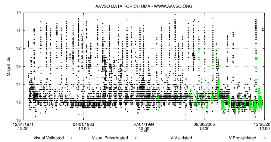

Dvärgnovan CH UMa befinner sig nu i utbrott. Denna mycket intressanta variabel upptäcktes 1972, och jag minns tydligt vilken uppmärksamhet detta vållade. Nya dvärgnovor var på den tiden en smärre sensation i variabelvärlden. Här ser vi en artikel från 1975 där observationer av bl.a. Sören Eriksson ingick:
http://adsabs.harvard.edu/full/1975JBAA...85..120H
Sören kunde med sin hemmabyggda Newton se stjärnan även när den befann sig i viloläge, kring magnitud 15.
Sedan dess har CH UMa producerat ungefär ett utbrott per år, men med ett intressant undantag: efter utbrottet i februari 2011 vilade den ända till maj 2015. Detta har bl.a. John Bortle kommenterat:
https://www.aavso.org/content/ch-umaonce-again
Om ni vill ta en koll på CH UMa i utbrott är det bäst att passa på just nu, man vet inte hur länge det dröjer till nästa gång.
En visuell ljuskurva från åren 1972-2016 ges nedan.
CH UMa.png (90.05 KiB) Viewed 7092 times

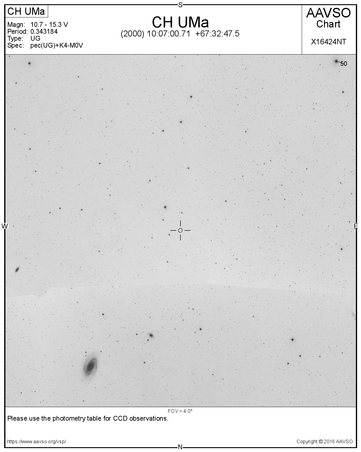

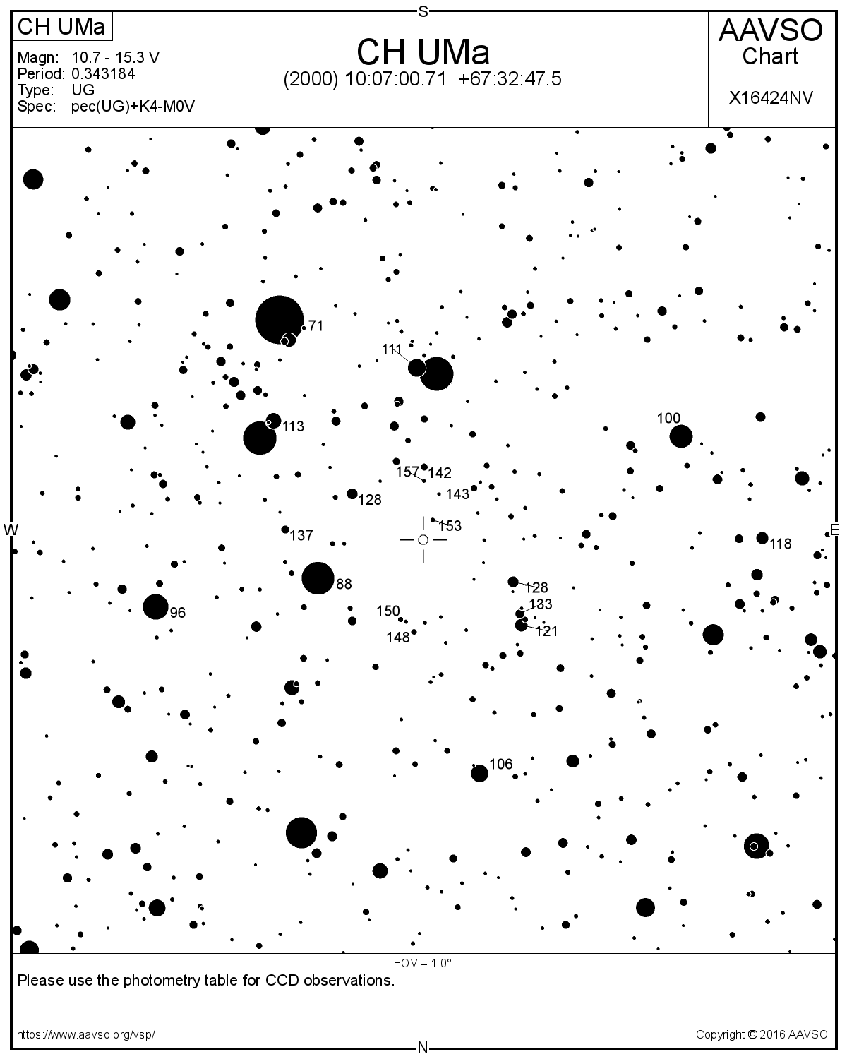

Eftersom även M81 just nu är på tapeten i Astronet, kan det vara lämpligt att påminna om att CH UMa ligger ganska nära M81 på himlen. Nedan ges dels en översiktsbild 4x4 grader, dels en specialkarta 1x1 grader. Söder är uppåt på båda, dvs så som man ser det hela i ett Newton-teleskop.
CH UMa och M81 4x4 deg.png (1.19 MiB) Viewed 7084 times
CH UMa 1x1 deg.png (92.8 KiB) Viewed 7084 times

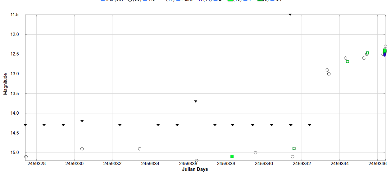

CH UMa har hamnat i utbrott!
Igår kväll (8 maj) var den visuella magnituden 12.9 enligt en AAVSO-observation.

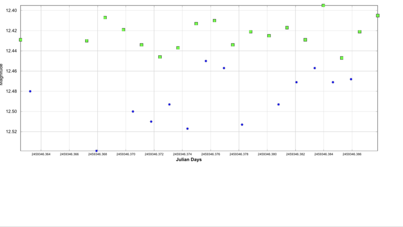

Igår lättade molnen tillräckligt för lite obsande igen. Jag lyckades få till en kort serie av CH UMa innan utrustningen strulade (hade ställt in den på en serie på 2 timmar....). Men CH UMa ser i alla fall ut att fortfarande vara på väg upp.
Re: Dvärgnovan CH UMa i utbrott
Så jättebra!
Detta är första utbrottet i SVO den här sidan millennieskiftet. Senast var det i oktober 1999 då Margareta Westlund rapporterade magnitud 13.3.

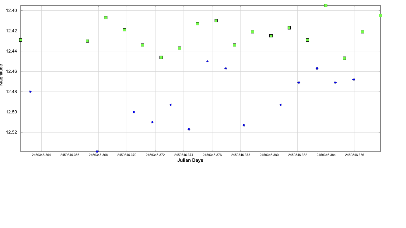

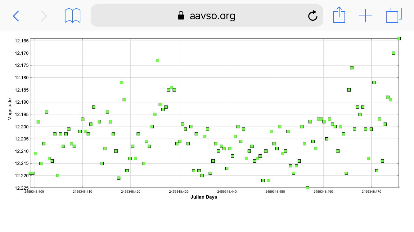

... och så fyller vi på med Magnus tidsserie (V) av CH UMa från kvällen den 13 maj. Stjärnan låg relativt konstant vid magnitud 12.2.
magnuslar
Posts: 699
Joined: 2014-12-22 10:41:51
Post by magnuslar »
Den verkar inte visa så mkt variation, inga superhumps eller ens några små-humps.... Borde det inte vara det? Var det inte just detta med super OCH infra-humps som var speciellt här? Maximat är ju ganska utdraget, så borde det inte vara ett super-maximum? Den här typen är helt ny för mig, så spännande bara på det viset (det är verkligen komplext med alla dessa varianter av kataklysmiska variabler).
Förklaringen ligger i att CH UMa inte är någon UGSU-stjärna, och det är bara hos UGSU och UGWZ som vi har superutbrott och superpucklar.
