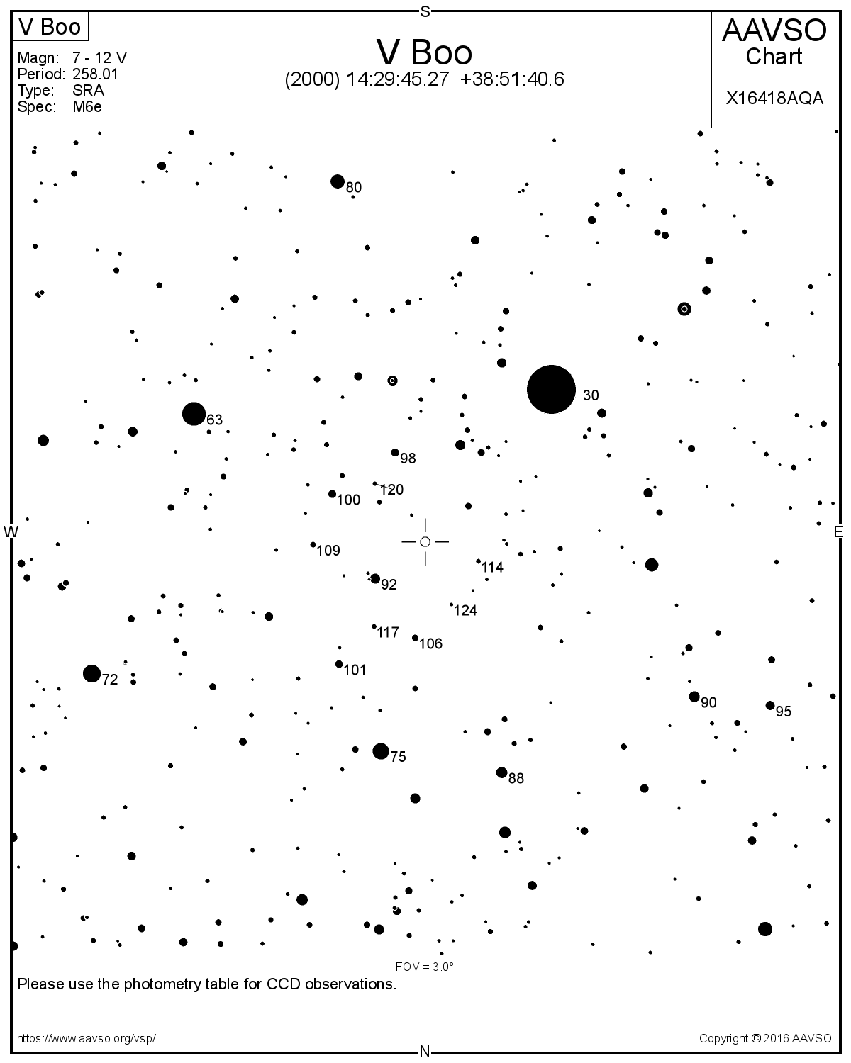

Förslag på två variabler som jag tror skulle vara lämpliga för dig är V Bootis (V Boo) och T Ursae Minoris (T UMi). Båda har ändrat beteende högst avsevärt sedan de upptäcktes. Speciellt V Boo är mycket lätt att hitta på himlen, den ligger strax intill Gamma Boo. Båda dessa variabler har bekväma magnitudvariationer för en 8-tummare, de kan följas utan problem under hela cykeln från maximum till minimum.
Edit:
Nedan har jag lagt in en karta för V Boo. Den har söder uppåt (som du har i teleskopet) och omfattar 3x3 grader. Den ljusaste stjärnan på kartan är Gamma Boo. Siffrorna visar jämförelsestjärnornas visuella magnituder, med decimalpunkten borttagen. Magnituden för V Boo bedömer du genom att jämföra med en något starkare jfr-stjärna och en något svagare jfr-stjärna.
V Boo 3x3deg.png (77.99 KiB) Viewed 4175 times
