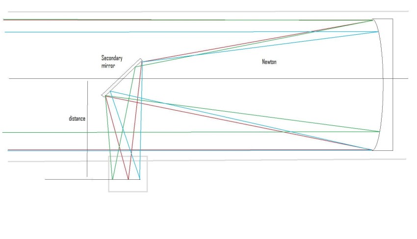

Har du en större sensor kan du få byta ut sekundär spegeln mot en större för att vinjetteringen inte skall bli för stor. För visuellt bruk är i regel sekundärspegeln 25% till 30% i diameter av primärspegeln. På en astrograph med vida fält kanske 35% till 50%. Stor sekundär spegel sätter ned kontrasten vilket man får väga mot vinjettering. Du kan enkelt rita upp strålgången skalenligt på ett papper för att se när sekundärspegeln orsakar vinjettering.
Typ något sådant här:
Raytrace Newton secondary mirror distance small.jpg (36.78 KiB) Viewed 3642 times
Än enklare blir du om du ritar det "rakt" utefter optiska axeln. Du utgår från sensorns diagonalmått och sekundärspegelns (den är elliptisk) lilla bredd, ifallet att du ritar som jag ovan blir det den stora bredden du använder. I det här systemet uppstår vinjettering, de gröna och blå strålarna utnyttjar inte hela primär spegeln.
